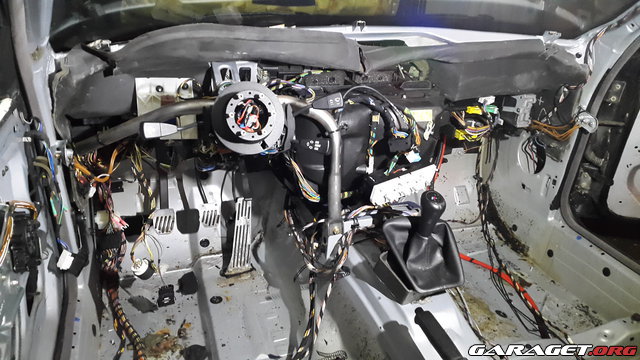

Plockade ur instrumentpanelen. Har även skrapat bort det mesta av asfaltsmattan i bilen.

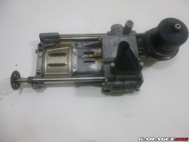

5 januari 2015
N62 oljepump beställd. Ska modda lite och sen ska det byggas nytt tråg för att få "bulan" på tråget i bakkant på motorn. Så ska nog allt hamna så långt bak det går utan att härja för mycket med torpeden
https://www1.garaget.org/gallery/images/140/139635/139635-7ec5b685309b178e1f2483854306e0da.jpg
Edit: Fick bli ett tråg från n62 oxå :-P https://www1.garaget.org/gallery/images/140/139635/139635-49a31b6b009f76ccfc5c7b682e499e38.jpg
