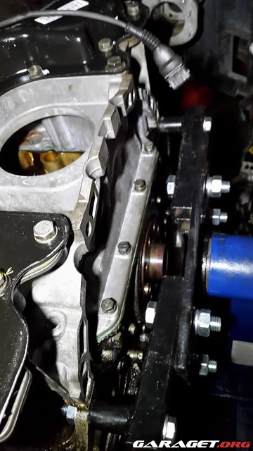

Fick tråget idag oxå. Pumpen sitter fint.

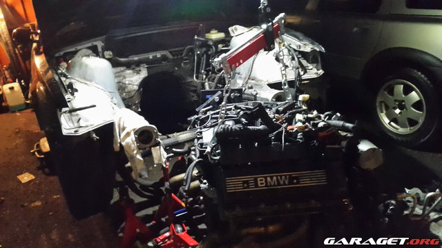

Här är mitt enorma utrymme. Extra gott om svängrum när garagegrannarna har sina bilar där. Men det hade dom inte idag, så passade på att bygga ihop kranen och stativet samt flytta in bilen helt mot väggen.
https://www1.garaget.org/gallery/images/140/139635/139635-18220ab980f83e19dae8e649d0e73bca.jpg
https://www1.garaget.org/gallery/images/140/139635/139635-9609c68691724c1c052a2a9d04c3f3ea.jpg

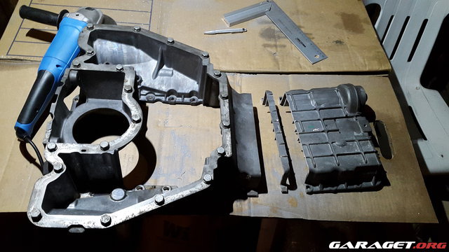

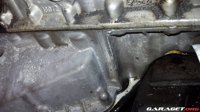

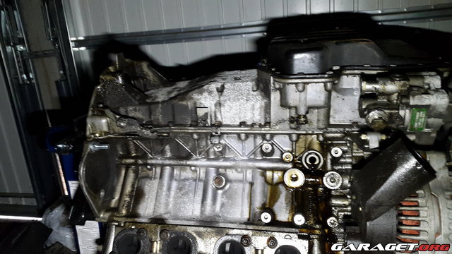

Plockade av lite grejer från motorn och vände den för att prova tråget.
Såhär sitter org m62 tråg...
https://www1.garaget.org/gallery/images/140/139635/139635-f82223b7cf182449f81255231b74a44f.jpg
och såhär sitter n62 tråget
https://www1.garaget.org/gallery/images/140/139635/139635-711cfe8e0016017fb5bf834b024d394a.jpg
Passar bra i bakkant
https://www1.garaget.org/gallery/images/140/139635/139635-c15b97b7d9e6e083e72e588e444d5c8c.jpg
Men inte så bra fram...
https://www1.garaget.org/gallery/images/140/139635/139635-ea980ac208eedfb64c94c804f3aadcfa.jpg
och inte helt hundra med hålen på sidan
https://www1.garaget.org/gallery/images/140/139635/139635-b0946e80241dc0d0c55a7419e3093c7c.jpg
Men ska korta tråget i framkant och borra lite nya hål så kommer det sitta som en käftsmäll. Ska bara prova lyfta i spisen och se hur allt lirar först.

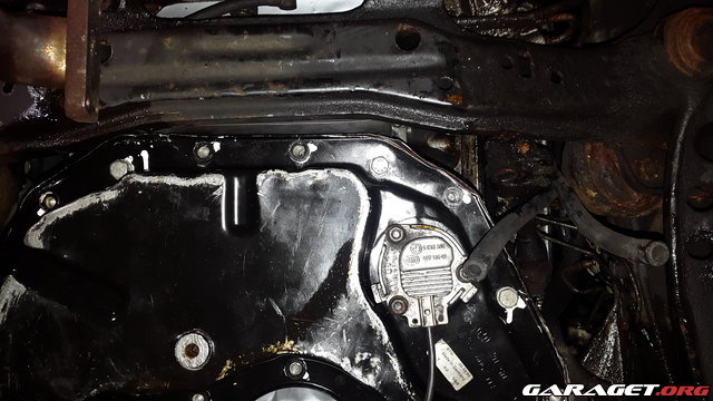

Satt kapen i tråget och sektionerade det lite.
https://www1.garaget.org/gallery/images/140/139635/139635-6245738d1cee95eb01c94da3e1690d5c.jpg
Blev kanske lite väl mycket spalt, men det går att fylla igen.
https://www1.garaget.org/gallery/images/140/139635/139635-9dcb5b13231c7dfd5ac602fff8b2a63b.jpg

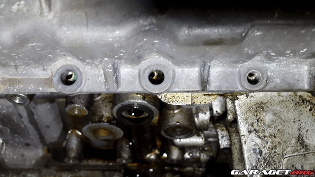

Tog och borrade och slipade upp lite hål i tråget så det passar mot blocket.
https://www1.garaget.org/gallery/images/140/139635/139635-64964abcecae0d414e2c521273898f3e.jpg
https://www1.garaget.org/gallery/images/140/139635/139635-51b2a011282f341c02e16bd84a3b02ab.jpg
https://www1.garaget.org/gallery/images/140/139635/139635-db59ea0ec29c33685b52403eeab8650d.jpg

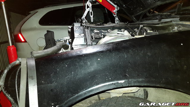

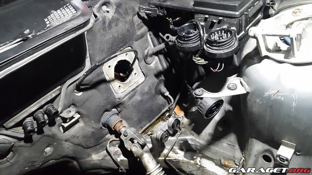

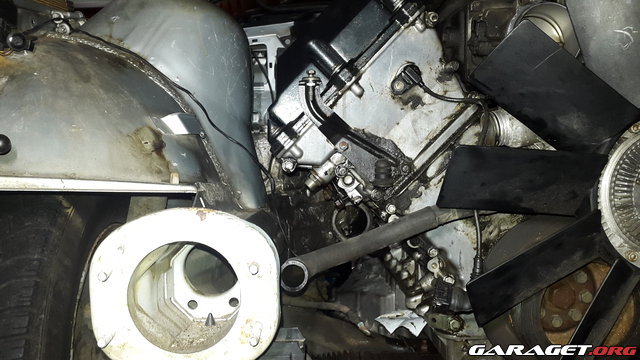

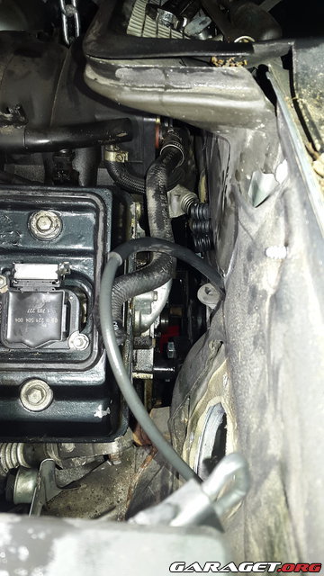

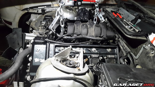

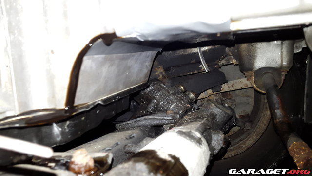

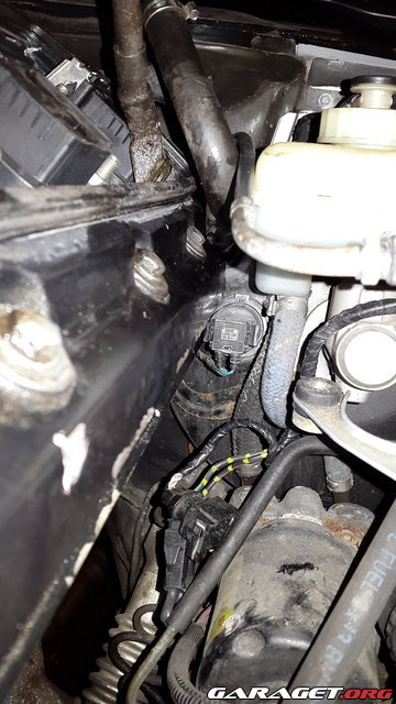

Sen vände jag på spisen och kunde inte hålla mig så jag "provmonterade" lite. Dessvärre så är bromsservot ivägen, så fick inte bak motorn helt. Men servot ryker asap. Blir pedalställ med bromsvåg istället. Men annars verkar det va gott om plats, och det ser ut som bulan på tråget kommer hamna bakom tvärbalken som jag tänkt.
Slänger upp ett gäng bilder.
https://www1.garaget.org/gallery/images/140/139635/139635-9eac260392018d80eac6f441f0f9a58c.jpg
https://www1.garaget.org/gallery/images/140/139635/139635-0a3c60fe0d777689cc932a70a8f374bd.jpg
https://www1.garaget.org/gallery/images/140/139635/139635-55b283fac486ddd9d563b55f7a9ed835.jpg
https://www1.garaget.org/gallery/images/140/139635/139635-f61d2924340a3f4bc28c99922fac4e13.jpg
https://www1.garaget.org/gallery/images/140/139635/139635-8d0e1444f7d650c9164cd333f1d2b0ba.jpg
https://www1.garaget.org/gallery/images/140/139635/139635-7233cc9909985b19049e52e968d91f76.jpg
https://www1.garaget.org/gallery/images/140/139635/139635-63ffea94703fffb7f40431b3dbeb22c3.jpg
https://www1.garaget.org/gallery/images/140/139635/139635-f558ae374baacbd4c5d71908fba013e2.jpg
https://www1.garaget.org/gallery/images/140/139635/139635-e10092d149ec4ef769be82c2f1b4bf17.jpg
https://www1.garaget.org/gallery/images/140/139635/139635-c706a02cc0d9fe50117b50d000a46c41.jpg
https://www1.garaget.org/gallery/images/140/139635/139635-463c40258c0eab6da44e6cb9be2d9d1a.jpg
https://www1.garaget.org/gallery/images/140/139635/139635-90c5b4d9c45ad1e280a6ac1feb21ff21.jpg
https://www1.garaget.org/gallery/images/140/139635/139635-a2d3fbf6ce3d4fead253404820797e2a.jpg
https://www1.garaget.org/gallery/images/140/139635/139635-608437696390ed10648c5487abf6a671.jpg
Som sagt, bort med servot. Så borde moroten gå att få in kanske 50-70mm till och kanske 80-100mm längre ner. Nåt sånt iaf.

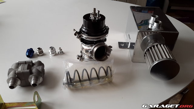

Hämta paket är alltid en bra start på en vecka.
https://www1.garaget.org/gallery/images/140/139635/139635-04dedd4c19446fb0f61b3b92a5e3e9c4.jpg
Renoverad styrväxel
https://www1.garaget.org/gallery/images/140/139635/139635-b349903e9dfaec467dd12f878c8b407b.jpg

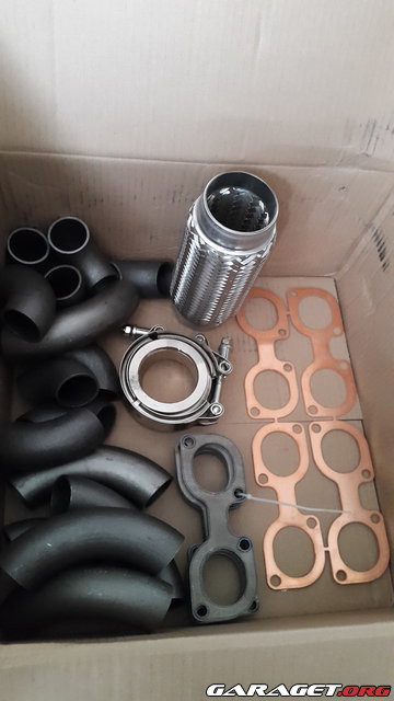

Lite grenrörsdelar
https://www1.garaget.org/gallery/images/140/139635/139635-410be9a95611b587349362f103fec67e.jpg
60mm wastegate, oljecatchtank med filter och oljetermostat

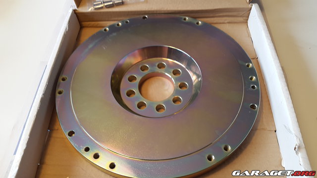

Vad kan det här va för kul? tongue Nån som vågar sig på en gissning?
https://www1.garaget.org/gallery/images/140/139635/139635-3dfa5b1c74d0123440ffcb0d60169053.jpg
539 Inlägg
4 februari 2015

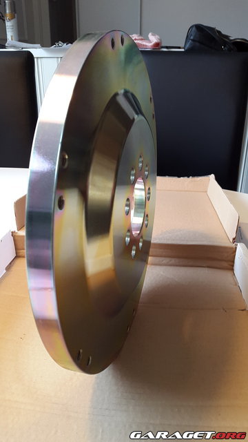

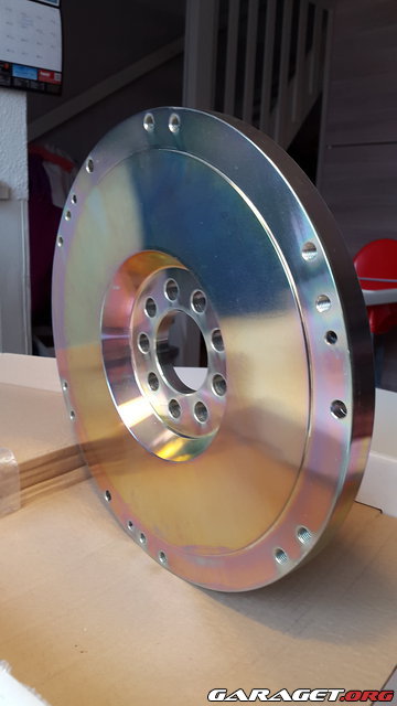

#77
Ingen? Nähä. Va ett svänghjul från BakaxelDelar iaf, om det nu va nån som undrade.
https://www1.garaget.org/gallery/images/140/139635/139635-8103759b8374c13db35b184a3acf2b34.jpg
https://www1.garaget.org/gallery/images/140/139635/139635-61557ef34ebda4eb669c40106a3563aa.jpg
https://www1.garaget.org/gallery/images/140/139635/139635-fd13adfaadc84df0cb7329b6b2d3fbd3.jpg
https://www1.garaget.org/gallery/images/140/139635/139635-6e6be08f2dc5337142f68a6ce7b37e5b.jpg
Mycket porrigt
83 Inlägg
4 februari 2015
#78
kostnad på de lätta svänghjulet??

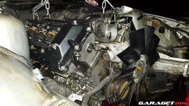

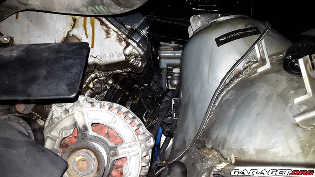

Bort med vakuumservo, bromscylinder och abs-enhet
https://www1.garaget.org/gallery/images/140/139635/139635-36a37415ad7ef0554eeb7f908cc92d83.jpg
Nu jäklar hänger motorn (nästan) där den ska sitta
https://www1.garaget.org/gallery/images/140/139635/139635-ef94f1d74ab653071c0f801ddd690219.jpg
Närmare torpeden än såhär blir det nog inte
