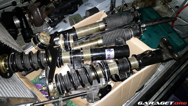

Lite chassi kanske? HSD coils
https://www1.garaget.org/gallery/images/140/139635/139635-2bc5863b2089dd5abc612300ee7ad73c.jpg

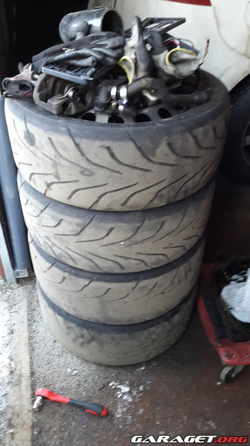

17" plåtisar med r888, inte mycket gummi kvar på bakdäcken, men tänkte skifta däck mellan höger och vänster så finns det lite kvar iaf cool

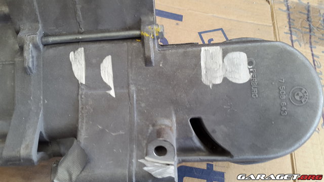

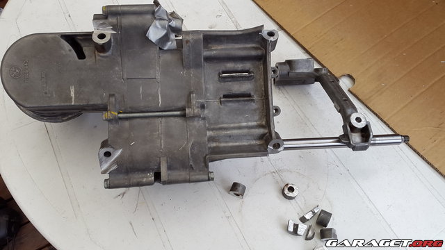

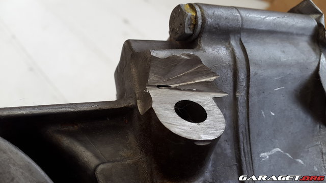

Började ta tag lite i det här med oljepumpen.
Kapade bort lite på fästena så den skulle passa.
https://www1.garaget.org/gallery/images/140/139635/139635-eb29ef219074dd172c81346f0de6c716.jpg
Dessvärre tog jag lite för mycket på ett ställe. Får svetsa igen det sen.
https://www1.garaget.org/gallery/images/140/139635/139635-eef68d170aa5b714eb4ced15896dd43e.jpg
Kapade bort lite på främre delen så kedjan löper som den ska

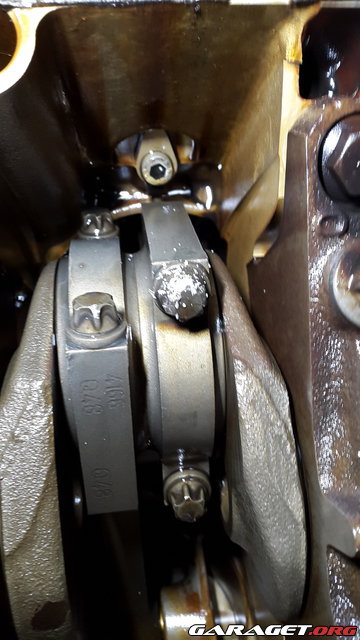

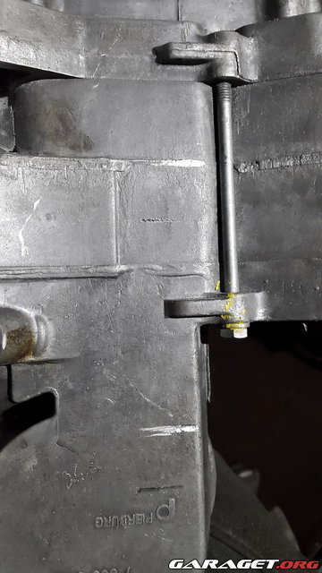

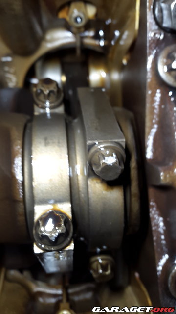

Tyvärr så tar några vevstaksbultar i på ovansidan pumpen.
https://www1.garaget.org/gallery/images/140/139635/139635-7fda5f012618c35ff77aab1ec76dd49e.jpg
https://www1.garaget.org/gallery/images/140/139635/139635-dca91107c459486f23067e53aaf04814.jpg
https://www1.garaget.org/gallery/images/140/139635/139635-32032dbe60b3144f1611dbab30b4e380.jpg
Slipade litegrann, men tar fortfarande i. Återkommer till det här framöver.
Får hoppas det finns nog med material att ta av för att det ska gå fritt.

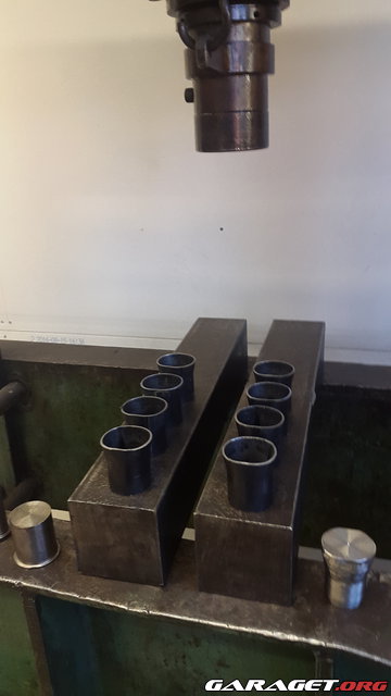

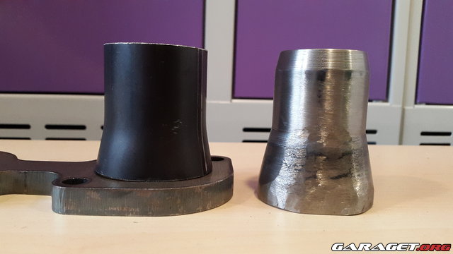

Gjorde ett litet verktyg för att pressa koner till grenröret.
https://www1.garaget.org/gallery/images/140/139635/139635-ff060ec6cb07bc3edbc33aa4f6b84632.jpg

Tog och pressade resten idag

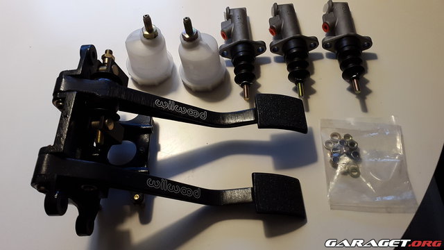

Ännu mer grejer att lägga på hög roll
https://www1.garaget.org/gallery/images/140/139635/139635-dc0ce878d4cc6a247fd164b9994a1f0e.jpg

Dyr smällen! Dom där ser förbannat bra ut!
539 Inlägg
7 mars 2015
#97
Fick rätt bra pris från England. Betalade lika mycket för allt som för bara pedalstället i Sverige. Men är ju inte gratis direkt. cool

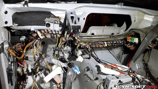

Slet ut värmepaket, rattstång och org. pedalställ. Ska prova och se hur nya pedalstället passar.
Behöver ta itag med elen snart oxå, rätt så mycket onödigt där som ska bort.

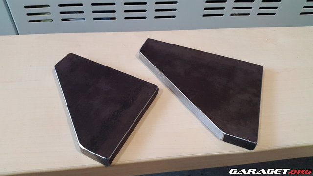

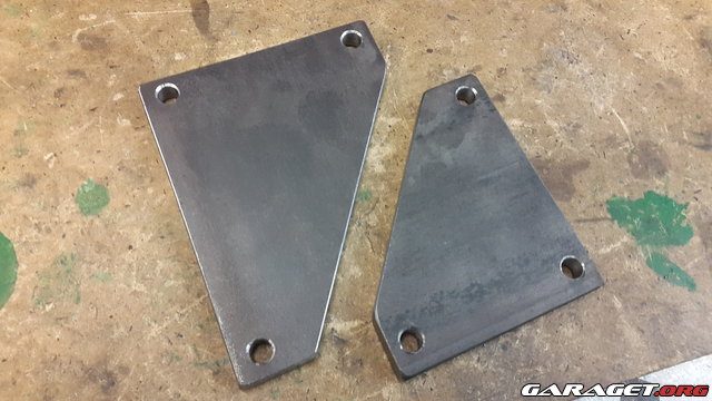

Började lite smått med motorfästena idag.
https://www1.garaget.org/gallery/images/140/139635/139635-a803974a25410838d4d5792c8be11389.jpg
https://www1.garaget.org/gallery/images/140/139635/139635-5624742a69807e5c21d457ce4c30ba2c.jpg
