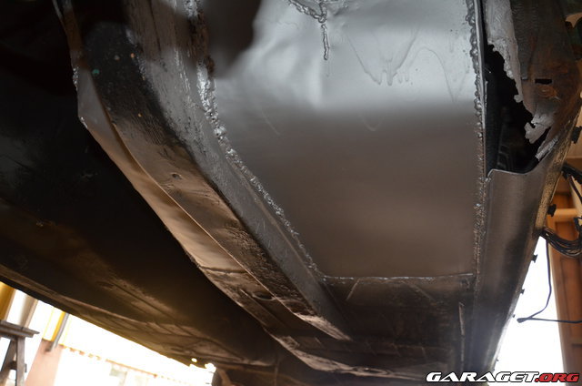

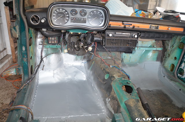

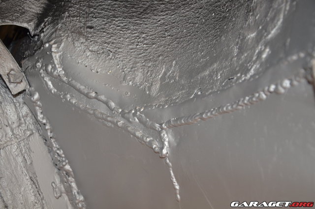

nu är det äntligen golv i e3 an big_smile
https://www1.garaget.org/gallery/images/207/206392/206392-dec93bde28fdd6a59a45113e4dc9442f.jpg
balkarna har klarat sig bra iallafall.
https://www1.garaget.org/gallery/images/207/206392/206392-c4a91e1860964a98a6292b68d442116c.jpg
https://www1.garaget.org/gallery/images/207/206392/206392-f56eaaa8cacba322febf8705962ab498.jpg
https://www1.garaget.org/gallery/images/207/206392/206392-70e264b521d0b6014fbae607408fbe73.jpg

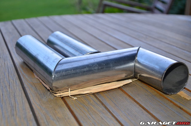

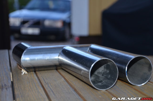

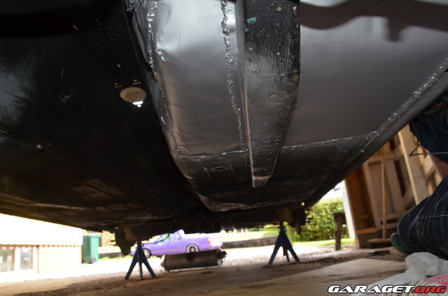

11 augusti 2014
blir dubbla pipor i mitten som det är på bmw e24 smile
https://www1.garaget.org/gallery/images/207/206392/206392-5bac6e1a209e097453eee92fc16204d3.jpg
https://www1.garaget.org/gallery/images/207/206392/206392-30b3665729c06b8d828422084c1714ad.jpg
ska bara svetsa nu smile

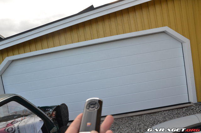

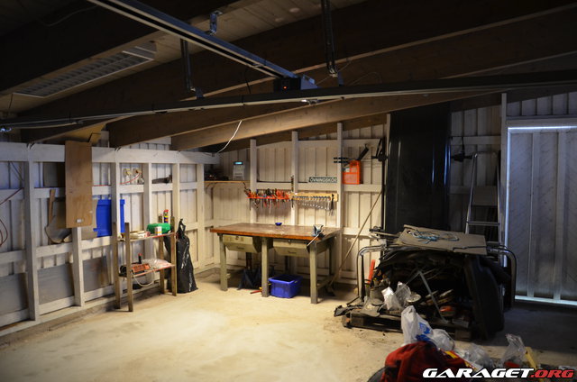

då har man fått port på garaget big_smile
https://www1.garaget.org/gallery/images/207/206392/206392-58339dd9d8748272cf6d2eca43c0c3ac.jpg

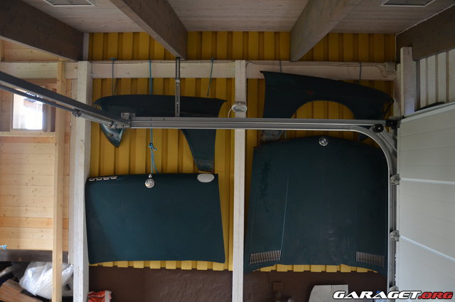

fått in arbetsbänk som senare kommer att bli täckt med en plåt. golven är även spacklade, saltet hade förstört betongen där hjulen står.
https://www1.garaget.org/gallery/images/207/206392/206392-41d7aff167debb31b8a3284f8462f123.jpg
man måste ju göra det hemtrevligt tongue
https://www1.garaget.org/gallery/images/207/206392/206392-e9c284a0ec6f4b84a5bc757e933dfedc.jpg

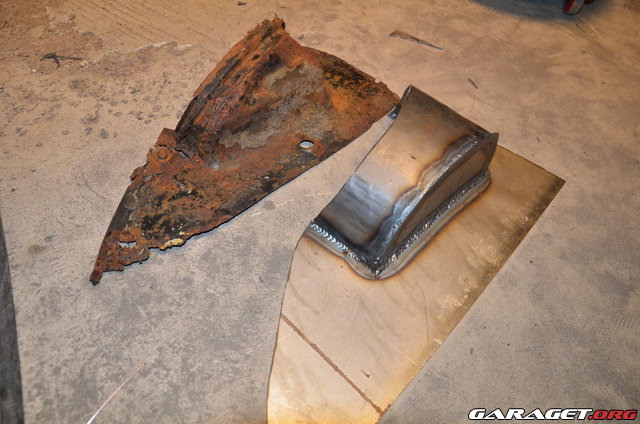

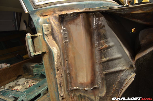

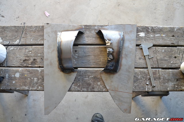

8 september 2014

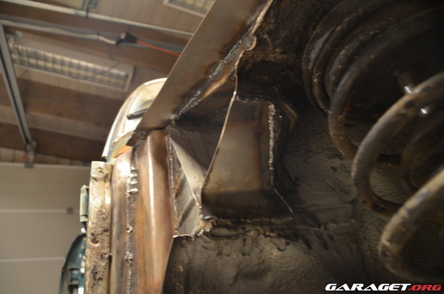

fått mycket gjort i helgen big_smile

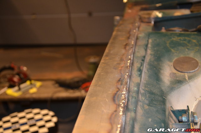

https://www1.garaget.org/gallery/images/207/206392/206392-d7d56cc6306b5757fc5cf8e4d9b1be31.jpg
orginal är fjäderbens tornet ca 2,5-3 millimeter som har ersätts men 2 millimeters plåt men det är ju bättre än rost iallafall wink

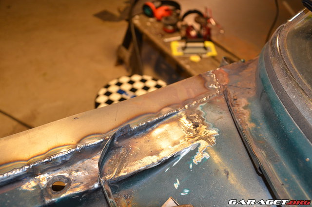

https://www1.garaget.org/gallery/images/207/206392/206392-cf3dbcee0ba9330075f60deeaf1710bd.jpg
blir nog grymt bra med lite spackel och slipning.

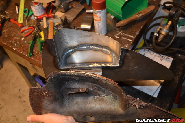

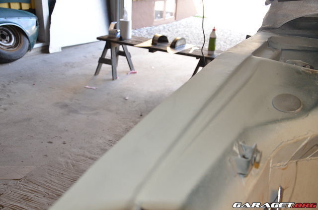

https://www1.garaget.org/gallery/images/207/206392/206392-2855d432092a1b71aa3d36febfd24431.jpg
ska borras för bulten som fäster skärmen blir nog att svetsa fast en bult på undersidan

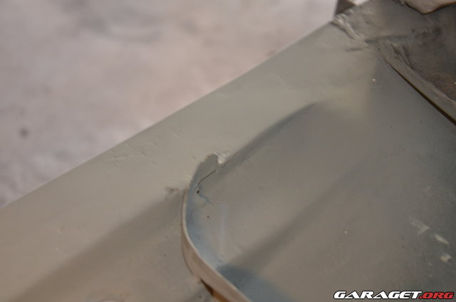

15 september 2014

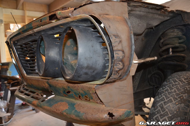

när skärmen och grilen monterades så pasade helt plösligt inte skärmen inte så bra hmm så fick skära några jak och böja in den lite men nu passar dä bra smile
https://www1.garaget.org/gallery/images/207/206392/206392-27c6b89f30c259d1616e0fde330ecf01.jpg
https://www1.garaget.org/gallery/images/207/206392/206392-e23a5a4104be8fd9031877e4ae47288b.jpg
andra sidan även tillverkad. fortfarande inte klara ska skäras ur i bakkant för att göra plats till blinkersen. jävligt värt att lägga dehär jobbet med tanke på att dom där plåtarna kostar 1685kr st!
