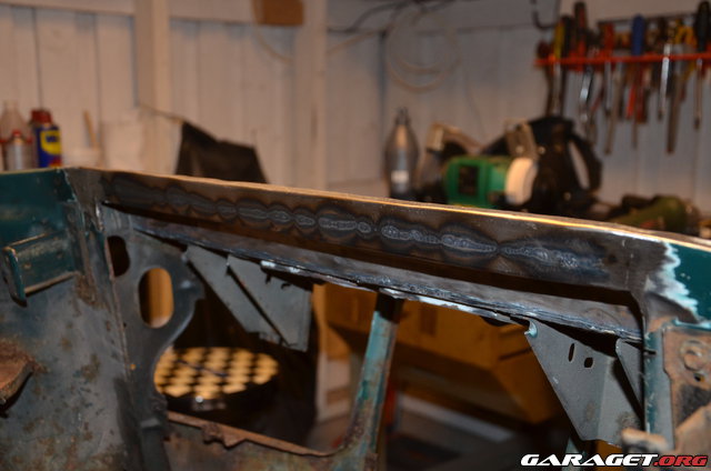

ur tagena i "bubblorna" för att blinkersena ska få plats, nu sitter det bra big_smile
https://www1.garaget.org/gallery/images/207/206392/206392-e8b9e71b992e3a48f32616a41ad072ba.jpghttps://www1.garaget.org/gallery/images/207/206392/206392-c09dc9dc5e6ea244cc665cb27738f71f.jpg

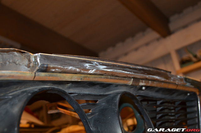

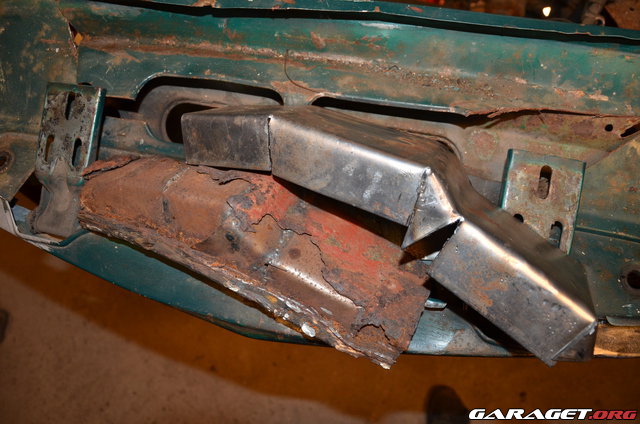

plåten på bilden satt ovanför grillen, fick tillverka en egen liten dolly tyckte det funka bra!smile
https://www1.garaget.org/gallery/images/207/206392/206392-bfe8008b74dd36041bdbd1581415c8b3.jpg
blev inga glipor mellan grillen och den nytillverkade plåten iallafall tongue

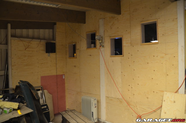

Kompressor o domkraft har införskaffas, garaget har även börjas att isolerats:)
Kompressorn kommer att stå i källaren och luftledningar kommer dras in i garaget. Det är för att både spara plats i garaget och slippa lyssna på oljudet.
https://www1.garaget.org/gallery/images/207/206392/206392-be56f5807353d45e2913f483ccf6af73.jpghttps://www1.garaget.org/gallery/images/207/206392/206392-e8fb055980f3164db01ff146244adfa4.jpg
https://www1.garaget.org/gallery/images/207/206392/206392-bdd6c320e0f9d570ccd794d7ef42ab7f.jpg

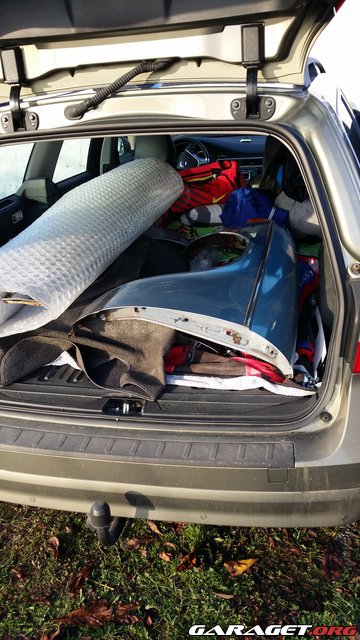

Tjääna dagen har spenderats i v70in åkt 60 mil enkel resa för o hämta lite plåt delar te e3 an smile, bland annat fram skärmar och skrämkanter bak. Höger bak skärmkanten är te salu. Kommer mera bilder senare på delarna smile

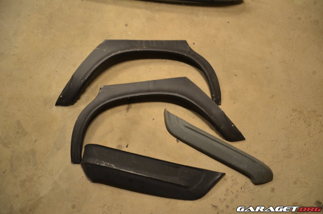

här kommer bilder på vad som inhandlades i Sjöbo, skärmarna är begagnade men i bra skick, ekonomiplåtarna är från wallothnesch (ej BMW original) men tror att dom inte säljer dem längre.
helt klart värt att köra i 12 timmar! big_smile
https://www1.garaget.org/gallery/images/207/206392/206392-2456264dab966b7ab44599325472ae3e.jpg
dom små plåtarna är neder sidan på bak skärmarna, det som var synd var att den som är till vänstersidan (den jag kommer använda är lite för liten för att täcka all rost får se hur jag gör med detta. (plåtarna för högersidan är till salu!) 0702777960

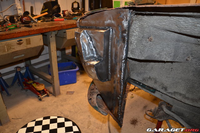

andra sidan klar big_smile
https://www1.garaget.org/gallery/images/207/206392/206392-a645ff2624c6bd800ce8ccc2bc9c34d8.jpg
körde slut på gas här så svetsarna blev därefter men det blev hyggligt iallafall efter lite slipande smile

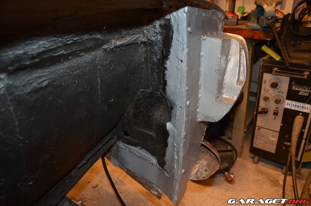

fjäderbens tornet såg inte så trevligt ut så, här är är en början på en ny iallafall.
https://www1.garaget.org/gallery/images/207/206392/206392-ed54a835b3486b6fbc710d07152c3140.jpg

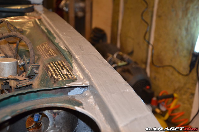

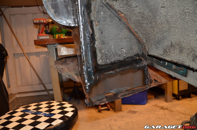

en hel del har blivit gjort i garaget:), fjäderbens tornet har blivit upp lagat. ska på en ytligare plåt på sidan.
https://www1.garaget.org/gallery/images/207/206392/206392-dbba2c0b7e3b6d328c59d7c233ab0ff4.jpg   https://www1.garaget.org/gallery/images/207/206392/206392-369757168a4a5247d66dbb1b20e64c96.jpg
förra ägaren skulle hinka i en större bmw 6a med turbo, och för att göra plats för den var det en hel del kapande som fick göras.  tror det syns på någon tidigare bild hur det såg ut tidigare.
högra hjulhuset är även modifierat för att göra plats för turbo grenrör, som jag också har tänkt byta.
https://www1.garaget.org/gallery/images/207/206392/206392-7d2f62fc612d15772def69ccf7e61587.jpg
vänstersidan är nu klar blev riktigt bra!big_smile
https://www1.garaget.org/gallery/images/207/206392/206392-10d260d81fc6a9dbb3330dfafe1e5b2a.jpg

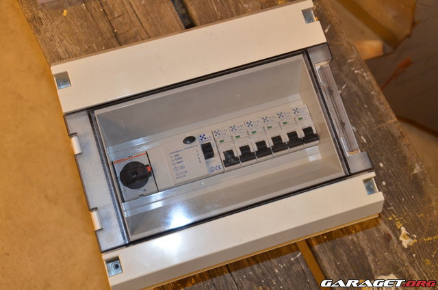

elcentral och tillbehör har blivit inhandlat ska bli riktigt skönt o slippa alla förlängningssladdar!
https://www1.garaget.org/gallery/images/207/206392/206392-7f25a98cd1026e107c12db098b5ba73d.jpg

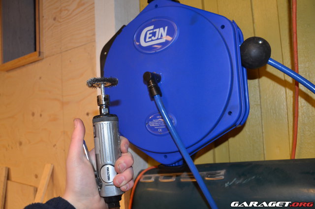

fick upp rullen till luften för ett litet ta sen har varit grymt bra och smidigt att använda, kompressorn står i källaren så den slipper stå i en så damig miljö och även slipper man lyssna på det  jävla oljudet big_smile
https://www1.garaget.org/gallery/images/207/206392/206392-8af0a0c71e6172289f0ec60b56798f13.jpg

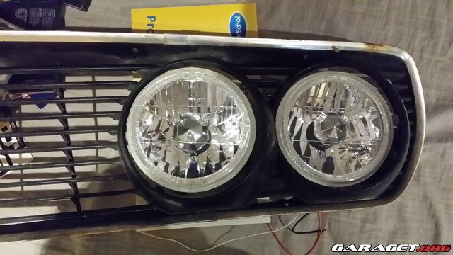

bimmern fick sig en julklap:D är klarglas ljusinsatser med Angeleyes, tycker det är skit snyggt med klarglas på gamla bilar dom blir och se lite nyare men det förstör inte originalet på något sätt.
kan nog bli jävligt snyggt!
https://www1.garaget.org/gallery/images/207/206392/206392-e136c3b888dd73b5b11fed04d0bc6cab.jpg
