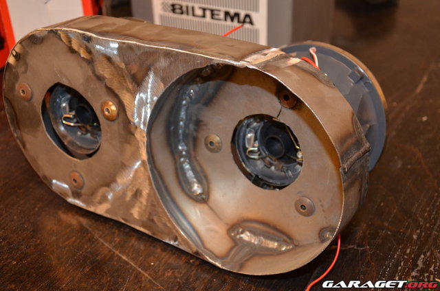

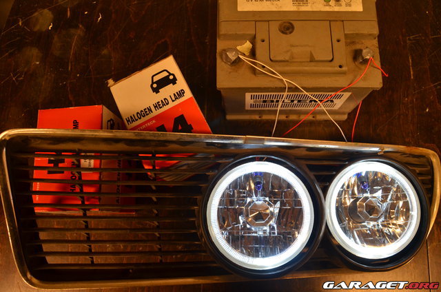

fästena till lamporna börjar ta form, den lilla iden man hade i huvudet blev ganska komplicerat men det blev grymt stabilt! lite overkill kanske tongue
https://www1.garaget.org/gallery/images/207/206392/206392-12744de0b9a449fb24dd0d0ffdcfe54f.jpg
https://www1.garaget.org/gallery/images/207/206392/206392-4c6109e32c01b905673fba8ca03cae3d.jpg

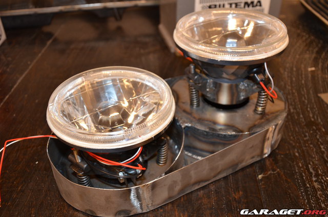

var bara tvungen att koppla in dem är grymt nöjd big_smile ska nog använda original krom ringarna som satt runt lamporna så det inte blir lika stort mellanrum.

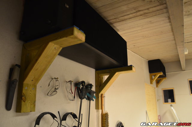

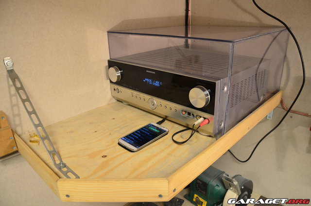

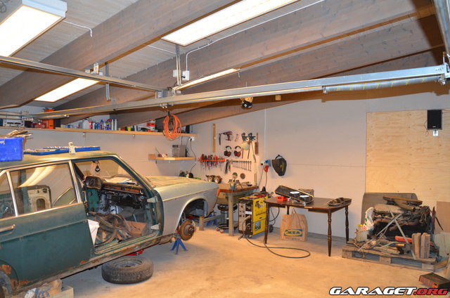

en viktig milsten har nu nåts! inte bara är garaget isolerat och gipsat men framförallt så är ljudet installerat garaget. big_smile
för att slipa få damm i förstärkaren så blev det en liten plexi låda som den fick bo i. råka ha lite plexi liggandes så.
https://www1.garaget.org/gallery/images/207/206392/206392-43ed24e37d202f883ba14284ad9a9b48.jpg
fästena te högtalarna blev något klumpigare än jag villa men får vara så ett ta iallafall.
https://www1.garaget.org/gallery/images/207/206392/206392-ac51fdb4fcc64e58773eb2abd7360e57.jpg
bakluckan är numera i delorean specifikationer wink är ej original men fick med den när jag köpte bilen och den var så gått som rostfri.
https://www1.garaget.org/gallery/images/207/206392/206392-8819d394b2de041452314a0850c7fc14.jpg
väntar på gas..
https://www1.garaget.org/gallery/images/207/206392/206392-9bbee73b19cdc3e6e4e90343fb485c71.jpg

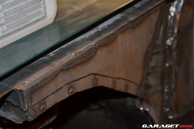

jag o farsan har börjat med bakskärms byte, visade sig bli ett jävligt stort jobb då bimmern har fått en liten smäll i sidan. och saker o ting visade sig var ganska skeft men det mesta av det är nu fixat. https://www1.garaget.org/gallery/images/207/206392/206392-db1d1ecc7b0dd1bbff7851bb8a10d7a7.jpg
innerskärmen var förvånansvärt fräscht, den slipades plåt rent och målades.
https://www1.garaget.org/gallery/images/207/206392/206392-b6c9489153c08f8b25de46a071a169fc.jpg

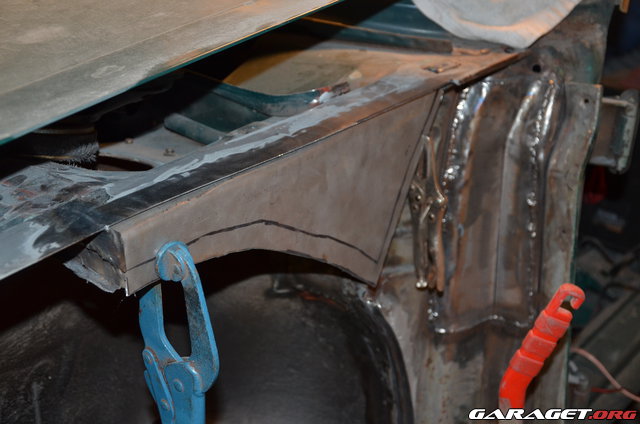

sen när vi prov testade skärmen visade det sig att det var till 68-71 och jag har en 72a.. mad så det skiljer sig lite kring baklyktorna. men vi tror det är lösbart smile
färdig svetsat
https://www1.garaget.org/gallery/images/207/206392/206392-c119c3d6cbf72a2aa18caf078c32b6ae.jpg

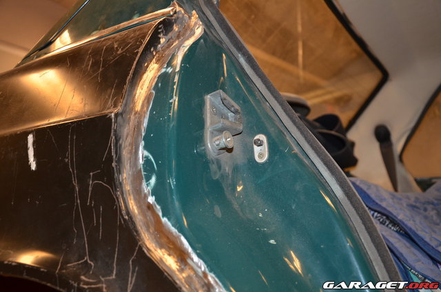

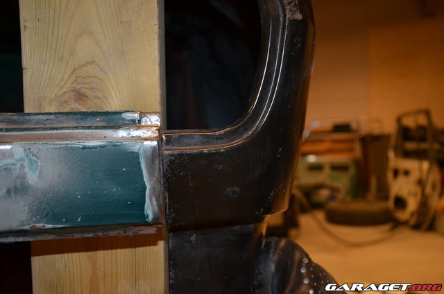

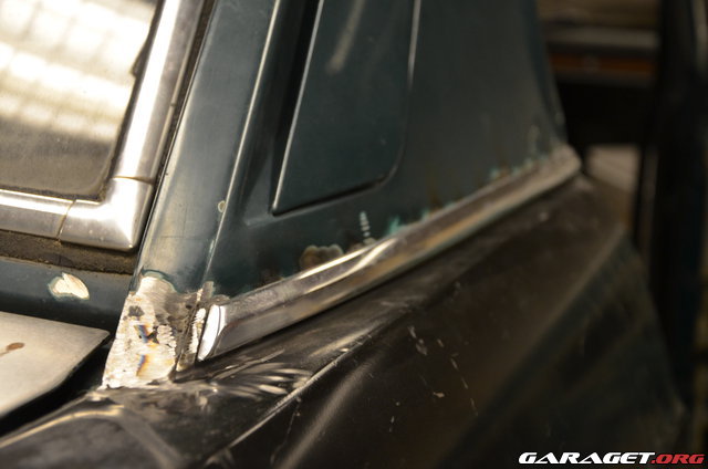

nu sitter äntligen bakskärmen på plats och jag är riktigt nöjd smile. Det var riktigt bra passform märktes att det var genuina BMW delar synd bara att det var till fel årsmodell.. , har svetsat 2 3 punkter och sedan kylt med tryckluft så det tog sin lilla stund att svetsa alt.
https://www1.garaget.org/gallery/images/207/206392/206392-978f02e8751072040e294b51f44ae0dc.jpg
helsvetsat och nedslipat
https://www1.garaget.org/gallery/images/207/206392/206392-2a65c08f573cd7d73a14fcd6dfa553b9.jpg

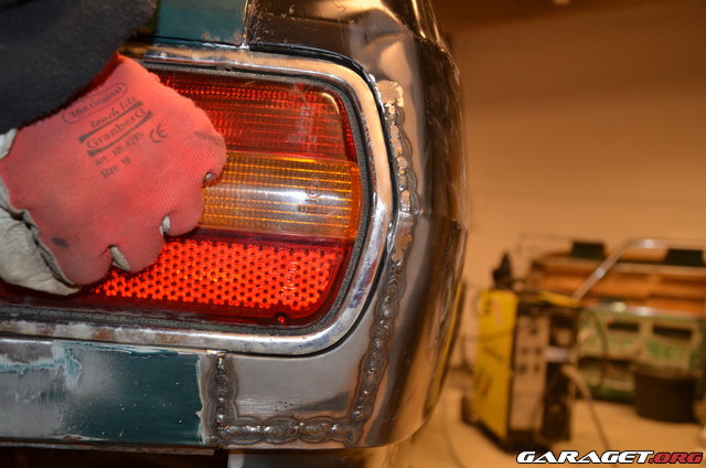

listen döljer skarven smile
https://www1.garaget.org/gallery/images/207/206392/206392-0c051e983db26008d348758ddfa1c62c.jpg

här ser man skillnaden ganska bra, tror att det är så enkelt som att flytta upp den högra biten så glipan te bakljuset blir bra

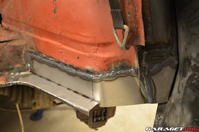

Nu är problemet med bakskärmen fixat, blev ganska omfattande modifikationer även om det inte syns på bilden. Nederdelen är upp flyttad och sidan är flyttat mer mot mitten. ska bara fixa fästen till lyktan nu:)
https://www1.garaget.org/gallery/images/207/206392/206392-ff6bd37b8727d5c755c9776006d3f3e4.jpg
kort tagit bakifrån. har plåtremsor som hjälper att fylla gliporna vet ej om detta är rätt sätt att göra det på men tyckte det funka bra och var lätt svetsat:)

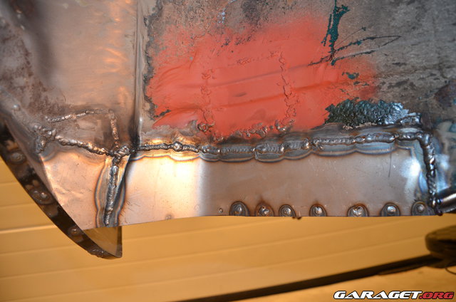

kanske börjar bli tråkigt med bara uppdateringar om rost lagningar.. och det är långt från över på den fronten ska ni veta! wink
här ser man att svets tekniken gått lite framåt iallafall. det är min första rostning det "röda" och nedför är gjort i dag
https://www1.garaget.org/gallery/images/207/206392/206392-c4f58c14c3df0dcf6bca961113f9d8e8.jpg
https://www1.garaget.org/gallery/images/207/206392/206392-9ca723f86217fe924f8c161a2677712e.jpg
