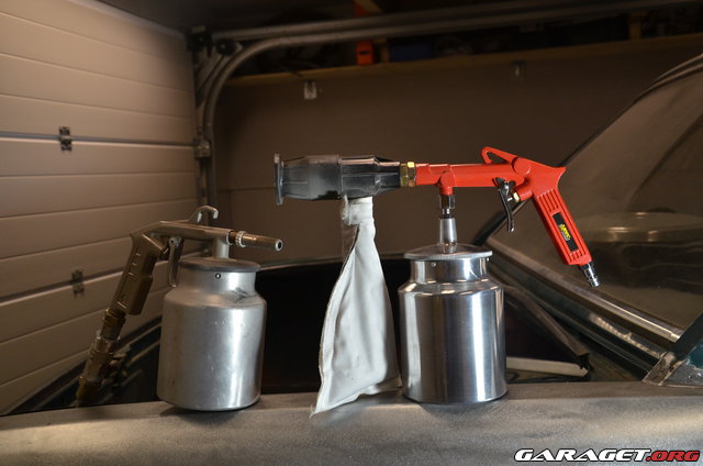

en punktbläster har blivit inhandlad idag big_smile (höger) har märkt att en vanlig bläster har en tendens att damma ner en helldel..

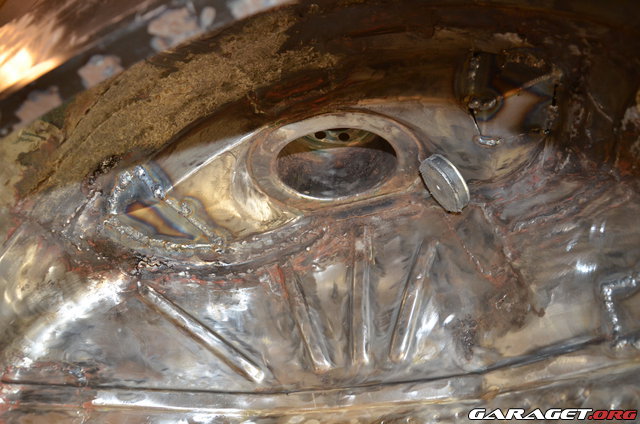

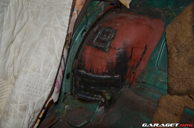

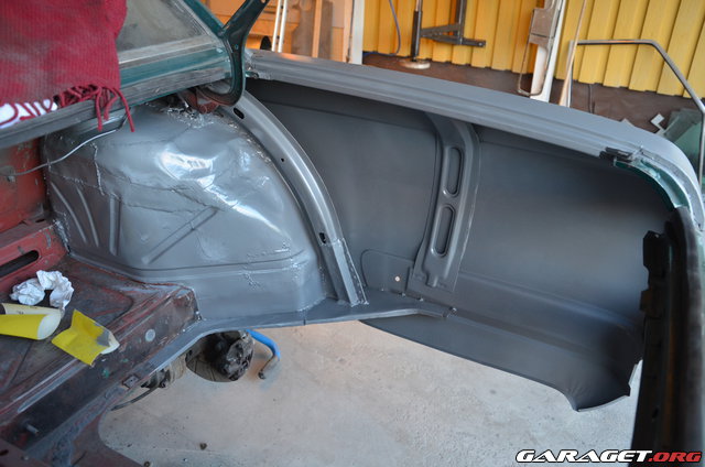

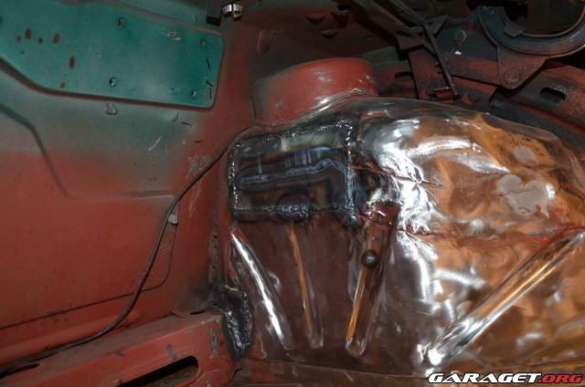

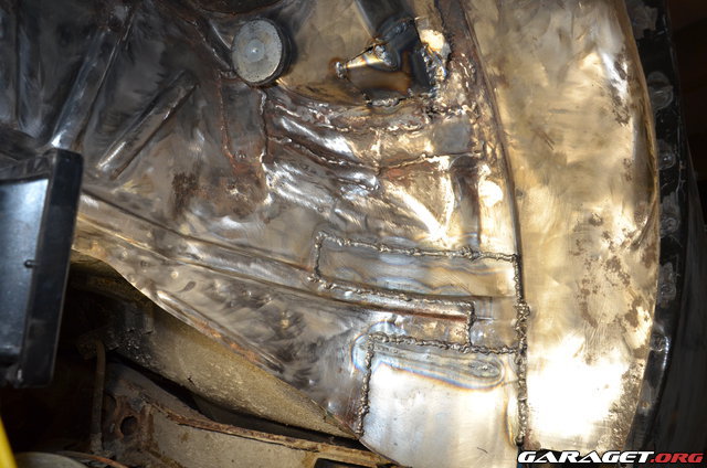

har vart dålig att uppdatera nu men har inte legat på latsidan ;)som ni ser har hjulhuset fått en del lappar några är av tidigare ägare tror att dom ska få vara kvar, såg helt okej ut. blir totalt 10-12 lappar.. mycket rost kom fram när jag slipade ner insidan som varit över målat mycket jobb kvar här!https://www1.garaget.org/gallery/images/207/206392/206392-8242a1324c56c284c4e265584b2a86c1.jpg
har använt en led arbetslampa från jula har vart förjävla bra (y) smile
https://www1.garaget.org/gallery/images/207/206392/206392-e4b8de7fd98a0eeaf5910ae128baf623.jpg

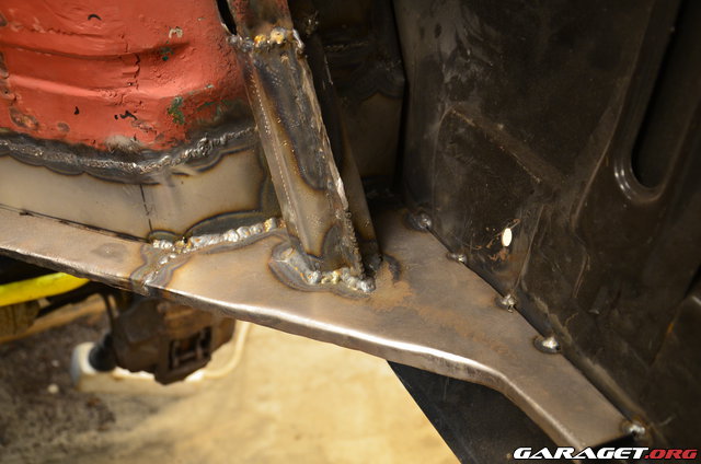

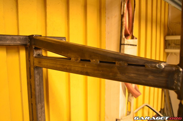

vidare byggning av golvet/fästet till bränsletanken + förstärkning, den blev inte vacker men det behöver den inte vare heller wink
https://www1.garaget.org/gallery/images/207/206392/206392-518b2ca1c71305526ace7d608e001cf9.jpg
slipade ner här för ett tag sen men kom aldrig upp någon bild på det, blev riktigt bra! är ett ställe där det är ca 2 millimeter lågt annars ganska så perfekt ;D
https://www1.garaget.org/gallery/images/207/206392/206392-a94c43f7889b77649b22aec482f960a5.jpg
(är punkt blästrat därför det är ringar på en del ställen)

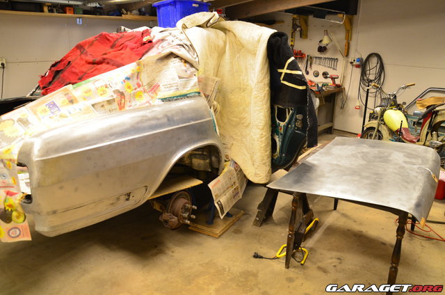

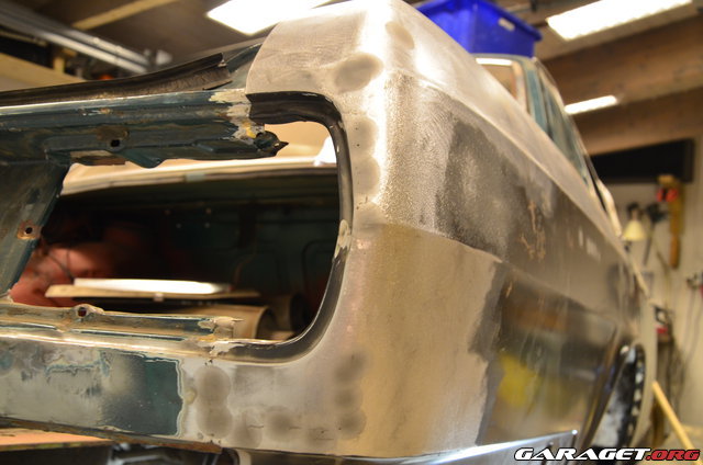

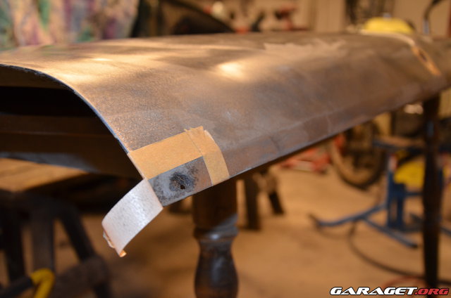

mer lagningar på julhuset
https://www1.garaget.org/gallery/images/207/206392/206392-aa580829d84f4c621b43482f5302e1dc.jpg
https://www1.garaget.org/gallery/images/207/206392/206392-2b805e804f1f7dfcdc7cdb806a92865f.jpg
plåtrent och fint big_smile
https://www1.garaget.org/gallery/images/207/206392/206392-9ef048cc578b7b658aa7d23d6e4bf6d2.jpg
den här bak luckan är ej den som kom med bilen, så den är i betydligt bättre skick enbart den där lilla hålet. som får fixas vid senare tillfälle.
https://www1.garaget.org/gallery/images/207/206392/206392-4e9e298e8d4312ed896cc0b584f498c6.jpg

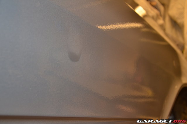

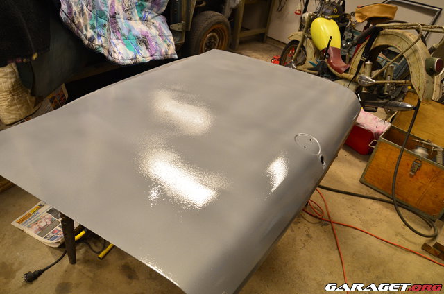

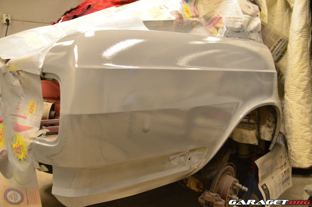

var en rolig dag i garaget idag. sprutlackerade för första gången! och är helt nöjd med resultatet. lacka med 100 kr lackspruta tyckte det funka super fint men blev lite apelsin skaligt.
till bakluckan blandade vi i 10% förtunning visade sig vara för lite. och efter lite googlande så kom det fram att det skulle vara 15-25% så backskärmen blev betydligt bättre
https://www1.garaget.org/gallery/images/207/206392/206392-4b8e88f102703689b25c7269633f52b4.jpg
bäste 56an i bakgrunden wink
https://www1.garaget.org/gallery/images/207/206392/206392-85c6e3598126ba0d9b3f1985df3cfda3.jpg
en liten rinnig blev det men är ju bara grund så det spelar ingen roll

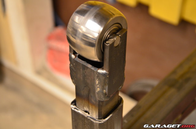

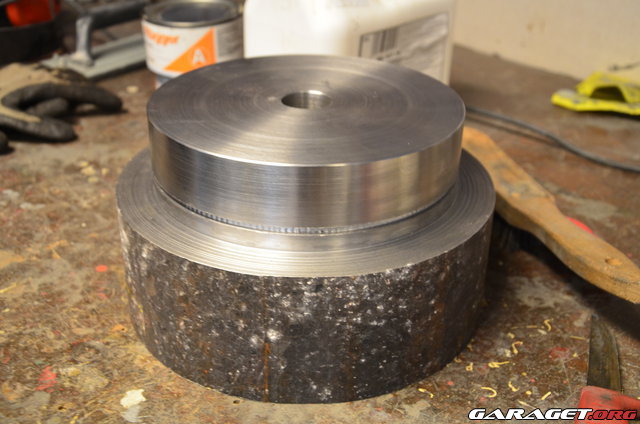

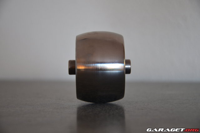

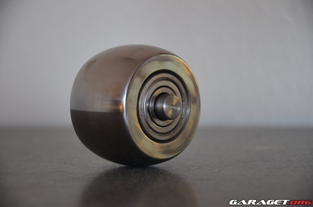

nu har farsan börjat svarva på hjulen till ett engelskt hjul!big_smile för er som inte vet är det ett verktyg för att forma plåt, det gör man genom att man rullar plåten mellan hjulen som gör plåten tunnare.
https://www1.garaget.org/gallery/images/207/206392/206392-56a692cc23d5ffc5190e42148d5dbff4.jpg
normalt skulle detta svarvas med cnc svarv men eftersom vi ej har tillgång till det så är det svarvat med en vanlig metallsvarv. hjulet svarvades i mycket små "trappsteg" efter en radie, och slipades så den blev slät. den är platt 3mm på toppen.
https://www1.garaget.org/gallery/images/207/206392/206392-513138b81f3cc52fec5bfbaf8feee04a.jpg
det andra hjulet är nästan klart smile men vi har lite problem med att separera hjulet från resten av "järnklumpen" får se hur det problemet löses.
https://www1.garaget.org/gallery/images/207/206392/206392-5ac8eddc3c418cb1c237bc54d41fcde2.jpg

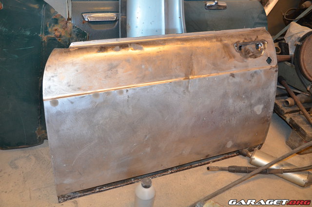

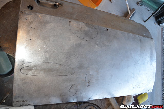

höger och vänster dörrarna har blivit plåt rent slipade båda kommer behövas rost lagas i nederkant. båda är tämligt buckliga och fula. är inte det lättaste att hitta delar till dessa hmm  det är ej original dörrarna till denna bil.

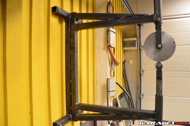

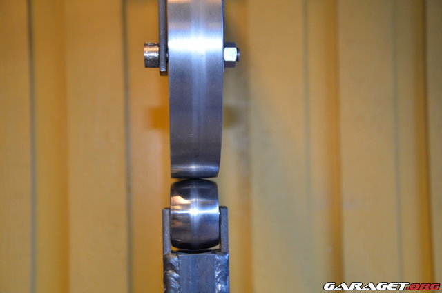

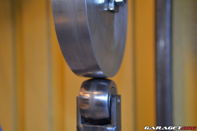

är ganska många timmar som ligger bakom denna konstruktion, men nu är den färdig! big_smile
pappa gjorde en cad ritning på det engelska hjulet så här är en bild på den
https://www1.garaget.org/gallery/images/207/206392/206392-61dadb7b492a070a3d9b29e38e1500dd.jpg

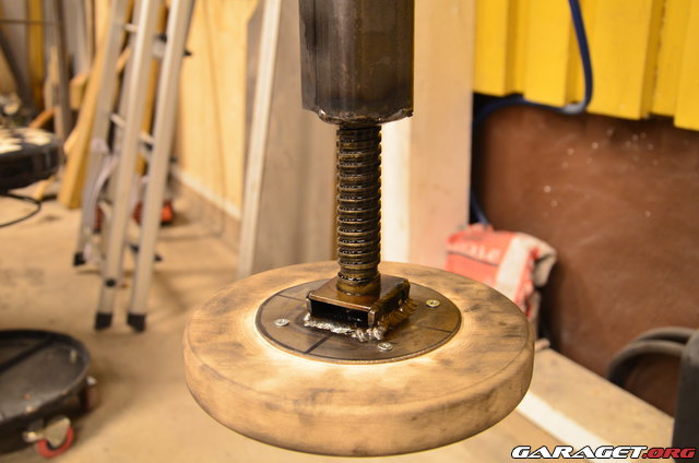

som ni ser så är den vägg monterad, det är för att den inte ska kunna röra sig. dom billigare varianterna som man kan köpa är ofta bänk monterade.
https://www1.garaget.org/gallery/images/207/206392/206392-6a6c8a70a890f7bcfa5afd7ba07ea0f0.jpg
det går att ta ur båda hjulena och vrida dem, och på det sättet kan man få in en längre plåt.
https://www1.garaget.org/gallery/images/207/206392/206392-114606a48b3423b55bde40487acc800f.jpg
https://www1.garaget.org/gallery/images/207/206392/206392-5def34e978ec266a1a8684b9487692fa.jpg
https://www1.garaget.org/gallery/images/207/206392/206392-84407c113289a82e300b887905feab16.jpg
https://www1.garaget.org/gallery/images/207/206392/206392-5ba0599a741a6e8bd49874e71f201f50.jpg
man kan enkelt byta det nedre hjulet när vi har svarvat till flera, det gör man lätt genom att "skruva" ner den och då bara lyfta ur den.
https://www1.garaget.org/gallery/images/207/206392/206392-fe6a8bd26295b35e41e7d0b92f3fd6ee.jpg
https://www1.garaget.org/gallery/images/207/206392/206392-828d0e85a77058922790df19932e2030.jpg
alt kommer sedan lackeras med silvrig hammarlack. kan skriva hur mycket som helst men låter bilderna tala lite wink

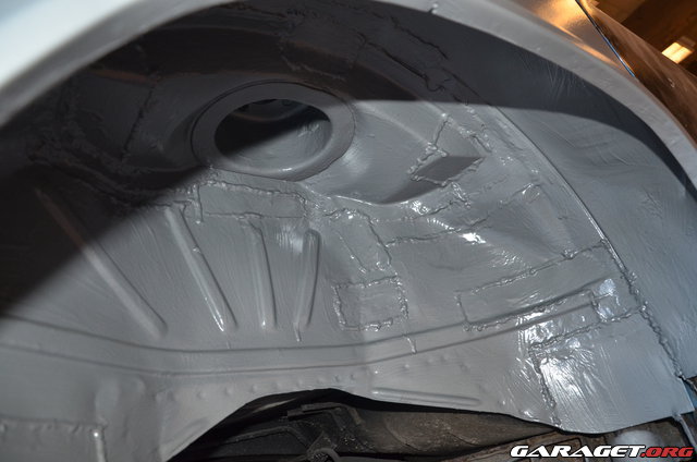

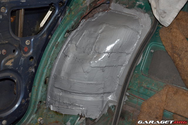

hjulhuset lackat från alla håll smile har försökt lagt på så tjockt som möjligt där av ringningarna. (penslat)
https://www1.garaget.org/gallery/images/207/206392/206392-86924655eb71babfd32f9b38ca630a2e.jpg
är penslat först lagret och sedan lackat med spruta ett andra lager så gått det går, då lacksprutan inte funkar upp och ned.

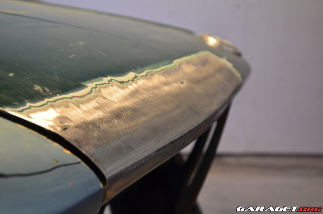

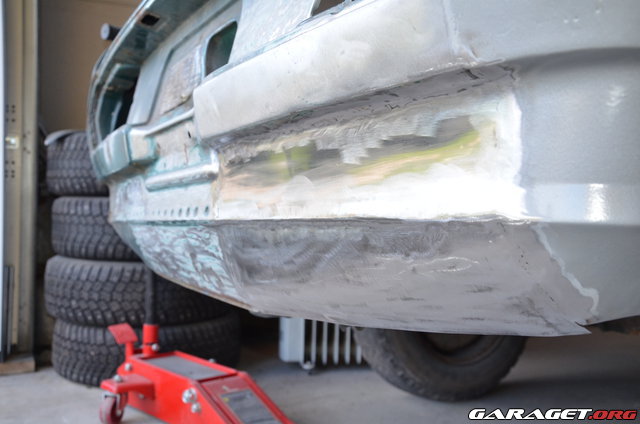

nu har hjulet börjat komma till nytta smile alla dessa plåtar har tillverkas med hjälp av hjulet.
alla dörrar förutom höger bak kommer behövas rost lagas. syns inte så bra på bilden men den nya plåten har en svag kurva som skapats med hjälp av hjulet. det är svetsat nu men har tyvär ingen bild på dä.
https://www1.garaget.org/gallery/images/207/206392/206392-7d7d9bef8b3492d92b9820276b9d205f.jpg

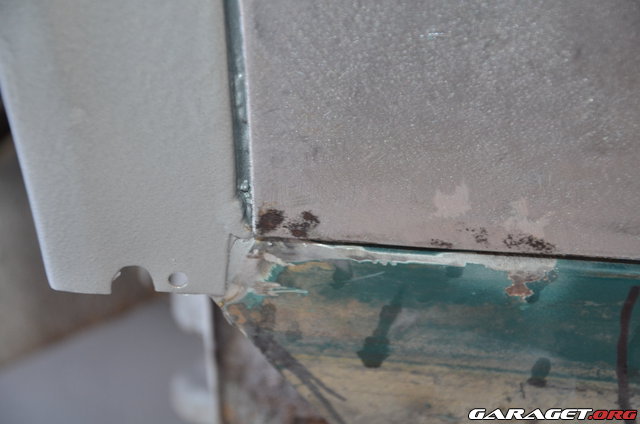

här är är lätt den svåraste plåten som vi gjort än, även om det ser rätt hyggligt ut på bilderna så är det mycket jobb kvar! wink
https://www1.garaget.org/gallery/images/207/206392/206392-b4bc4acca9747b325515977f471d59c7.jpg

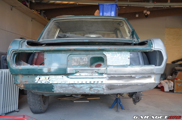

original så mynnar avgassystemet ut på högersidan, som nu ser finns det inget uttag för det längre, jag kommer nog sätta dubbla pipor i mitten, som en e24 big_smile
https://www1.garaget.org/gallery/images/207/206392/206392-e0ce1425eb23834065731a40b0c9f671.jpg

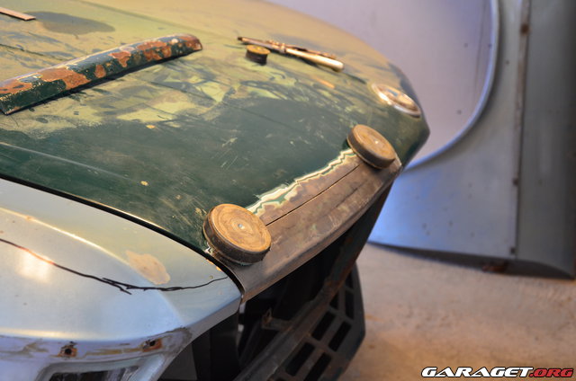

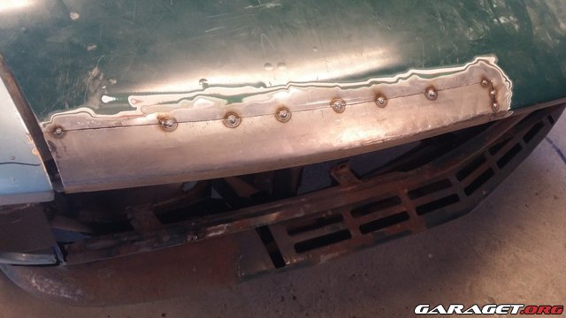

huven har en tendens att rosta på e3 or och min är inget undantag. andra sidan behövs oxå bytas.
är högtalare magneter som håller plåten. något att rekommendera är från en 5,25a
https://www1.garaget.org/gallery/images/207/206392/206392-3053e004eca157f26d41674e7f3d2baa.jpg
blev lite väl tajt mellan plåtarna. (mobilbild)

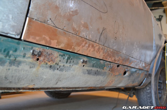

höger bak dör har slipas plåt rent, bara lite rost porer.
