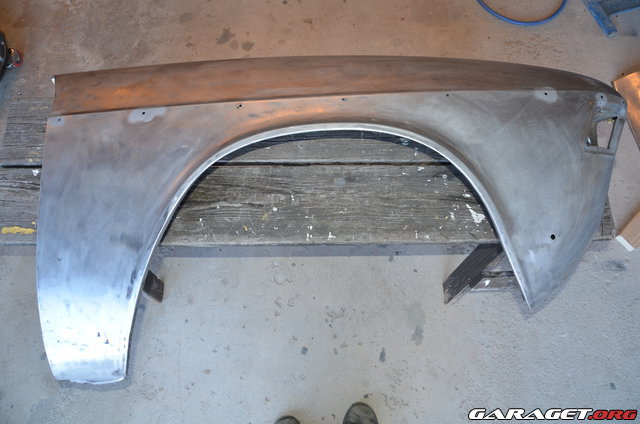

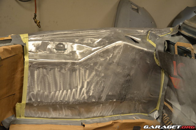

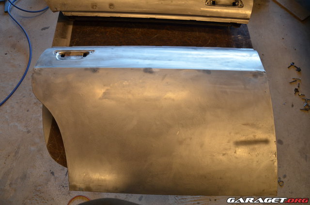

här kommer äntligen en upp datering! det som har blivit gjort är att höger dörrar, höger skärm och vänster bak dör, har blivit slipade plåtrent, sedan epoxi grundat och även spacklat/slipat. höger sidan är det 3 lager epox,på vänstra sidan är det bara ett lagar än så länge.
https://www1.garaget.org/gallery/images/207/206392/206392-39333f2877ffc67b6abf77658dc41402.jpg
https://www1.garaget.org/gallery/images/207/206392/206392-5b4ec20dbe7ae8dd5a520bf9ad0584dc.jpg
https://www1.garaget.org/gallery/images/207/206392/206392-68b55cafc0b987e13c9c42b316056dd5.jpg

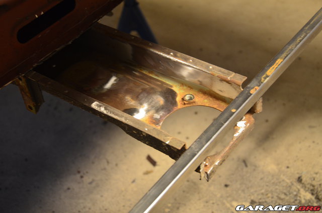

insidan av döran behövs självklart slipas plåt rent här.
https://www1.garaget.org/gallery/images/207/206392/206392-ef699cd933a648665933a580756045ac.jpg

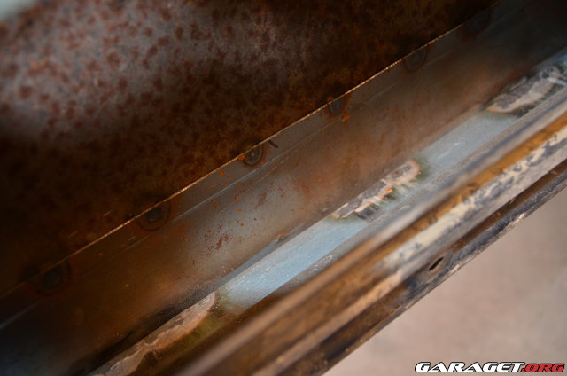

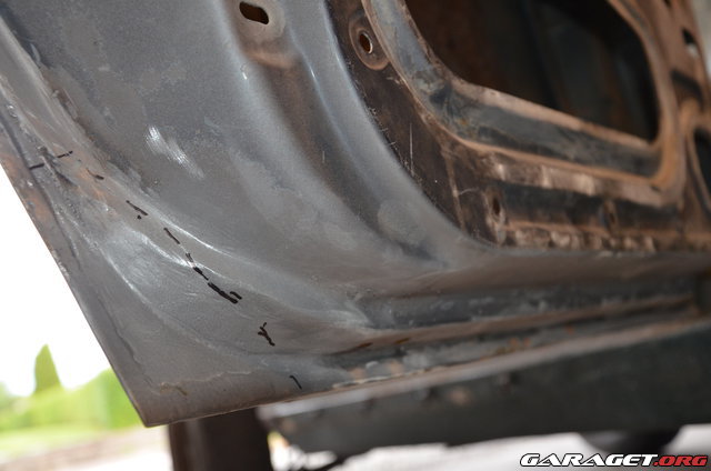

vänster bak var den dåsigaste av alla dörrar, botten var tvungen att bytas (sträcken markerar skarven)
https://www1.garaget.org/gallery/images/207/206392/206392-089430d4215192e738289d47c5a40656.jpg

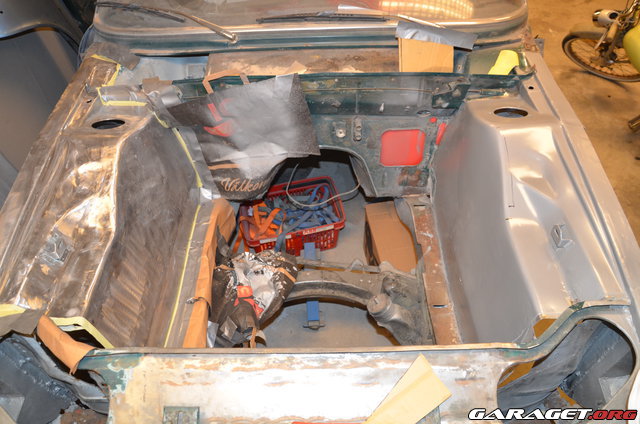

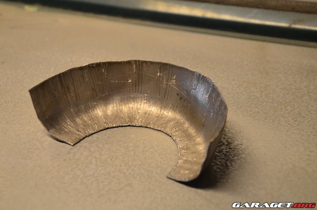

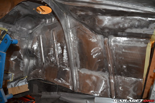

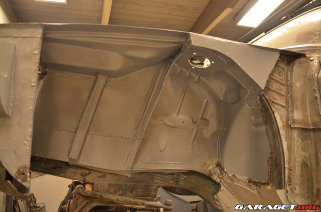

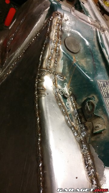

nu har det varit på tok för stort uppehåll på projektet men äntligen har det hänt lite. anledningen varför det inte har hänt så mycket är att jag fått körkort och köpt 18 års bil, som behövt en hel del arbete o en liten attitydförändring wink
https://www1.garaget.org/gallery/images/207/206392/206392-58892f656903e89f3b4bca87dcbd7f58.jpg
https://www1.garaget.org/gallery/images/207/206392/206392-b9e61c0a0232dd0bc95b9bbd4c730ec7.jpg

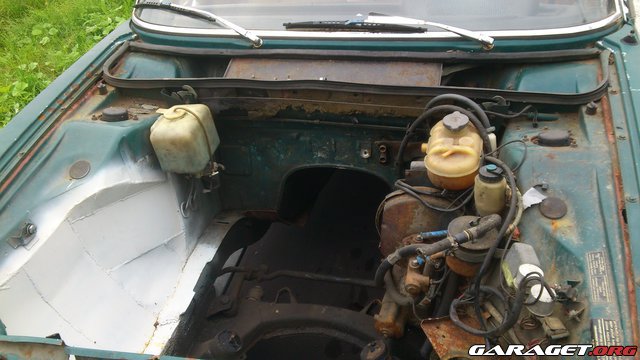

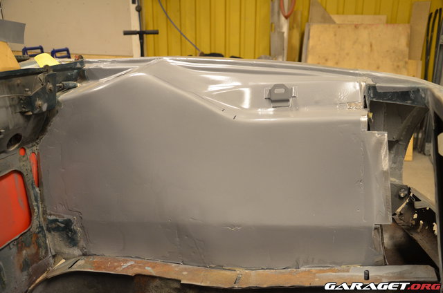

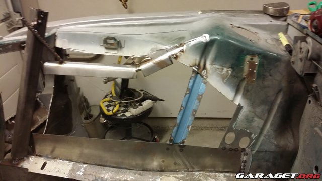

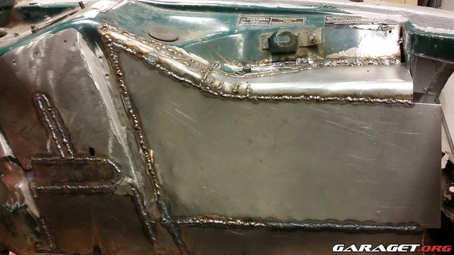

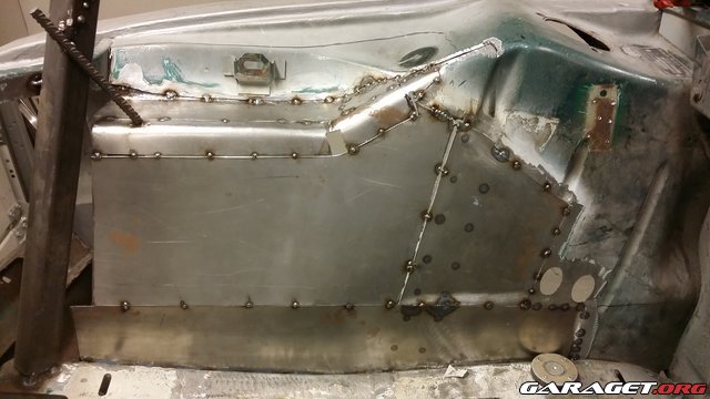

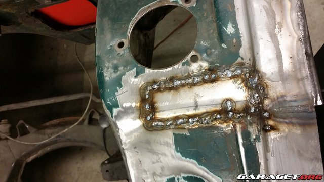

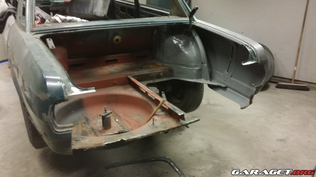

jag vill ha en slätare motor utrymme så större delar av hjulhuset har kapas bort och ny plåt med en annan form än original har blivit dit svetsad. låter bilderna tala för vad som är gjort smile
kommer några mobilbilder så kvaliten är inte den bästa tyvärr.
https://www1.garaget.org/gallery/images/207/206392/206392-970fc65144e05d72b7b86ec6d308c360.jpg
https://www1.garaget.org/gallery/images/207/206392/206392-7bf97440b9af22e59bd549f31adcfb2c.jpg
https://www1.garaget.org/gallery/images/207/206392/206392-9359c5f4498f59d23b0b88a968428522.jpg
https://www1.garaget.org/gallery/images/207/206392/206392-56d61719f31dea3541d82b97acc53a92.jpg
https://www1.garaget.org/gallery/images/207/206392/206392-5cd33fe8d2cbffbe9dcfdae11de50261.jpg
https://www1.garaget.org/gallery/images/207/206392/206392-49e121f8d6171144c6410ae2d199cc63.jpg
https://www1.garaget.org/gallery/images/207/206392/206392-77fbf04b11830dbaaf0b8a307e191346.jpg
https://www1.garaget.org/gallery/images/207/206392/206392-9e61b7b6171f58e1384beca81e882ede.jpg
https://www1.garaget.org/gallery/images/207/206392/206392-77636c7a73a280787a50677ca1363e65.jpg
https://www1.garaget.org/gallery/images/207/206392/206392-369e518136d70f8f45989e9bbfbcd644.jpg
https://www1.garaget.org/gallery/images/207/206392/206392-6fa408fadc14016816960abaed26c227.jpg
https://www1.garaget.org/gallery/images/207/206392/206392-959833dedbbc8045f466a7a83e42c3df.jpg

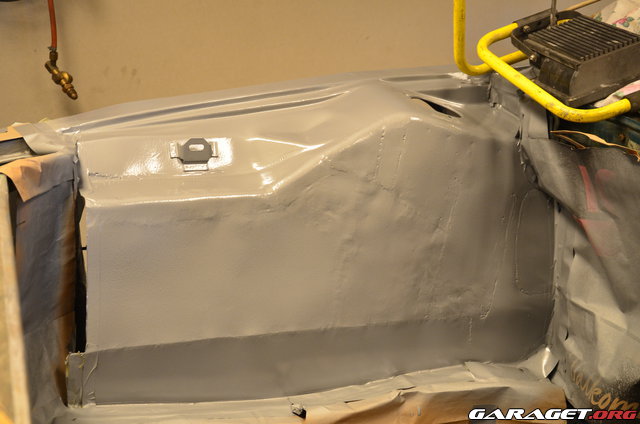

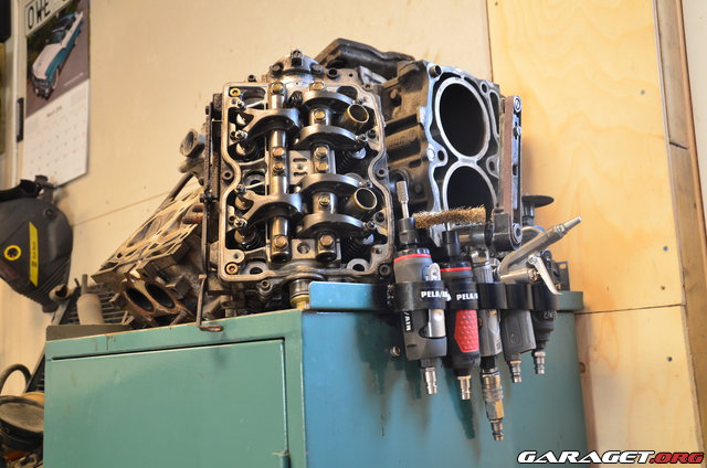

tjena fått hem lite verktyg under förra veckan bland anat en "hvlp" lackspruta som provades på högra sidan (motorrummet). epoxin jag lackar med är bra tjock så större munstycken skulle nog underlätta:)
https://www1.garaget.org/gallery/images/207/206392/206392-376e2f7d73e66a3f26bfd9d19622da5a.jpg
https://www1.garaget.org/gallery/images/207/206392/206392-156c787f761884431fdd47e3d92cf2fa.jpg

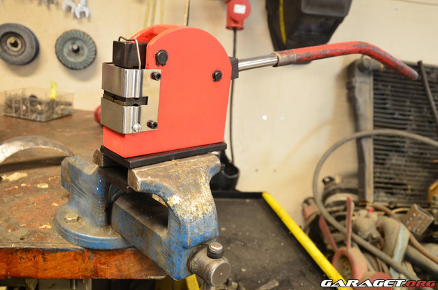

fick även hem en krymp o sträckare ska bli jävligt skoj o börja använda den smile svetsade te en hållare till den så jag kan sätta den i skruvstädet.

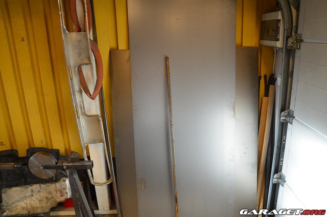

köpt mer plåt för 3 gången nu börjar bli ett antal kvadrat meter plåt nu wink

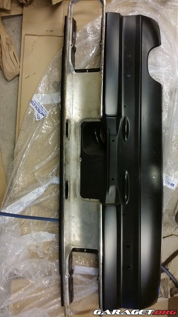

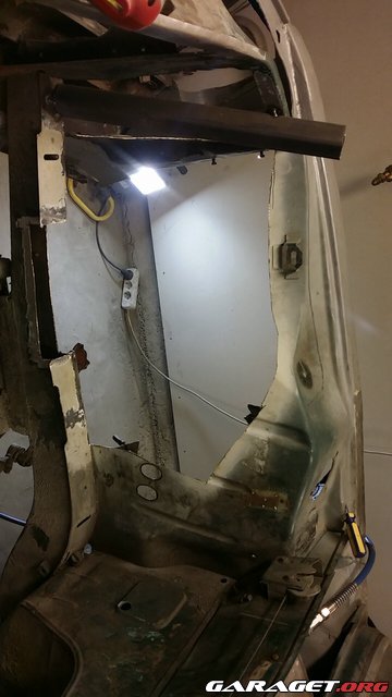

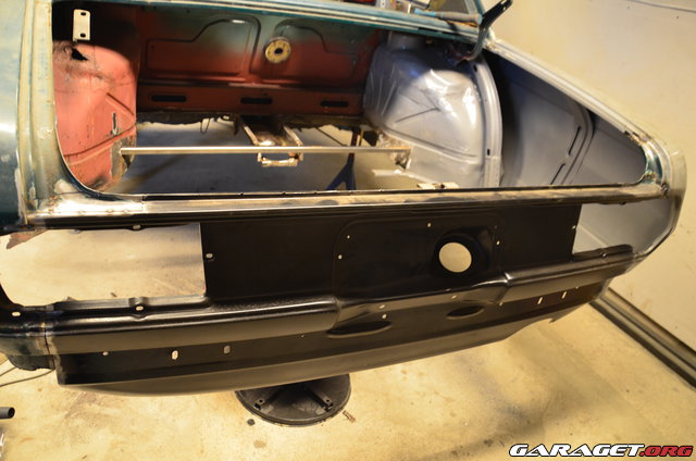

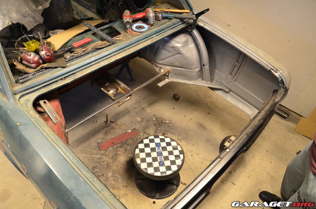

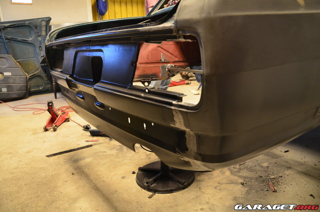

tjenare, förra helgen kapades bakpartiet bort och en (nos) del från bmw svetsades dit, förvånansvärt enkelt o snabbt för o vara så stort jobb. verkligen värt jobbet smile
https://www1.garaget.org/gallery/images/207/206392/206392-b5e84d0536d5a09a0749d5b84eacbe2f.jpg
plåten kostade 2000kr med frakt till dörren riktigt nöjd med det då en del ekonomi plåtar till dessa är löjligt dyra..
https://www1.garaget.org/gallery/images/207/206392/206392-b151b206d74a0123c156d6956e1232f4.jpg
https://www1.garaget.org/gallery/images/207/206392/206392-8d145b4dc66d2335d7837e172f37e58c.jpghttps://www1.garaget.org/gallery/images/207/206392/206392-05de7675368fbbd899dfe3beea662afb.jpg
kapade ur reservhjuls baljan delvis för den var rostig men framförallt för jag ska göra om lite, mer om det framöver;)
https://www1.garaget.org/gallery/images/207/206392/206392-b5f7ee5d11fe82d387200f7bb925ced6.jpghttps://www1.garaget.org/gallery/images/207/206392/206392-3ef4429381f6a78f99815d91272b62c8.jpg

Fint jobb vart köpte du krymp och sträcken
Den som säger att en orgasm är det skönaste som finns har nog aldrig varit riktigt skitnödig.
59 Inlägg
22 april 2016
#107
Köpte den på verktygsboden tror den gick lös på 2000kr. Dom större är mycket dyrare tyvärr hmm
