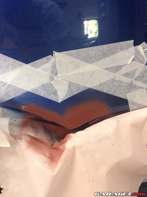

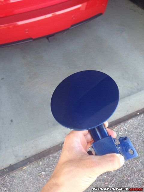

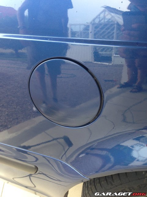

Gjorde ett misslyckad försök att lacka tankluckan idag, någon av er kanske vet varför det gick snett? Så här gjorde jag iaf.
1. Slipade och grundade med Hagmans rostskyddsgrund tidigare. Denna färgen penslade jag på.
2. Spacklade idag och slipade till ytan var helt slät. Ytan var här naturligtvis delvis täckt med spackel och delvis grundfärg.
3. Spraya på Hagmans Filler 1K, kallat slipgrund?? och här skedde en reaktion där grundfärg var framme så att säga. Fungerar inte dessa produkter ihop? Fillern reste sig på vissa ställen.
4. Testade ändå att slipa ner "resningarna" i fillern och drog på bilens färg men då uppkom samma reaktion igen på samma ställen.
Funderingar:
Vad är det som inte går ihop och vad gör jag nu? Slipa ner allt igen och göra om? Vilka produkter isf?
Tycker den blåa borde gå med grundfärgen baksidan inte fick samma reaktion. Där gjorde jag ingenting utan lackade bara direkt på grundfärgen.
Tacksam om någon som kan detta skriver i tråden smile
MVH Rikard

Jag har haft  problem med resningar när jag lackade om min moppe samt några delar på min og900. Jag löste detta genom att gå till Biltema och köpa deras Sprutspackel. Så tycker du ska slipa ner locket så alla resningar försvinner sedan lägga ett lager med Sprutspackel sedan på med den blåa lacken så borde det lösa bekymret. smile  Tar och följer också! smile

Tack för svar, gjorde ngt liknande som du beskrev med godkänt resultat smile Kommer update nu

Gjorde om tankluckan helt och hållet, fick ett okej resultat nu som får duga. Grundfärg, spackel, grundfärg igen och sedan lack.
https://www1.garaget.org/gallery/images/65/64647/64647-389a196e66d9c382b1fae8124cac08db.jpg

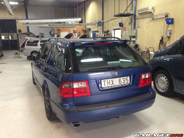

På bilen. Långt ifrån perfekt, jag vet.

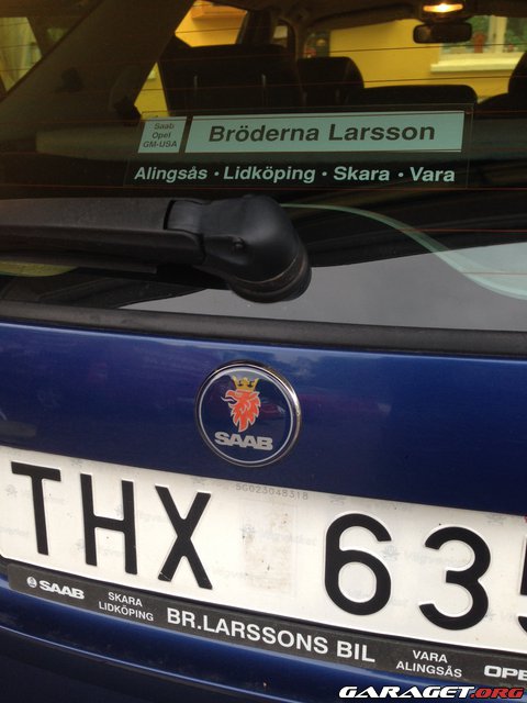

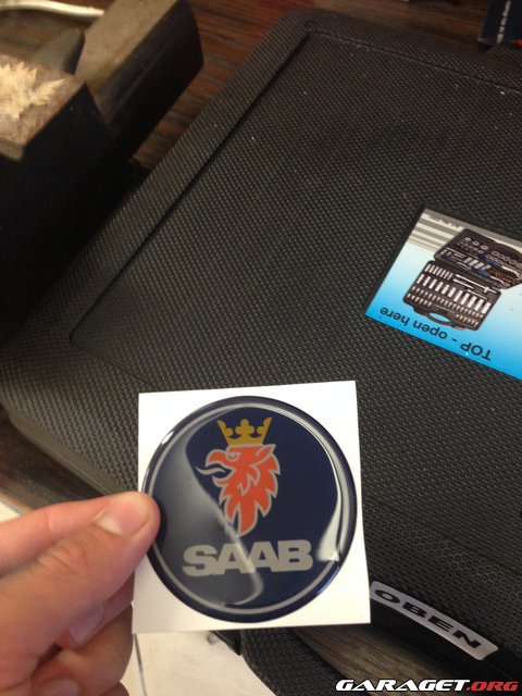

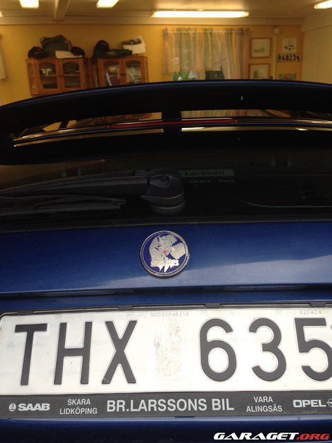

Vanlig syn på våra Saabar? 300:- för ett nytt? Nejtack. Köpte klisteremblem för 100:- o smällde dit smile
https://www1.garaget.org/gallery/images/65/64647/64647-dd8c95161b5826876c6beac6871521e7.jpg

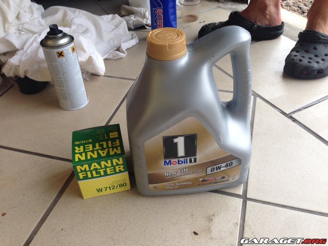

Servade bilen med olja och filter smile Går riktigt tyst och fint i maskin tycker jag!

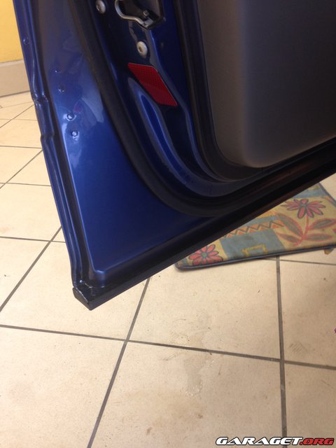

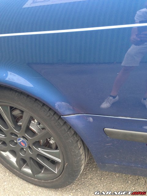

Lackat dörrarnas nederkant som jag tidigare grundfärgat. Rostskydd och sist listen på plats - fint smile

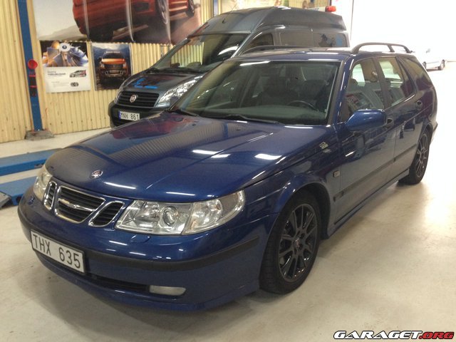

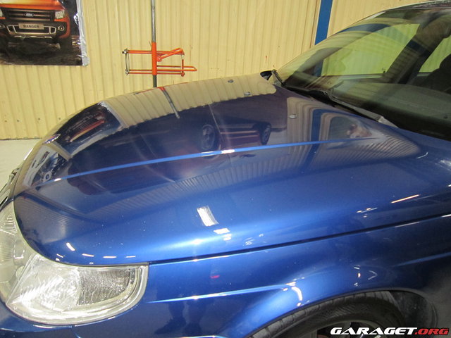

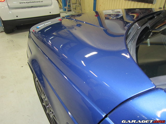

Fick på lite färg det sista idag, blev helt ok. Kanske går att få det snyggare med lite polering sen.
https://www1.garaget.org/gallery/images/65/64647/64647-79bca7c63806fa113876c16be12db0a4.jpg

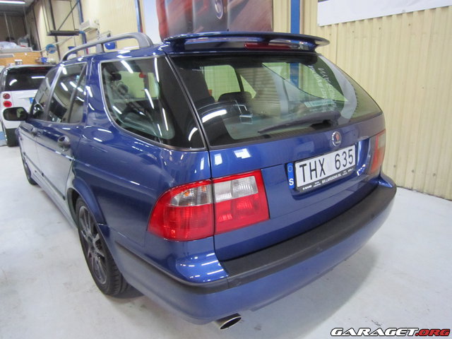

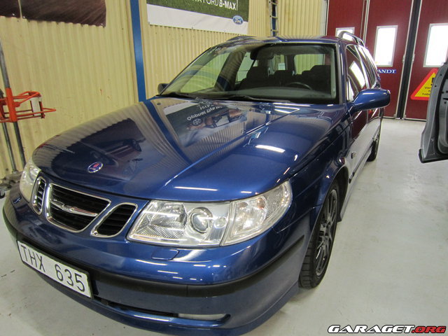

Två helhetsbilder också smile Ska bli kul att göra den riktigt fin i lack o svärta upp alla lister osv! Pappa polerade upp ändröret så det är blankt och fint nu smile
https://www1.garaget.org/gallery/images/65/64647/64647-b321f47577f962f57e4d6e424027fcb2.jpg
https://www1.garaget.org/gallery/images/65/64647/64647-315fdb79a7ebcb01fd7d0fd5d150b4bc.jpg
Börjar kännas som en riktig bil nu igen:D

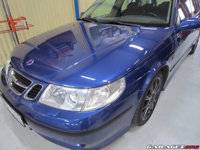

Slänger upp lite bilder efter jag polerade den en kväll i veckan
https://www1.garaget.org/gallery/images/65/64647/64647-ca22189112f0aa236148e6f4e6d56ca0.jpg
https://www1.garaget.org/gallery/images/65/64647/64647-d52d50dd3da81488a0e87322588612a4.jpg
https://www1.garaget.org/gallery/images/65/64647/64647-802463f16d44c6336288765660adbddc.jpg
https://www1.garaget.org/gallery/images/65/64647/64647-4df6a336528026ddcd797bbd63f225fc.jpg
https://www1.garaget.org/gallery/images/65/64647/64647-f41c082db30fe6f2076b0e1d1be50bd4.jpg
https://www1.garaget.org/gallery/images/65/64647/64647-2ad2bf7c721f8836f526221931619515.jpg
.. och detta kanske även blir en avslutning på detta projekt. Prövar nu intresset på bilen hos alla er där ute så får vi se vad som händer. Blir den kvar hos mig kommer jag fortsätta greja och förbättra den, samt köra över vintern som kommer.
