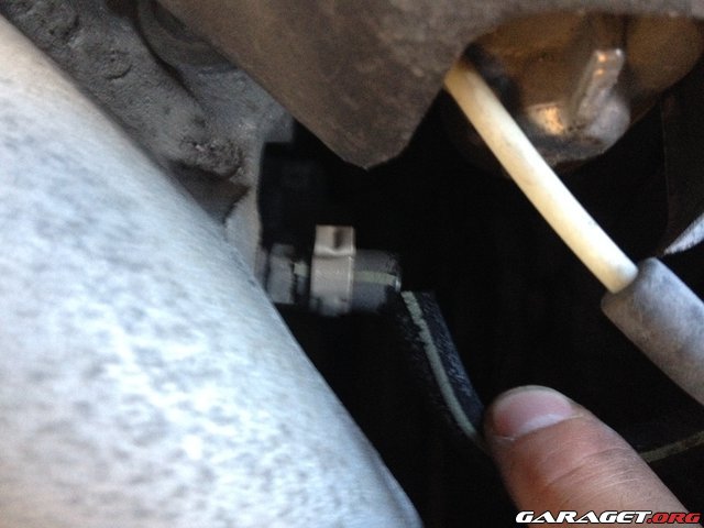

VAr ute å körde och lampan för avgasrening började lysa,bilen gick fortfarande bra så jag åkte till en verkstad å fick fram koden 232 [avgasrening tror jag det heter)Körde ca 5 mil så började den lysa igen.Varpå tomgången var lite orolig.
Läste runt lite på olika forum och dom flesta skrev att det var läckage på vakuumslangar m.m.Gick upp till bilen å kollade runt lite .Hittade då den slang som nästan var av helt.Den kommer ut från grenröret vad jag kan se.
Vad är detta för slang och kan det var detta som är fel.

kan de vara slag till en EGR ventil? Å fel vid den leder till skumm tomgång?

232 är helt klart den vanligaste felkoden på 850/x70 med mekaniska spjället
uteslutande vakum problem!
ibland tänds lampan omgånde ibland tänds den inte förens vid ensaka tillfällen.
hade så på min gamla 855turbo och kunde köra den i månader utan att lampan tändes.
men varje dag när jag körde tanten till jobbet tändes den på samma ställe.
tog jag en annan väg tändes den inte ;-)

Byte ut den slangen som finns på bilden å nu verkar det funka[Än så länge!]
