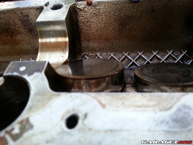

Hej.
Har en V70R som tickar ganska kraftigt. Tickandet har uppstått efter att motorn läckt massor med olja. Men har hittat oljeläckaget och åtgärdat det nu. Det var en packbox som hade skutit bakom Kamaxellägesgivaren. Men den är tät nu och läcker ingen olja längre. Kan det vara så att under tiden motorn tryckte ur sig olja så har det inte varit tillräckligt högt oljetryck i toppen vilket lett till tickandet?
Och nu har jag bytt olja till Castrol Edge 5w30. Kan det vara så att lyftarna tagit såpass mycket stryk av oljeläckaget att dom går sönder ?
Har lyssnat med elektroniskt stetoskop och kommit fram till att fyra lyftare tickar kraftigare än resten..
Har hört att tickande i motorn kan vara en krökt vevstake också men tycker det borde vara lyftarna eftersom tickandet uppstod efter det kraftiga oljeläckaget...
Vad tror ni?
Lutar åt att beställa en servicesats med 20 nya liftare och byta allihop.
//Skölda

Har skruvat bort ventilkåpan idag, och som jag trodde så var det en lyftare som tickade. En av lyftarna var i botten, alltså inte fjädrat upp igen. Så har köpt 20 nya lyftare på Volvo. Så imorgon blir det att montera allt.
Men har ytterligare en fråga, måste oljekanalen i toppen passas in emot hålet i lyftaren eller är det bara lägga i den?
https://www1.garaget.org/gallery/images/164/163811/163811-6b9ed2673b6991809bf2972d43667ccd.jpg
Så såg lyftaren ut, haha wink

det är bara att lägga i dom.

Japp, 20 nya liftare är nu monterade och den låter som ny smile Enda som tickar nu är spridarna men det är ytterst lite smile
En servicesats med 20 lyftare kostade 1895kr med 5%rabatt smile
