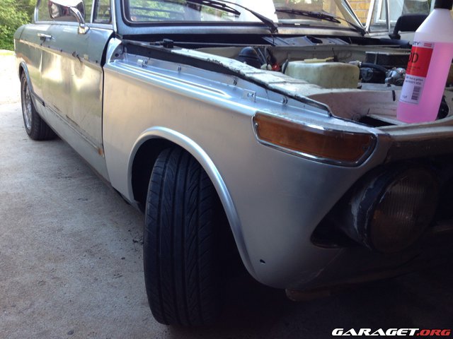

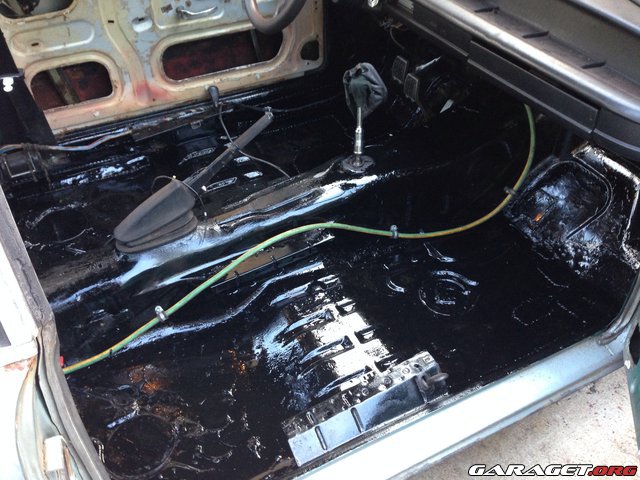

Lackat höger skärm. En perfekt färgmatchning. Inte.
https://www1.garaget.org/gallery/images/162/161256/161256-c4e9932c8021a0a365ce53172ec3a198.jpg

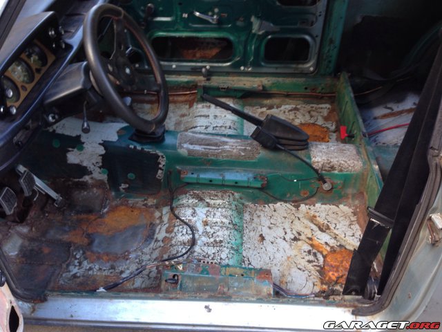

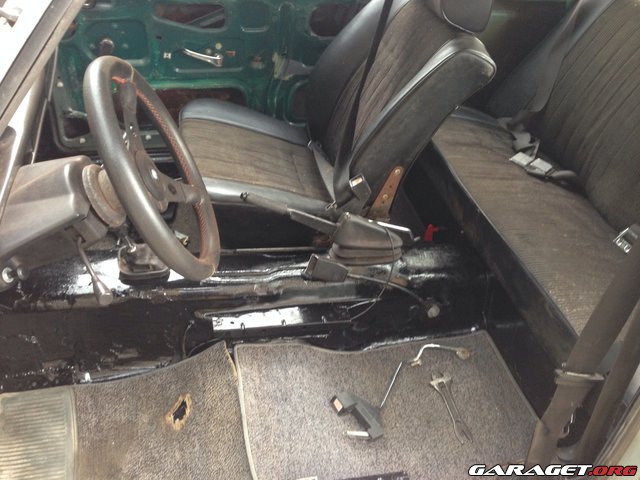

Målat invändigt. Underarbetet är viktigast sägs det. La nog minst 5-6 minuter på det.
Före.....
https://www1.garaget.org/gallery/images/162/161256/161256-808d5bc040e2dc2da7c870915998a127.jpg
...och efter.
https://www1.garaget.org/gallery/images/162/161256/161256-914526acc2b709ce98120e61723f1bc1.jpg

golvet ser ut att vara lappat på sina ställen, hur ser den ut undertill?
395 Inlägg
30 juli 2014
Lappat och lagat lite här och där. Undertill är det i alla fall rostskyddat.
Den här bilen får kanske några år till, sen är den nog slut.

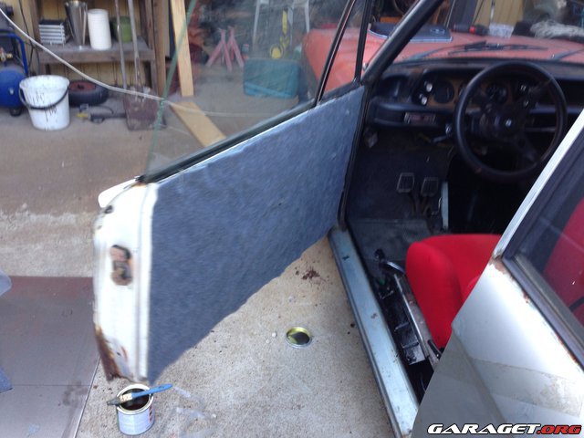

Dörrarna klädda på insidan.
Först plast, sen högtalarmatta.........

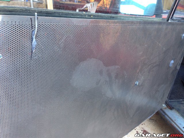

...och sen perforerad plåt med lite patina. Ser lite speciellt ut....
https://www1.garaget.org/gallery/images/162/161256/161256-bdaf86b50934b85c829f39c9c5144631.jpg

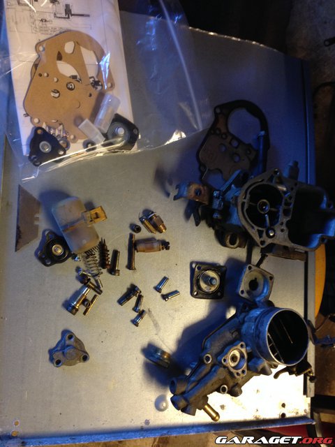

Beställde servicesats till enkelportaren som läckte bensin. Bilen ville inte gå perfekt heller.

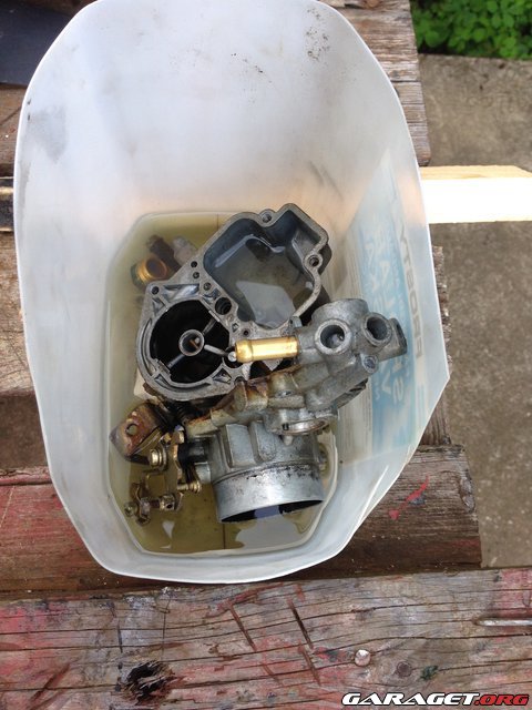

Många delar i en liten förgasare....
https://www1.garaget.org/gallery/images/162/161256/161256-16104b5a6c76fb9b57dac1d331c77d94.jpg
Tvätta med bensin och sen blåsa rent i kanalerna
https://www1.garaget.org/gallery/images/162/161256/161256-7705b83990bcb0c415447ad351196d8e.jpg
Hittade en vacuumläcka till och sen gick den fint med nyservad förgasare!
