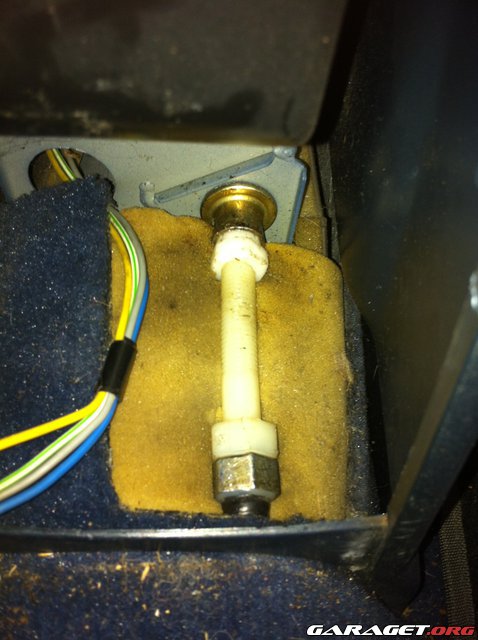

https://www1.garaget.org/gallery/images/201/200861/200861-81e95b941b6698985350941cb1247e4e.jpg
När jag skruvar på den innersta muttern snurrar den sakta tillbaka. Känns inte som jag spänner nånting. Ska jag skruva på de som sitter närmare?

kefflon skrev:
http://www1.garaget.org/gallery/images/201/200861/200861-81e95b941b6698985350941cb1247e4e.jpg
Hmm den ser annorlunda ut än de jag skruvat på.

Försöker spänna vajern, men det vill sig inte. Är den helt slut? Spänner hela grejen medsols, men det verkar som man kan dra hur långt som helst.
85 Inlägg
17 augusti 2014
vajern är för lång i förhållande till höljet...
med hjälp av muttern i plast kan du göra höljet längre
går inte det så  får du ta bort bromsskivorna och se om beläggen på backarna är utslitna

Schysst, då skruvar jag ut så det syns mer av gängorna om jag förstått det rätt. Och skruvar åt de två som sitter bredvid varann efter det.
