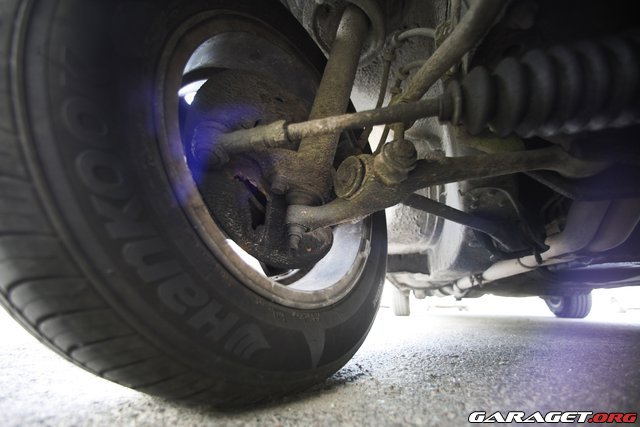

Hej!
Hur får jag bort armen som håller i spindelleden? Måste jag skruva lös nån annan stans först?
3 181 Inlägg
2 augusti 2014
Hissa upp bilen ställ under pallbock. Sedan lossar du muttern och hoppas på att den inte sitter allt för hårt .sen lossar du dom 2 bultarna i fjäderbenet.
EDIT: något att bända med kan va bra typ kofot spett eller nå liknande satt du kan böja ner krängaren

4 642 Inlägg
2 augusti 2014
se till att konan släppt spindelleden i länkarmen,innan du lossar dom två andra bultarna,och dra INTE AV dom bara
627 Inlägg
2 augusti 2014
När du har fått dit spindelleden måste du göra en framvagnsinställning toe in också. När jag bytte min spindelled så ändrades framvagnen med 8mm.
Senast redigerat av volvo-93 (2 augusti 2014)

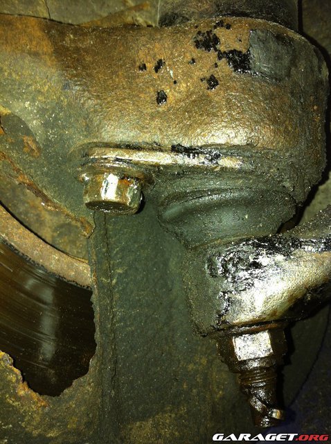

Nu fick jag loss alla bultar utom en

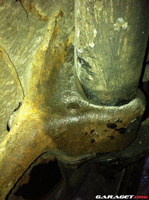

Men den sista börjar bli rund, ritade en vit cirkel runt den. Om jag kapar den, måste jag borra ur den?
Vad är enklast?

4 357 Inlägg
7 augusti 2014
Fetta/rostskydda gärna  alla gängor innan återmontering så går det smidigt att nästa gång lossa på dessa
till bulskallar som är på väg att bli runda använd 6 kantig hylsa, ersätt dessa med nya

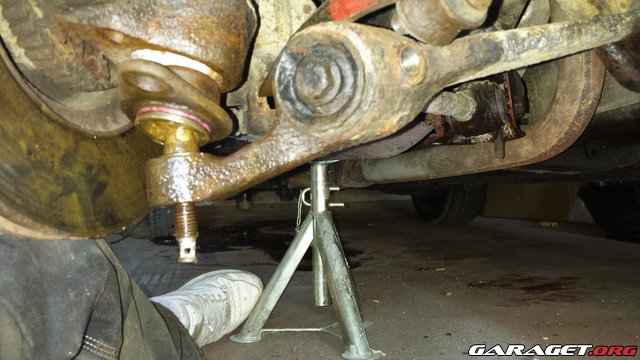

nu blev ena bulten rund, hur får jag bort den?

6 740 Inlägg
8 augusti 2014
biltema har special hylsor för rundade bult-huvuden. smile
Du är liv
613 Inlägg
8 augusti 2014
du lär också behöva byta bromsskölden då den knappt existerar och de förmodligen kommer påpeka detta.
köp dig ett riktigt långt ledhandtag så du får bra med kraft, en annan bra sak att göra kvällen innan man ska skruva är att dränka bultar/skallar /gängor med rostlösare så det får verka under natten
du kan alltid testa att ta den med en rejäl polygrip
den kan också funka att värma loss den
6 740 Inlägg
8 augusti 2014
bromsskölden bryr dom sej ej om. det behöver man inte ha.
ett tips till ts nästa gång du ska ta dän en rositg bult utan att skada skallen på den. tryck dit hylsan i bulten lite gran o slå sen på den några gånger med slägga så sitter den mycket bättre o risken att du slinter med den minskas wink

4 357 Inlägg
8 augusti 2014
Värm bulthuvudet med en smal öppen låga, eller med het luft. sputa på rostlösare där bulten sticker ut på ovansidan när den fortfarande är het, samt en riktig 6 kantig hylsa (tex. med biltema round corner)
evt. är denna bult med tum storlek, någon annan forum-medlem får bekräfta detta
om det är en 13 mm bultskalle som blivit rund kan man ta en 1/2"-tum tolvkanthylsa (som är ca 12,6mm) och banka på
