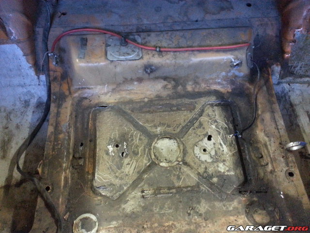

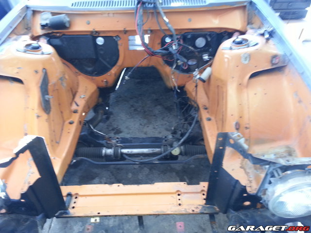

https://www1.garaget.org/gallery/images/206/205528/205528-83d963fa5cb550b717ffdcb35a4a8b7e.jpg
började med å skruva av huv,skuff, fram skärma och tog ut sätena och hela el systemet
68 Inlägg
28 juli 2014
https://www1.garaget.org/gallery/images/206/205528/205528-167288bc20bfaf1fc68bf52ee9aef41d.jpg
rensa skuffen på gamla tank och batteri fästena smile

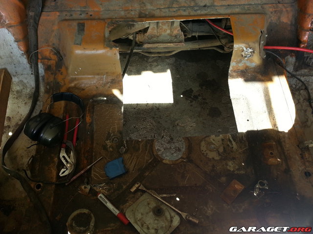

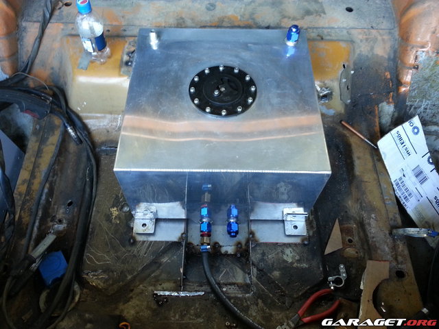

https://www1.garaget.org/gallery/images/206/205528/205528-bc7d1cf98b16a961309ce58d034ed4d6.jpg
mätte och markerade lite i skuffen och kapade sedan ut hål för tanken smile

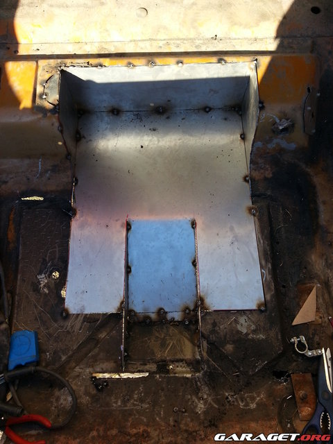

https://www1.garaget.org/gallery/images/206/205528/205528-8c07613d970e02b52e7debdabfbe20a0.jpg
kapade till lite plåt å punkta på plats smile

https://www1.garaget.org/gallery/images/206/205528/205528-41275bbc3dee1bddf41e2ea4cba85012.jpg
provmonterade tanken big_smile

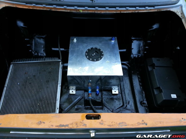

https://www1.garaget.org/gallery/images/206/205528/205528-a235f9407858a10d9a2ddb7adf1f74bf.jpg
helsvetsade allt å drog på lite färg så de inte skulle rosta bort. Började passa in batteri å kylare smile kom på i efterhand att det var lite onödigt att måla hela skuffen....

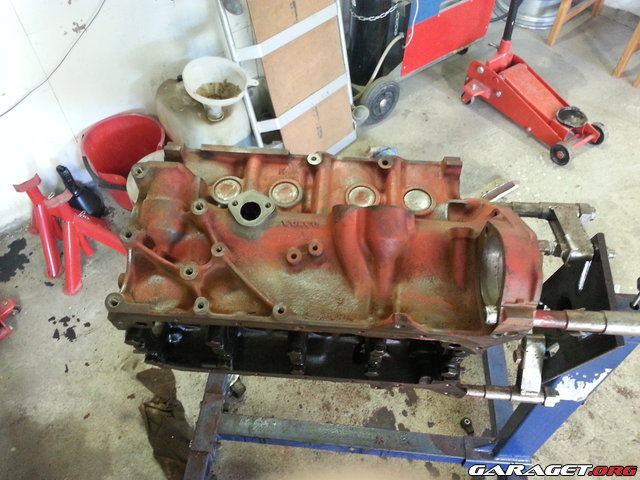

https://www1.garaget.org/gallery/images/206/205528/205528-8076e3532d0854fedcc4a6c304f50540.jpg
satte upp blocket å började göra rent de smile

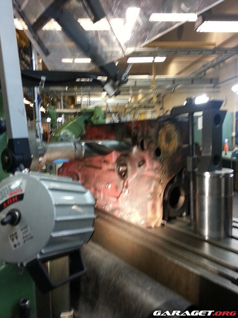

https://www1.garaget.org/gallery/images/206/205528/205528-56e78d3c947e3f257b4b9bc8378cab8a.jpg
var iväg till skolan å borrade upp hålen för fryspluggarna i blocket smile

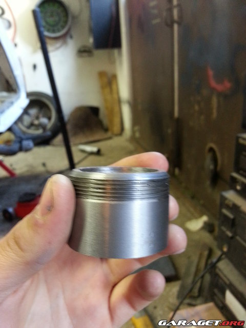

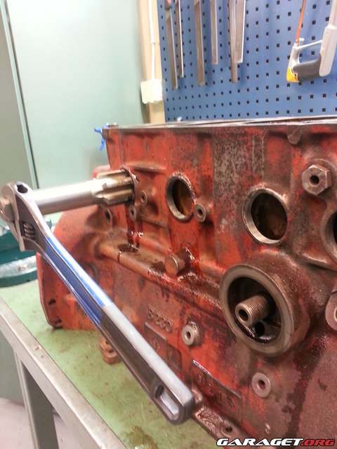

https://www1.garaget.org/gallery/images/206/205528/205528-a2827820c24c9b0dfc5c206ef1bc113b.jpg
sen gängade jag m45 i hålen smile
68 Inlägg
28 juli 2014
https://www1.garaget.org/gallery/images/206/205528/205528-d6e0f3121fe87d5d4dffd0f723f6105c.jpg
och så svarvade jag till 4a nippels som passa perfekt i hålen big_smile
