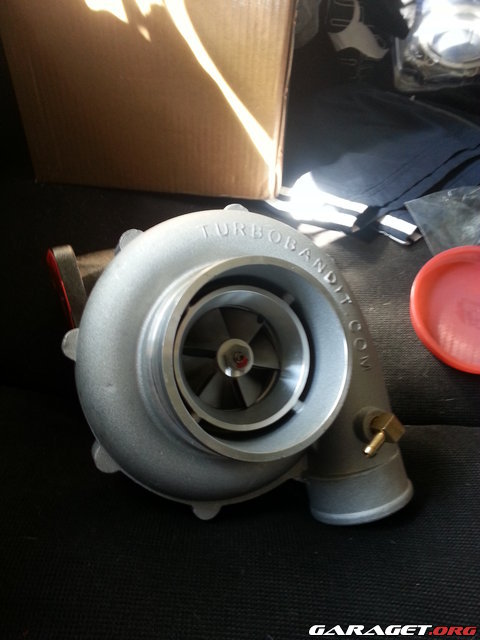

Nu har turbon kommit! big_smile
https://www1.garaget.org/gallery/images/206/205528/205528-8c974e08cd3a2d4502bfd5df34a68769.jpg
Fått tag på en topp bäst av allt var att den var helt grattis! big_smile

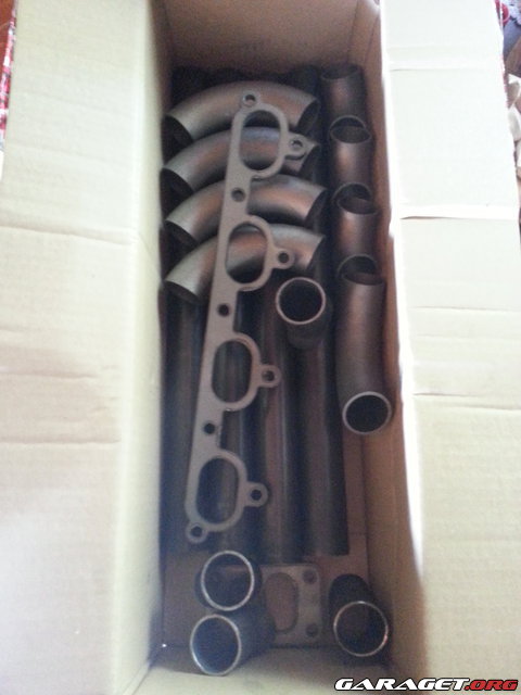

Fick en låda rör till grenrörs bygget ikväll smile
https://www1.garaget.org/gallery/images/206/205528/205528-35ae2b73fa7d90dd2c03b91865fad9ec.jpg

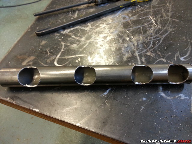

kollektor byggd smile
https://www1.garaget.org/gallery/images/206/205528/205528-2f8909963644c8ccf4240de4937e3d1c.jpg

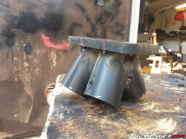

nu är flänsarna punnktade bara att börja bygga ormbo smile

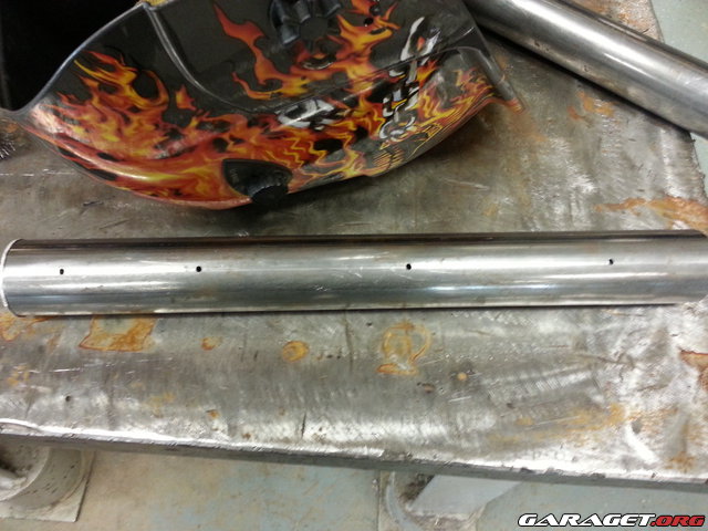

https://www1.garaget.org/gallery/images/206/205528/205528-dd5eee828bf9455e50dae2565d4186eb.jpg
kom halvvägs sen tog böjarna slut... smile

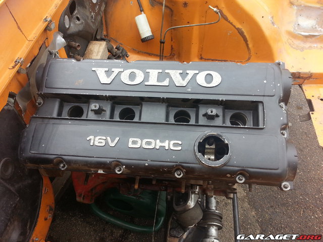

hoj! har inte hänt så mycket nu på senaste tiden... på grund utav att jag har renoverat en 5a som ska sitta i en 740 som kommer att användas som brukis. smile
https://www1.garaget.org/gallery/images/206/205528/205528-43d4b14bc77b9e67a5b0a837f25328b8.jpg

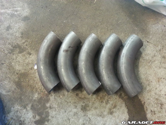

sen har man fått hem några långradie böjar
https://www1.garaget.org/gallery/images/206/205528/205528-3000b5e824fb741dbe88603673c638bc.jpg

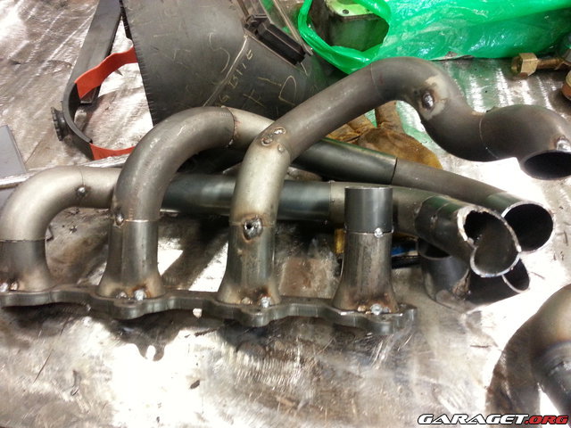

så tog å punkta ihop grenröret big_smile
https://www1.garaget.org/gallery/images/206/205528/205528-f8d96443aa09298fb669a4e68c17d832.jpg

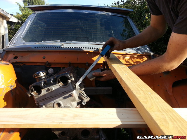

har börja mätt ut å kolla hur insuget ska byggas smile
https://www1.garaget.org/gallery/images/206/205528/205528-06267fda96068c0692693f90ff9aeb11.jpg

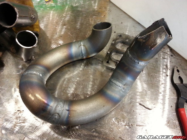

Här kommer en uppdatering på grenrörs bygget smile
skapa isär hela bygget för att kunna helsvetsa
https://www1.garaget.org/gallery/images/206/205528/205528-7c42db94b00ab8750f326bbc6b518378.jpg
Ett rör klart
https://www1.garaget.org/gallery/images/206/205528/205528-2a5f9144b6ae51f54f0df6452e911aeb.jpg

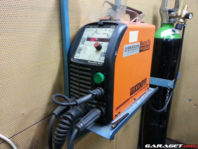

Min favorit maskin! smile
https://www1.garaget.org/gallery/images/206/205528/205528-5d06261bea41f9c3dd5fff319dc4f131.jpg

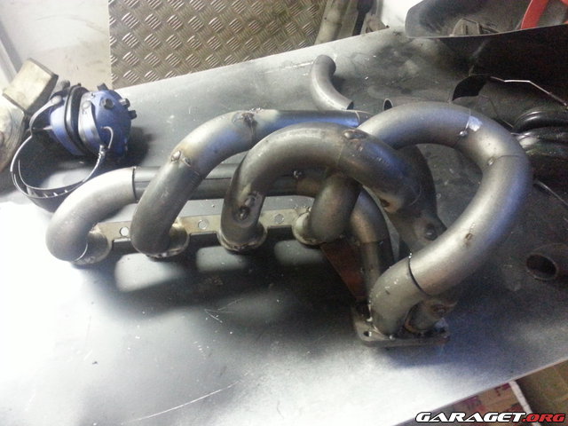

såhär långt har jag kommit hitils plus att rören är svetsade mot flänsen. ska svetsas å greja te kolektorn lite sen ska flänsen på där å smile
https://www1.garaget.org/gallery/images/206/205528/205528-0df3bf2cd4e4f43fba05cef8020dd32e.jpg

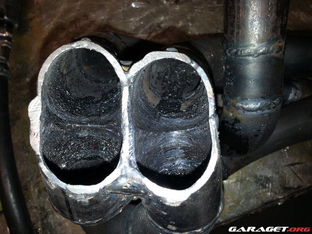

slog sig ganska rejält när jag svetsa så fixa till det lite med gasen. men blir å plana när allt är svetsat smile
https://www1.garaget.org/gallery/images/206/205528/205528-82d990f70c35553dcd885ce711a9d320.jpg

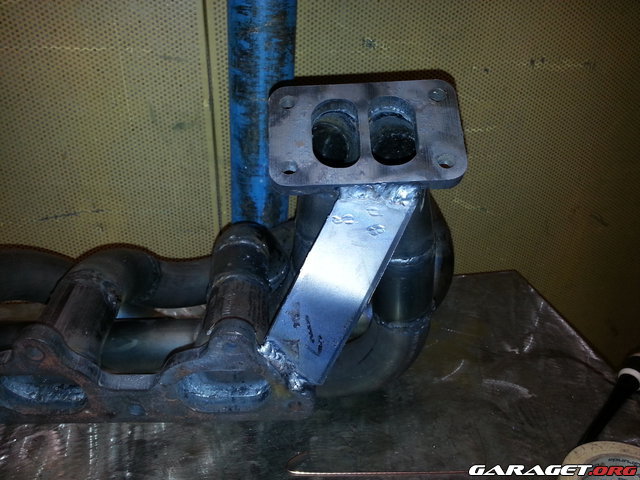

Å så har jag svetsat på flänsen till turbon med en förstärkning så rören slipper hålla upp hela turbons vikt smile
https://www1.garaget.org/gallery/images/206/205528/205528-8ae7ef72422bba5004b75b515390fd25.jpg

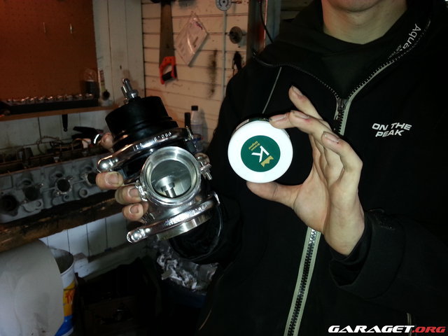

å en wastegate är ju bra å ha!
https://www1.garaget.org/gallery/images/206/205528/205528-2453cfbd8032fbfd78d5a03ef1332df2.jpg

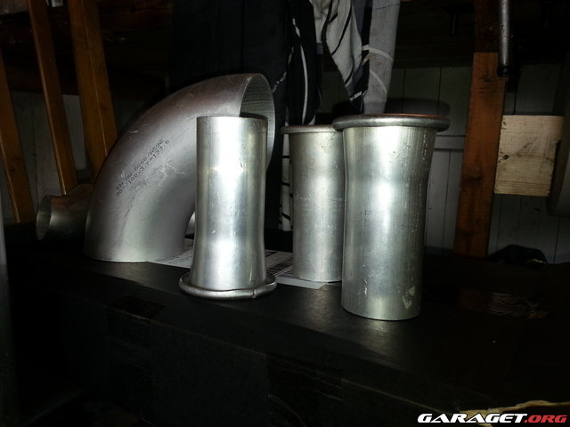

Trattar är å bra å ha smile
https://www1.garaget.org/gallery/images/206/205528/205528-d6bee4822609a68ff5851ce8ae6ff7a2.jpg

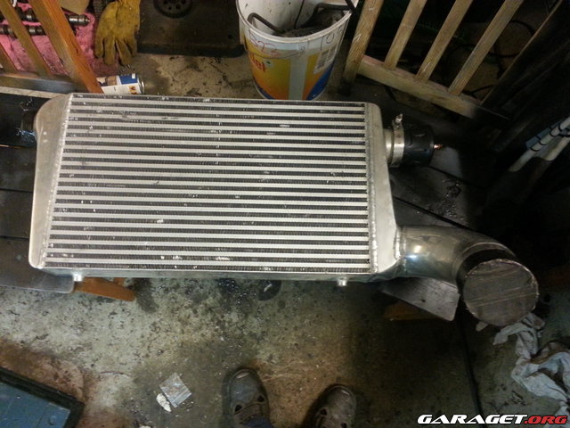

fick tag på en billig intercooler med dump av polarns polare, kylde upp till 1000hk så den duger nog fint wink
https://www1.garaget.org/gallery/images/206/205528/205528-29ee960a1bd38f8217eec6bc22d725be.jpg
