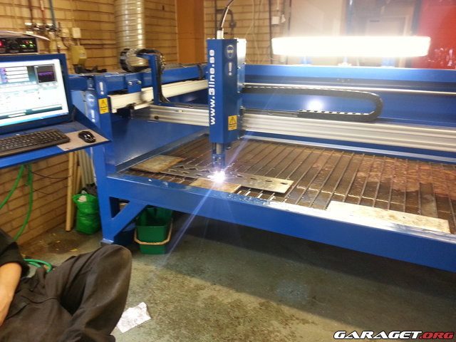

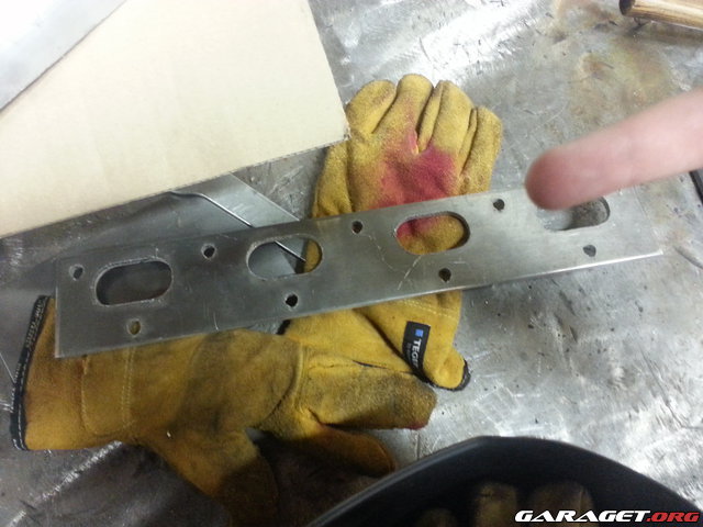

Har lärt mig hur plasmaskäraren funkar så skar ut en insugsflens smile
https://www1.garaget.org/gallery/images/206/205528/205528-871b813e5f16d6976b9299a2d707ab46.jpg
så blev den smile

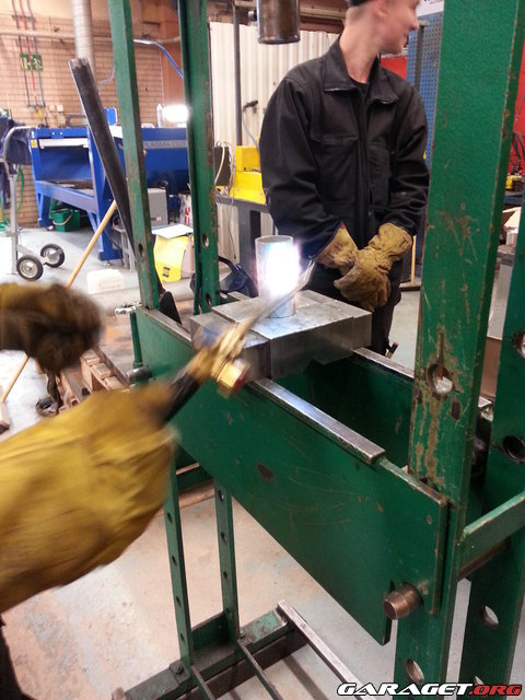

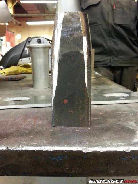

tillverkade mig ett pressverktyg smile
https://www1.garaget.org/gallery/images/206/205528/205528-f9a94a479a37fe943465d016c1cfd216.jpg
värmde upp rör bitarna
https://www1.garaget.org/gallery/images/206/205528/205528-86b87949955fa1c29ac8c6d257c40267.jpg
å pressa dom smile
https://www1.garaget.org/gallery/images/206/205528/205528-95f1b4d90ba9eb1bdd8abcb76d11897f.jpg

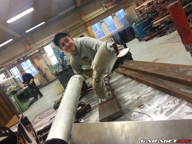

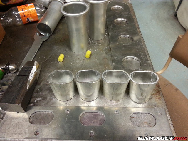

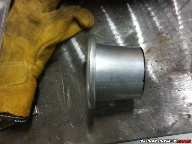

kapa av trattarna smile
https://www1.garaget.org/gallery/images/206/205528/205528-9a7909a27d40cec7c925da31d9d7fe5a.jpg
https://www1.garaget.org/gallery/images/206/205528/205528-f04b72fa7e572a96aa2487c9e0c54d79.jpg

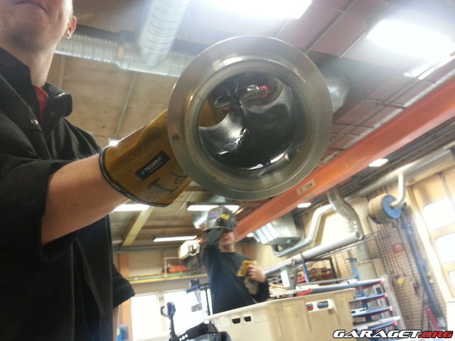

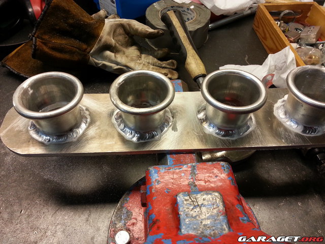

svetsa dit dom smile
https://www1.garaget.org/gallery/images/206/205528/205528-082ff24c2bacd17bee25ca050a2c8ffd.jpg
https://www1.garaget.org/gallery/images/206/205528/205528-483f75f5e5a0c54c0a49e23338d3dada.jpg

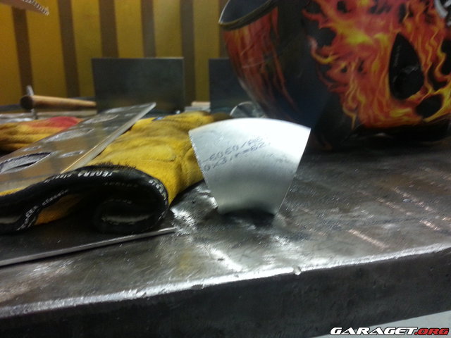

slipade så det blev jämt å fint smile
https://www1.garaget.org/gallery/images/206/205528/205528-75324e1da7d6bb32198e28c2fb775ee7.jpg

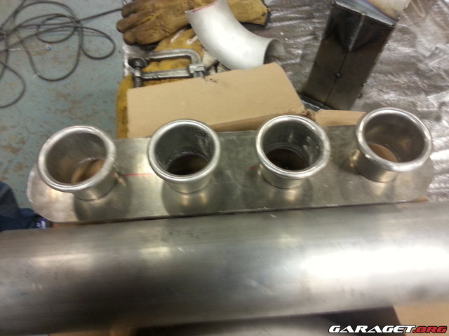

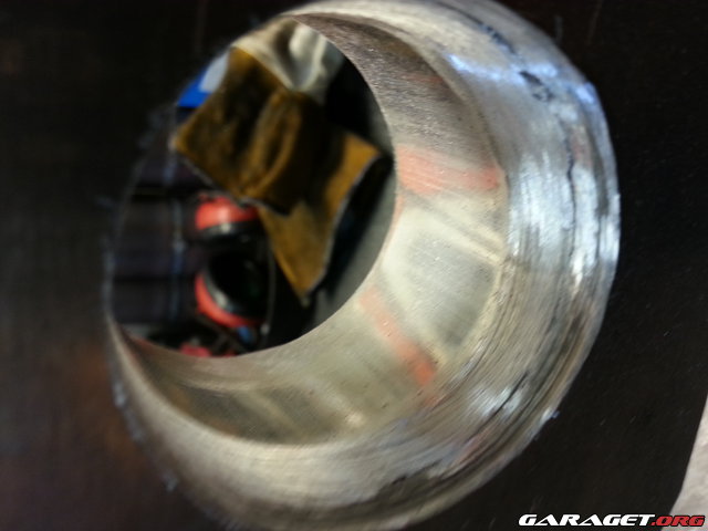

sen kapa jag till fyra 45 graders böjar smile
https://www1.garaget.org/gallery/images/206/205528/205528-21273b748d1c01e7cfce29dc3b43a407.jpg

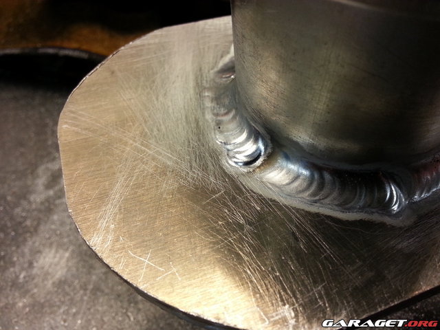

jävlaru nytkininen varu grejsar smile fint svetsat med tiggen i aluminiumen å smile
Jodu jag ligger i! smile tack dock vare Göran son tigga wink var så jävla svårt å tigga när man hade höga värden på svetsen å skulle svetsa i tratarna sad

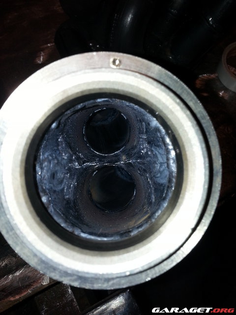

nu kommer en liten uppdatering! smile
har svetsat på rören efter trattarna smile
https://www1.garaget.org/gallery/images/206/205528/205528-c783ce202d92dd8153e05bf1b8425bfc.jpg

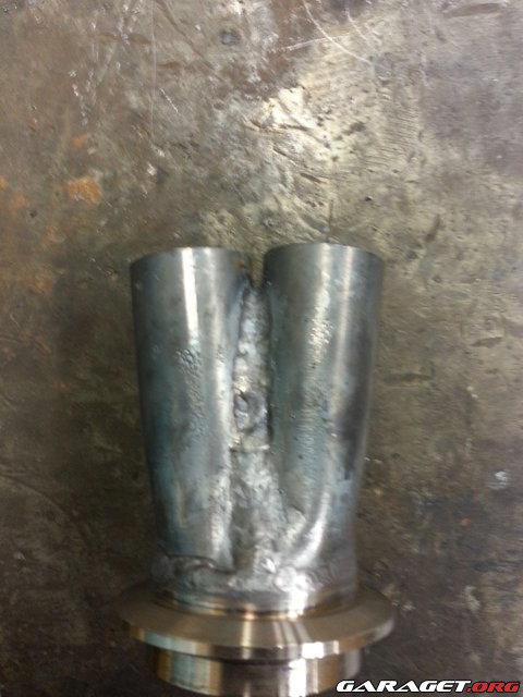

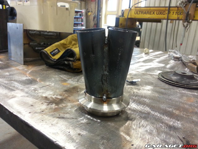

byggde ihop en kolektor till wastegaten smile
https://www1.garaget.org/gallery/images/206/205528/205528-a8e491057d7887275b93e486a770d137.jpg
https://www1.garaget.org/gallery/images/206/205528/205528-82e19cf840088e88b55976e151c87689.jpg
blev en jävligt ful svets!
https://www1.garaget.org/gallery/images/206/205528/205528-0d40856b7300179947e65b1d5c41e168.jpg

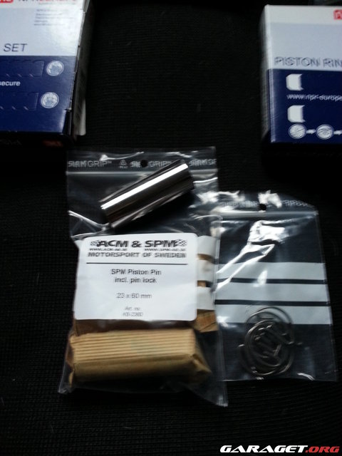

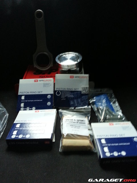

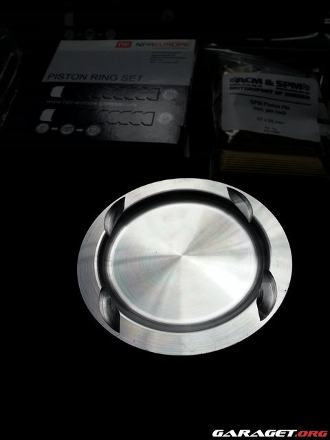

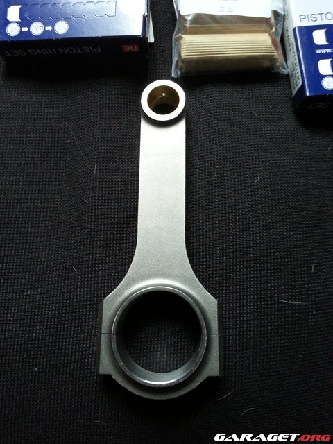

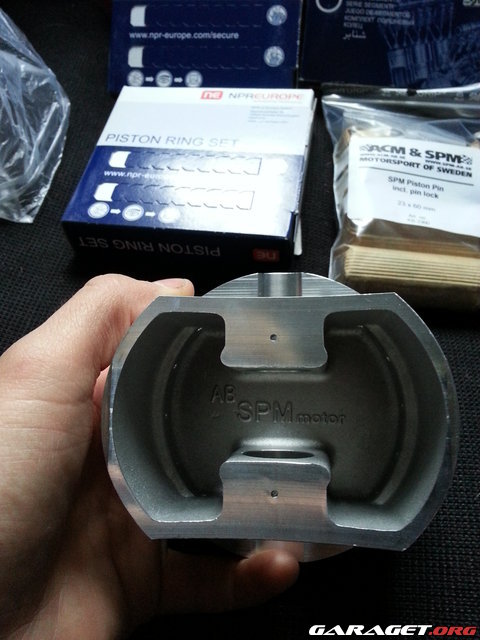

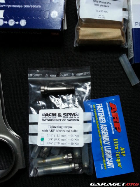

Å så tillslut! har kolvarna å stakarna kommit! big_smile
https://www1.garaget.org/gallery/images/206/205528/205528-33a4e30a182384056e5d8b17fac66037.jpg
https://www1.garaget.org/gallery/images/206/205528/205528-340c47a9f057c459aed9f6c3a544b980.jpg
https://www1.garaget.org/gallery/images/206/205528/205528-09ce1abee37b102ab40e5440972b3c2d.jpg
https://www1.garaget.org/gallery/images/206/205528/205528-37093838a846af0b5a281b45fdafef5c.jpg
https://www1.garaget.org/gallery/images/206/205528/205528-1550601d08a22818e5350fd4565c0405.jpg
https://www1.garaget.org/gallery/images/206/205528/205528-5b749cdaa7139aaf55bc4d4f908c6b26.jpg

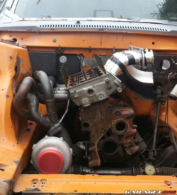

har inte hänt så mycket på senaste tiden. väntar på att polaren ska bli klar med sin bil så jag får putta in 242 i garaget smile han heter LAPPIsimon här på garaget tycker ni ska gå in å ta en titt på hans projekt å be han skynda på lite så jag får in min bil wink

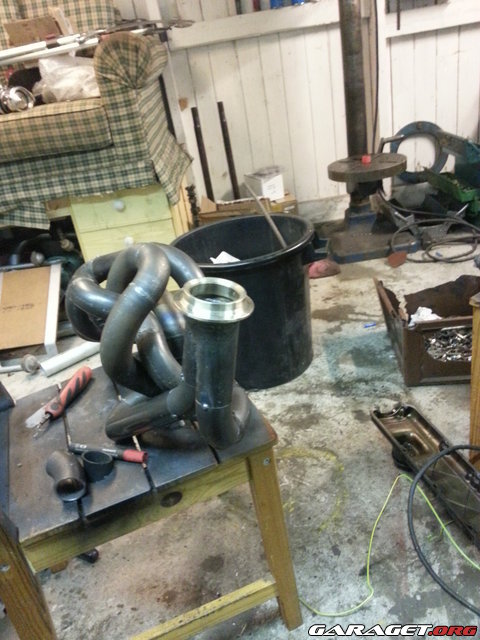

men har provmonterat grenröret med turbon och tejpat ihop nå insug för å kolla så de får plats smile
https://www1.garaget.org/gallery/images/206/205528/205528-ba1d898c1065dbf3694090c5fb09e478.jpg

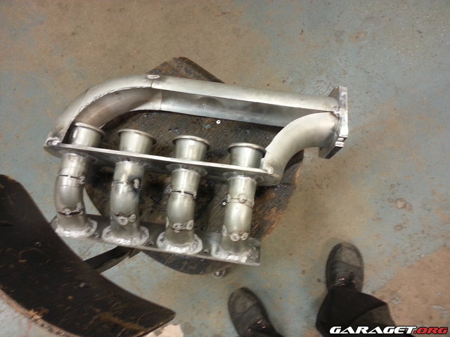

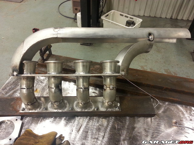

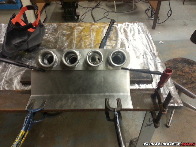

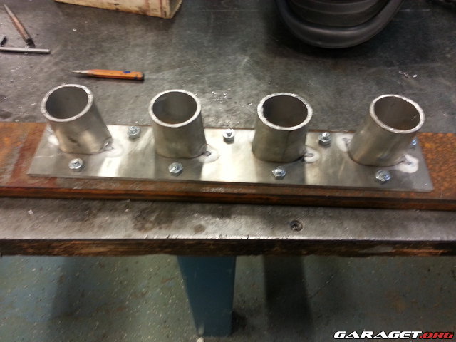

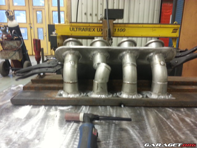

Hoj! nu kommer det en uppdatering om insugs bygget smile

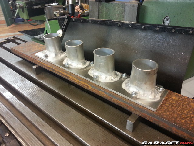

tillverkade en platta som jag kunde bulta fast flänsen i så det inte slår sig när man svetsar smile
https://www1.garaget.org/gallery/images/206/205528/205528-e6da9ddbe580753bd33d821f2ef293cc.jpg
spände upp de i fräsen å plana av 6mm så jag får ner insuget lite mer annars tar de i huven hmm
https://www1.garaget.org/gallery/images/206/205528/205528-aedb991a7966fbdc04ac048cdfebbe6d.jpg

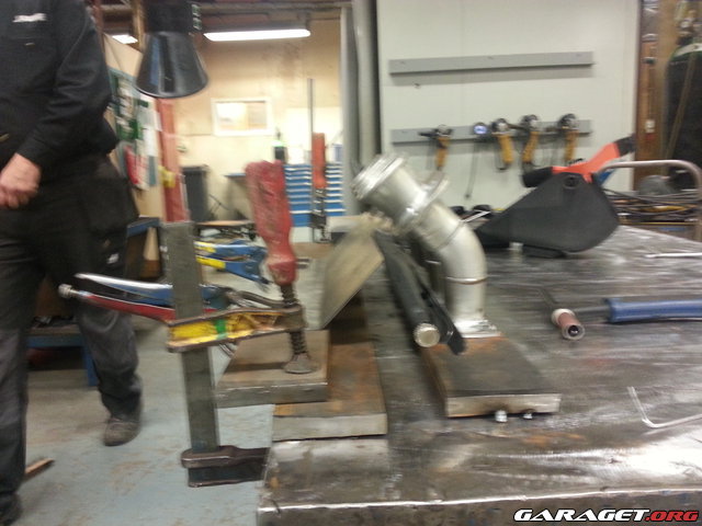

bocka till en 45 graders plåt som jag spände fast trattarna mot smile
https://www1.garaget.org/gallery/images/206/205528/205528-bd4f17da98827ac1ee22bcc5a8e33b80.jpg
sen måtta jag in rören å punktade dom smile
https://www1.garaget.org/gallery/images/206/205528/205528-7ac7d4560f5c80237408ad9be5cee240.jpg
https://www1.garaget.org/gallery/images/206/205528/205528-07dc4f1e3aa5fb6694a4bc673798d650.jpg
punkta på ett av rören smile
https://www1.garaget.org/gallery/images/206/205528/205528-2410e7ab4aac3bc4e3e8e20b37aad916.jpg
och sen dom två andra smile
https://www1.garaget.org/gallery/images/206/205528/205528-94083fb538bf12f2b3777d65e34b9b38.jpg
kapa av röret och punkta på flänsen smile
https://www1.garaget.org/gallery/images/206/205528/205528-d27453fa21314e20787715b4402e9742.jpg
ska skaffa lite plåt och punkta på på sidorna. men vart riktigt nöjde med hur de blev big_smile
https://www1.garaget.org/gallery/images/206/205528/205528-7297cdc404b3c89927153662751656ed.jpg

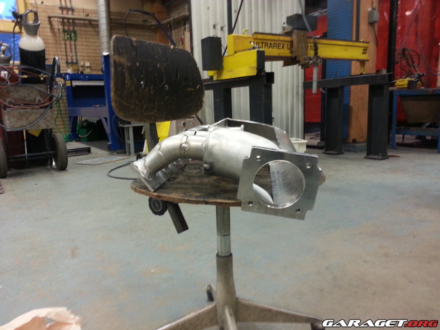

Tjena! nu har hänt lite igen

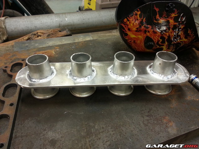

Fick tag på aluminium till insuget så svetsa ihop de big_smile
https://www1.garaget.org/gallery/images/206/205528/205528-74b7c4e388d2f99002e0e3fcded0fc18.jpg

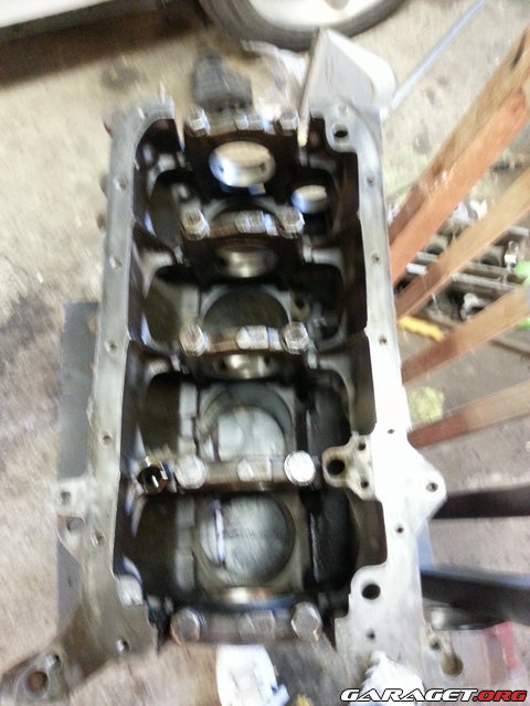

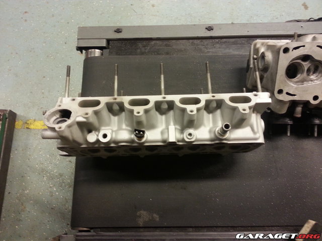

spände alla överfall i moment sen skicka jag iväg de på borrning, får tillbaka det nån gång i veckan big_smile
https://www1.garaget.org/gallery/images/206/205528/205528-261f58f52aca11617f07a53778d4b600.jpg

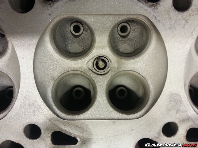

Har blästrat kanalerna, förbräningsrum och hela toppen smile
https://www1.garaget.org/gallery/images/206/205528/205528-3828233613d3663924c72d1444476798.jpg
https://www1.garaget.org/gallery/images/206/205528/205528-a84e9d09c1eea932dc17d9f19860b731.jpg

2 december 2014

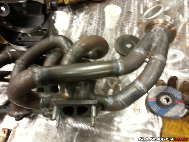

Jäkla tight mellan grenröret och karossen du! wink
68 Inlägg
2 december 2014
Jodu de kan man ju lungt säga! roll
329 Inlägg
3 december 2014
BrajjjNyk skrev:
Antar du har koll på att det inte tar emot? Lär bli nog jobbigt ljud annars wink
68 Inlägg
3 december 2014
#59
MeRoll88 skrev:
BrajjjNyk skrev:
jadå de har jag koll på smile har vart där med släggan och masserat lite wink
329 Inlägg
4 december 2014
#60
BrajjjNyk skrev:
MeRoll88 skrev:
Låter finfint! Massera inte tjejer med den bara, tror inte dom uppskattar det lika mycket som turbon!
