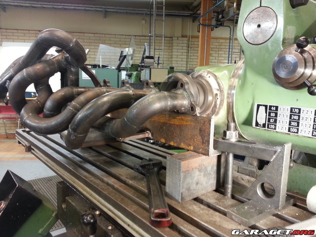

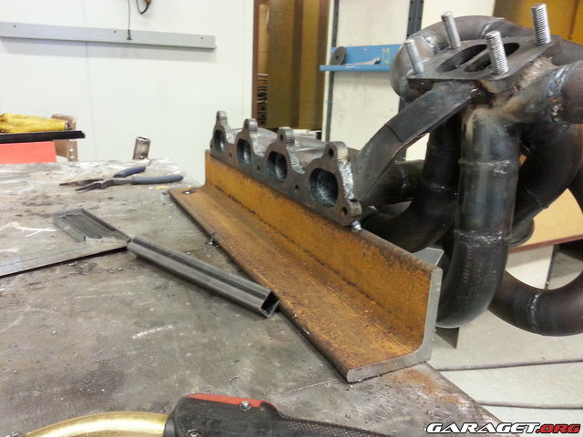

Nu hare varit dött här ett tag på grund av lite dåligt med pengar..... roll men epan ska väl säljas iväg snart så  man får lite pengar te bygget big_smile Men har planat flänsarna på grenröret och börjat svarva te några spridar hylsor smile
Byggde te mig en ställning till grenröret
https://www1.garaget.org/gallery/images/206/205528/205528-4f2244c8a568fb9364b1e557e9008e4d.jpg
Fräser lite

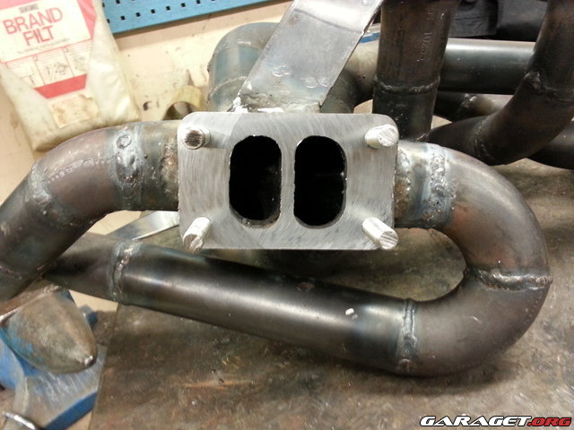

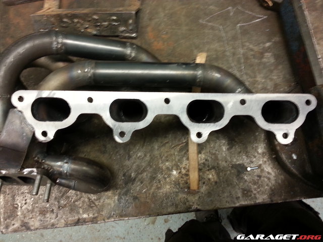

Färdigt! smile
https://www1.garaget.org/gallery/images/206/205528/205528-ca79663af51b49f5aca70a78e72c95bc.jpg
https://www1.garaget.org/gallery/images/206/205528/205528-60caa9688035ac6acd203902b6509b11.jpg

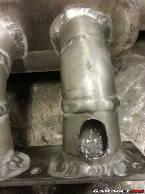

Även börjat med att göra hål för spridarhållarna.
https://www1.garaget.org/gallery/images/206/205528/205528-b80dcd14490023feb7042d5380a89e7a.jpg
