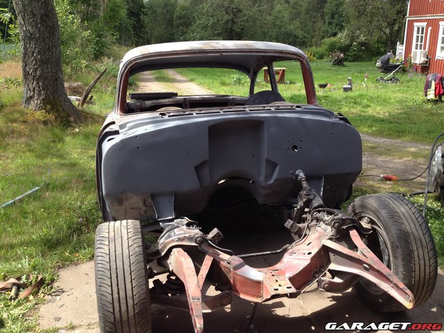

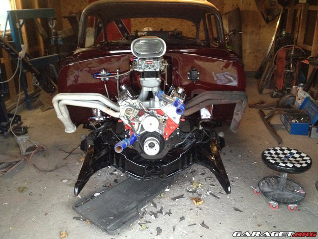

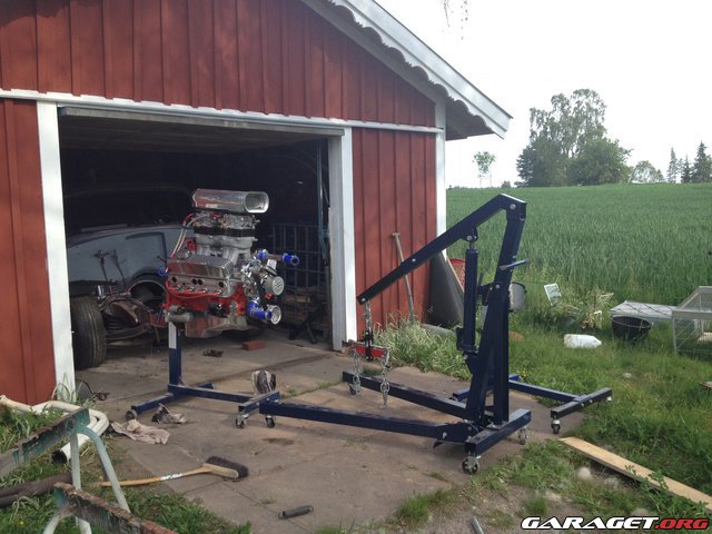

OJOJOJ!!! Det var ett bra tag sedan! var tvungen att gå igenom och kolla på vad jag avslutade denna tråden! det är en del som har hänt. 4-link sitter i bilen och i stort sett hela bilen plåtren och motorn provstartad. låter bilderna tala för sig själv smile
Motorn urplockad efter en mycket lyckad provstart

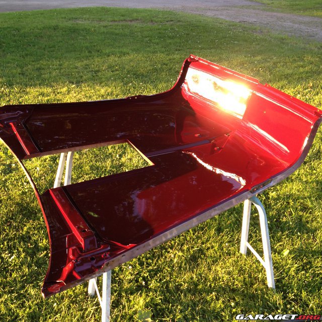

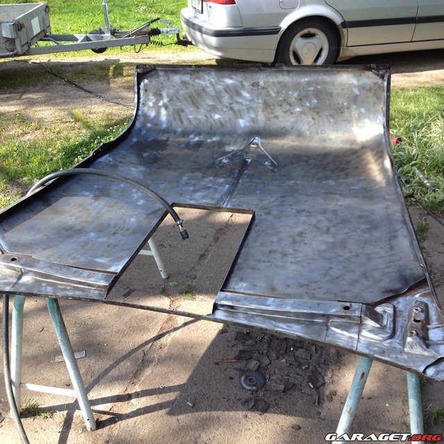

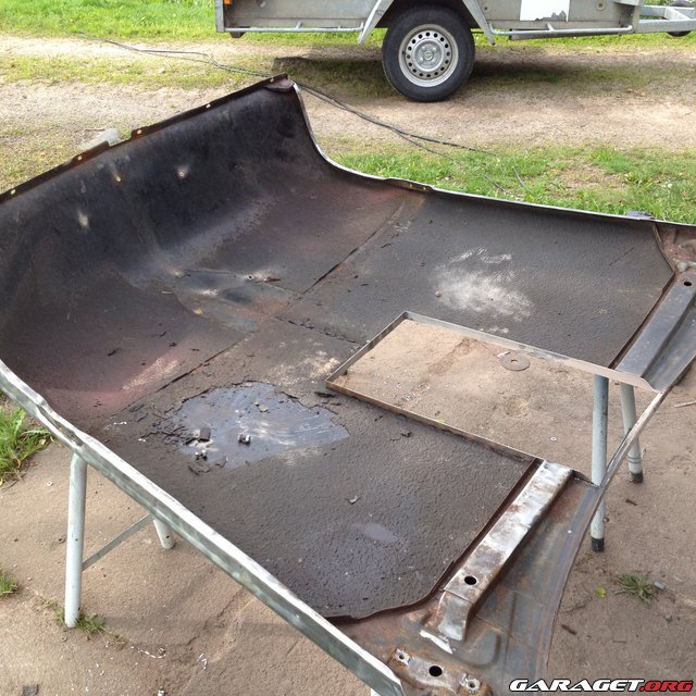

börja på insidan av huven (underredsmassa)
https://www1.garaget.org/gallery/images/133/132071/132071-a0bb5996a793def4cbe4952d986fd30f.jpg
https://www1.garaget.org/gallery/images/133/132071/132071-77c9ac4962952e42768b50f3b1dfea0b.jpg
Slipgrundad och lackad

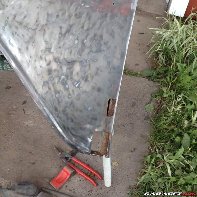

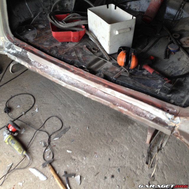

börja att laga upp den sista framskärmen
https://www1.garaget.org/gallery/images/133/132071/132071-9c2a93a7c16dd73fa1aaf776b675976d.jpg
någon som har biten som ser ut som fan?
https://www1.garaget.org/gallery/images/133/132071/132071-ec2f8a12220a8243595c3978b6a593be.jpg

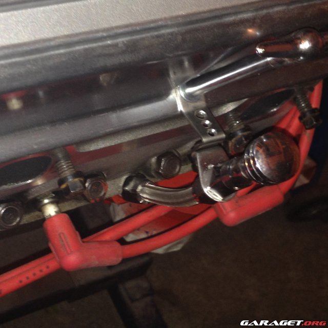

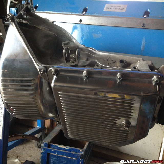

fyndade på wheels & wings, ny dammkåpa
https://www1.garaget.org/gallery/images/133/132071/132071-3370127d340b0a907d3401aef362b01f.jpg
och en oljesticka som har hålborrats wink
https://www1.garaget.org/gallery/images/133/132071/132071-d6aea70c05dc6ed25093677ab78dc30b.jpg

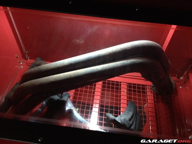

inhandlade i ett blästerskåp så man slipper att slipa alla smådelar. så kan man få iväg alla småprylar snabbare till lackeraren.
https://www1.garaget.org/gallery/images/133/132071/132071-1e106544c4e9398d302737d704073be8.jpg

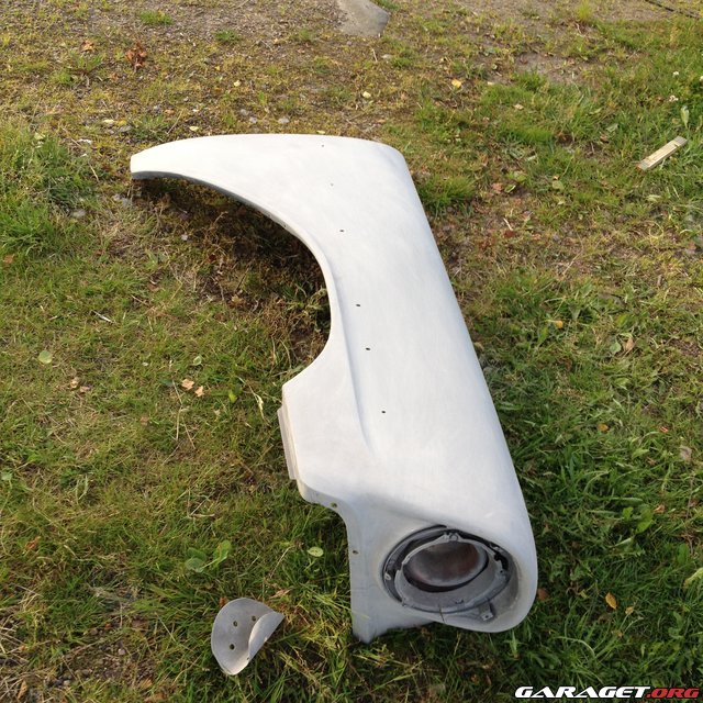

härligt med en uppdatering, men nog ska du väl köpa min alu-torped, fatta va fänt det blir wink
https://www1.garaget.org/gallery/images/45/44948/44948-fe8b045780f65bb2364e0e7a4dc9f962.jpg

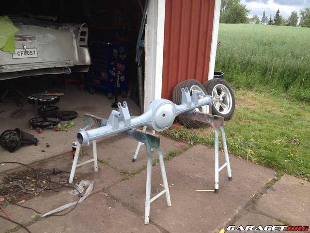

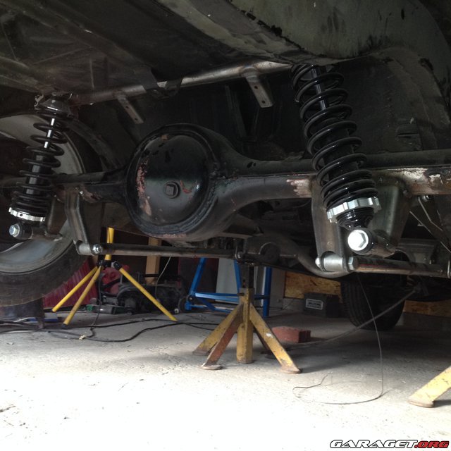

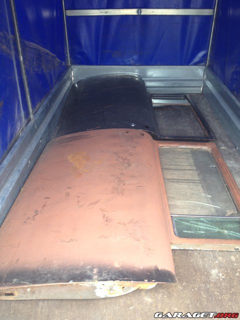

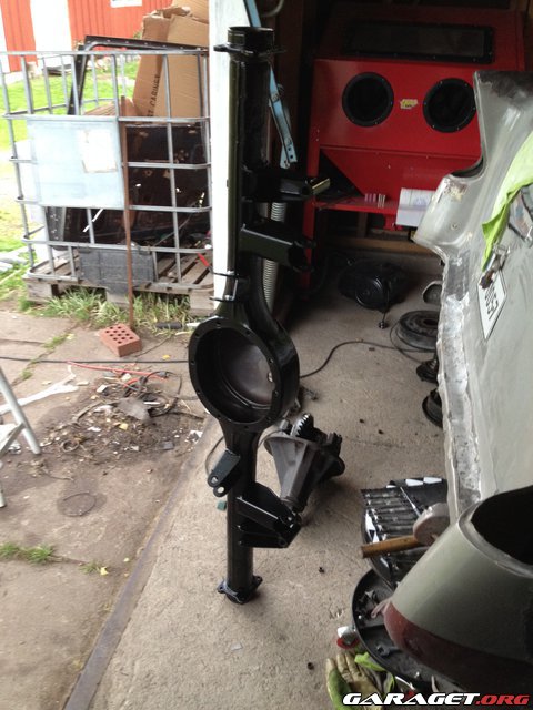

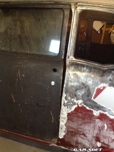

Då har man fått tag i dom efterlängtade dörrarna! men som jag trodde så har dom byggt stolpen fel så det får bli att bygga om den. även rivit isär bakaxel så den blir frisk
https://www1.garaget.org/gallery/images/133/132071/132071-263354238973c97ad10004ebe6b1fb6c.jpg
https://www1.garaget.org/gallery/images/133/132071/132071-15697cb12f2d7fdbfdffb15010bfd527.jpg
https://www1.garaget.org/gallery/images/133/132071/132071-18a49644546bd864e7489102d12e3e65.jpg
https://www1.garaget.org/gallery/images/133/132071/132071-83352d5b79dfc80cde9cf7746e15015e.jpg
https://www1.garaget.org/gallery/images/133/132071/132071-0fec4ae2d213a4585b7d4fc9e7b8fe68.jpg
https://www1.garaget.org/gallery/images/133/132071/132071-f2032fbac47ad5bd6c22eac804e04cd2.jpg
nu väntas bara på paket med lite packboxar till växellådan och bakaxlen

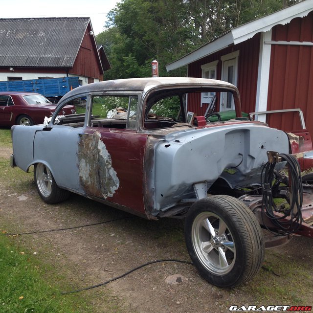

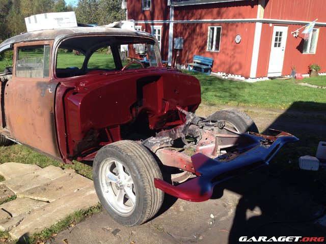

OJOJOJ!! Detta var ett tag sen jag uppdaterade! har hänt en hel del! Fått alla lösa delar lackerade så jag har satt ihop allt i motorrummet och även en del inne i bilen som el och lite annan bröte. Sen till slut så kom en av mina skärmar så jag började att passa in dom samt att bygga om B-stolparna så det skulle passa ihop med dörren. låter bilderna tala för sig själva så ska jag ta mig i kragen och uppdatera oftare!

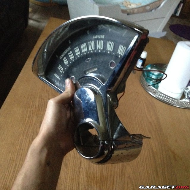

Torped och instrumentbräda lackat
https://www1.garaget.org/gallery/images/133/132071/132071-70b1fe1ea4b8fe5144ba6f7c50eb5be5.jpg
http://www.garaget.org/mypage/gallery_i … ge=2468769

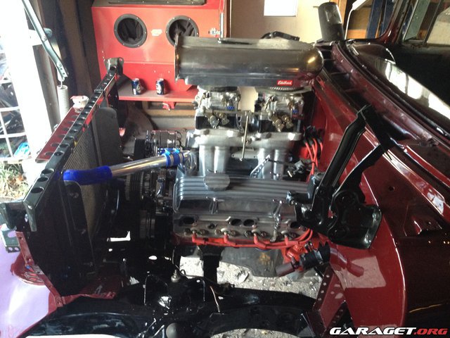

Lyft i motor/vädellåda och lite annan bröte som soppaslangar, pump mm
https://www1.garaget.org/gallery/images/133/132071/132071-40cc515e73c4cccc392357c1c22374d5.jpg
https://www1.garaget.org/gallery/images/133/132071/132071-80a99a953a2a0c9bcfefb53caef80800.jpg
https://www1.garaget.org/gallery/images/133/132071/132071-ae7c5a5085b3cd883e3e78555cf4995f.jpg
https://www1.garaget.org/gallery/images/133/132071/132071-6176113664004afa79e6dc65a1f21aab.jpg

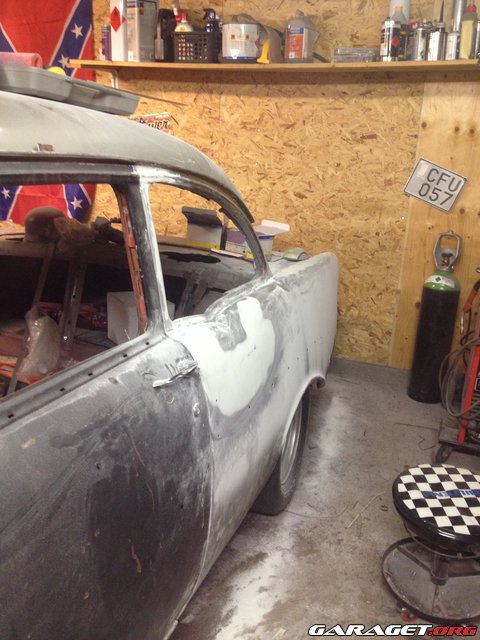

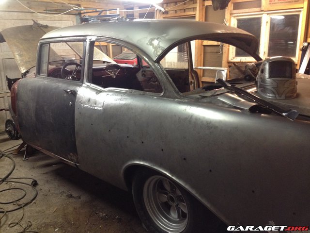

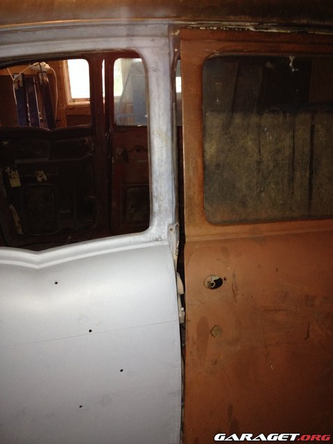

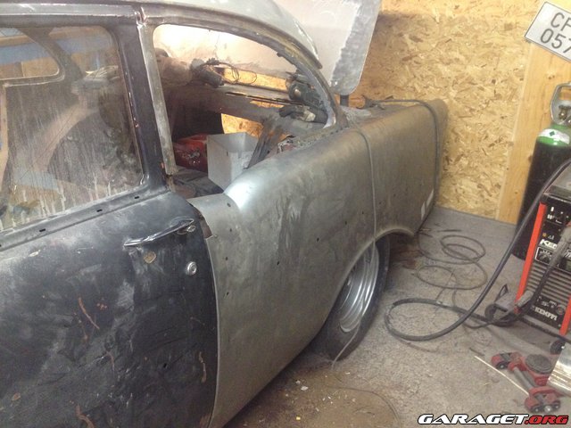

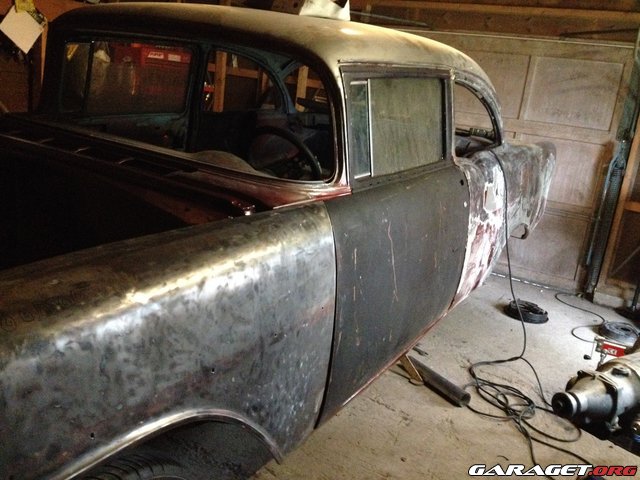

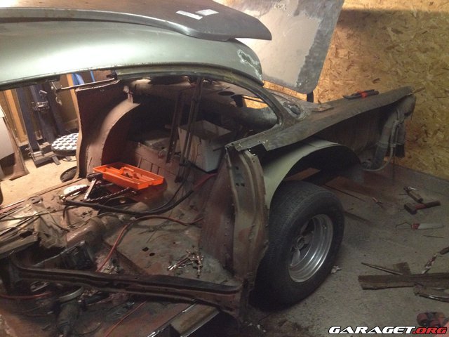

här har jag sågat bort bakskärm och B-stolpe
https://www1.garaget.org/gallery/images/133/132071/132071-df2989db531007134155fd14f0f38cd3.jpg

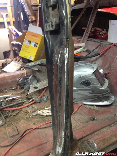

Det gick inte att stänga dörren utan att bygga om stolparna
https://www1.garaget.org/gallery/images/133/132071/132071-011c5bdb094ae20eef12639571af5a5c.jpg
Här sitter stolpen på plats och skärmen ditsvetsad mednågra punkter
https://www1.garaget.org/gallery/images/133/132071/132071-61b2181f0a1cb41465605734abb09ee1.jpg
eftersom det var HT skärmar så fick jag såga bort ´´vecket´´ för att det skulle passa med dörren och föröka pussla ihop allt så snyggt och gott det går, denna sidan är nu färdig.
https://www1.garaget.org/gallery/images/133/132071/132071-b95277861b84dca917a3152900e918b6.jpg
så jag ska bättra mig med uppdateringar! allt annat är färdigt som bromsar, el mm mm. Jagar fortfarande efter lite delar men hoppas att jag hinner att hitta dom innan våren. Den andra skärmen skulle skickas nu vid jul så jag får börja att bygga om och flytta den andra B-stolpen. Tack och hej!

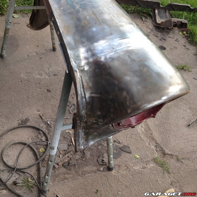

God kväll! finns inte så mycket att ta kort på som kanske kan intressera någon, håller på att slipar ena skärmen. Hittade ett företag somkromar så blir nog att lämna in fälgarna så det blir lite ordning på dom
