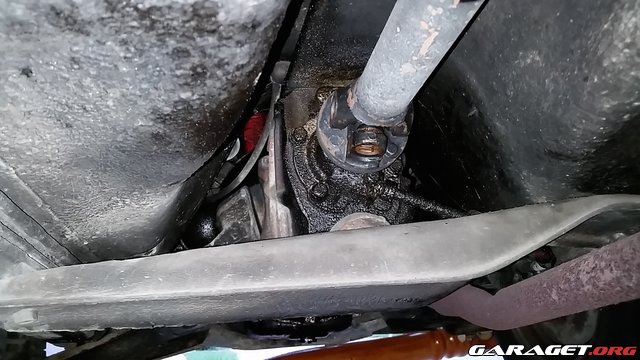

Dags för en riktigt update då som sagt tidigare betällde jag en bättre beg ny tank från en volvo skrot.
beställde en från en 240 75-78 vilket normal fallet är samma tank men fick istället en 79-93 vilket va ganska missvisande då jag beställde en 78an .
så blire kontakta dom om att skicka tillbaka den /få pengarna tillbaka till och beställa en ny från någon annanstans.

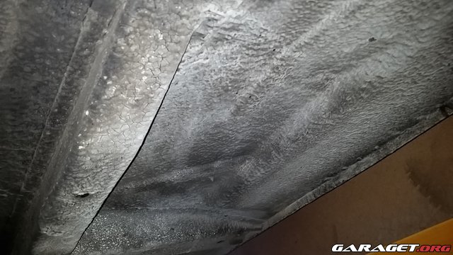

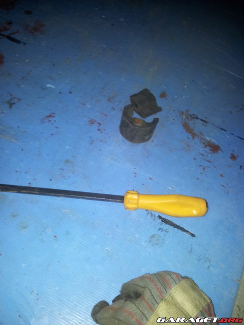

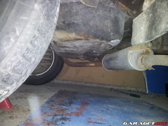

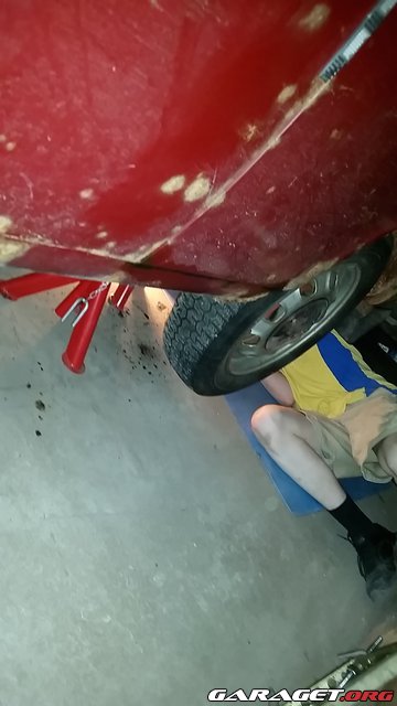

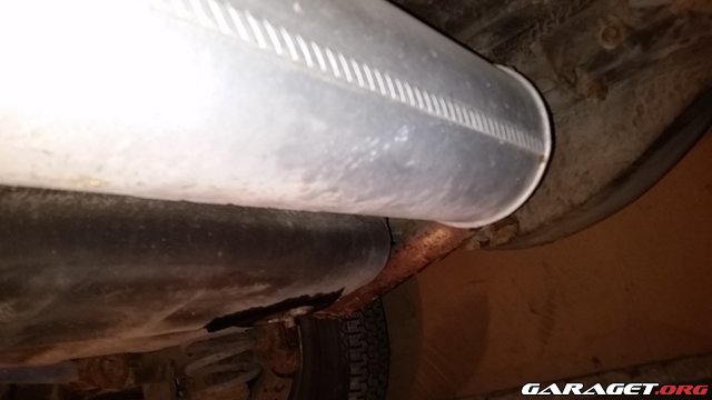

så jag och brorsan"namcon" började plocka ner den gamla rostiga.

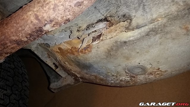

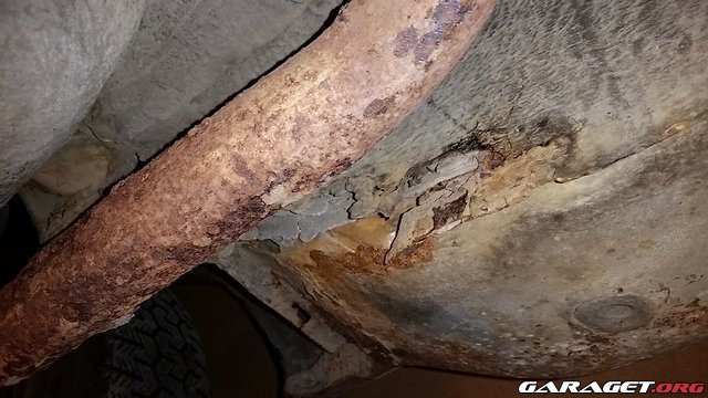

och så passade vi på och kolla rosten enda som fanns under som va mer än ytrost va högra reservhjulsbaljan.
här kommer bilderna

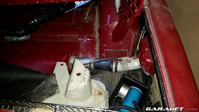

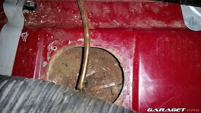

lossa på påfyllnings röret
https://www1.garaget.org/gallery/images/27/26826/26826-183d6f2076091e23b40247b943a40eec.jpg

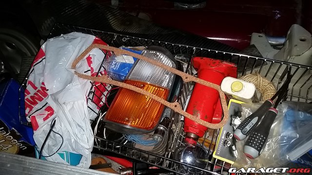

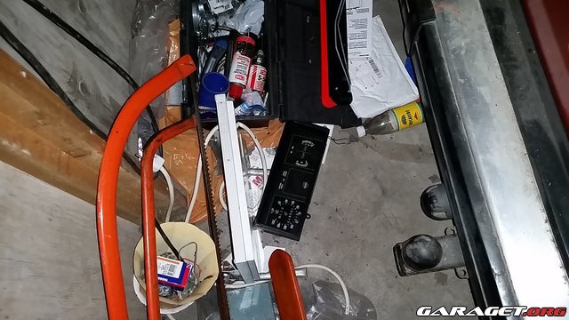

lite random gammla grejjer som legat i bakluckan bla 2 blinkers /pos ljus 245a 70 talet. ny vatten pump med alla packningar bränsle pump m.m

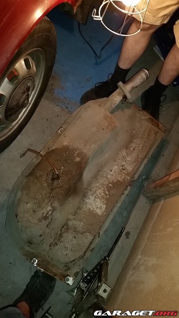

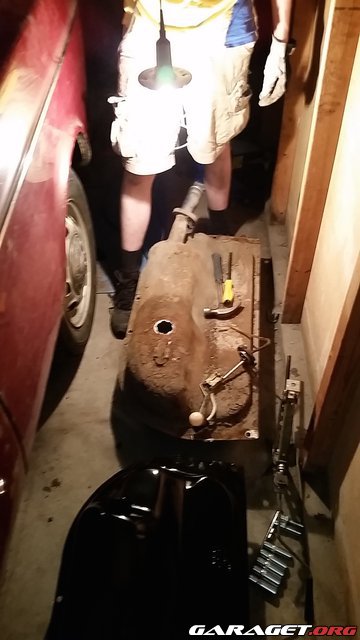

gamla tanken ur
https://www1.garaget.org/gallery/images/27/26826/26826-5a386001861ecab36d808f029f029ec2.jpg

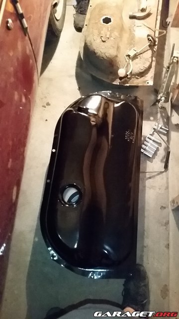

gamla vs nya dock är den nya fel hmm
https://www1.garaget.org/gallery/images/27/26826/26826-9243d63f7c659eb8ed736c4b2526c00d.jpg
https://www1.garaget.org/gallery/images/27/26826/26826-57eb022ebdd0bd533574ec675378108f.jpg
de är här vi gav  upp nu till vi har en ny rätt tank

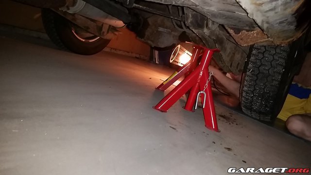

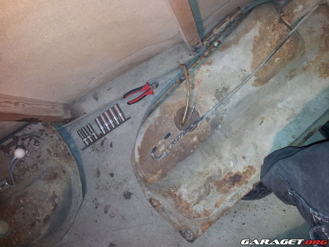

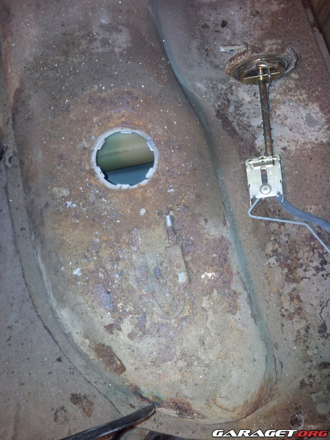

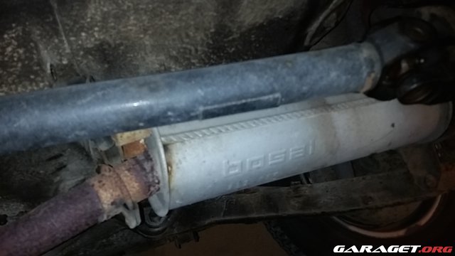

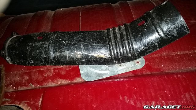

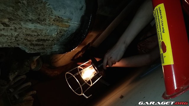

Var ute å skruvade lite natten mellan fredag och lördag, jag han göra i ordning den "nya" tanken lagom till arbetsbelysningen pajade så jag använde telefonens blixt som belysning tills batteriet tog slut. Men jag han iallafall få dit tanken och avgassystemet innan det blev mörkt lol
Flyttat över armaturen från den gamla tanken.
https://www1.garaget.org/gallery/images/37/36362/36362-741a7c5f400ffb6845e72ff37cc02db9.jpg

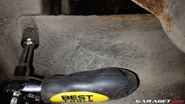

Skruvar bort ett fäste som satt på den "nya" tanken, för vårat fäste satt kvar på bilen. Vilket gav oss 2 extra skruvar kan säkert vara bra att ha.
https://www1.garaget.org/gallery/images/37/36362/36362-8e78ba28f7d7dd0b516b118d2c1b8bea.jpg

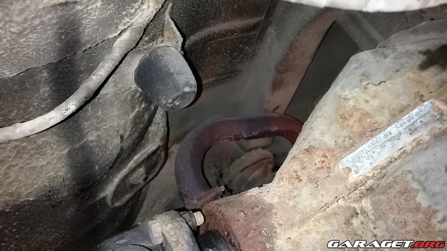

Ventilationen var inte vara exakt samma på den "nya" tanken.
https://www1.garaget.org/gallery/images/37/36362/36362-12386a0ad1baf596ab64c1f2277cbf19.jpg

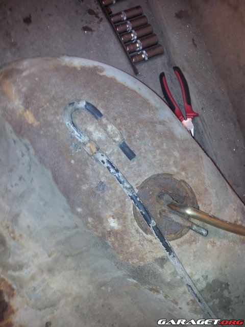

Gamla tanken som läckte, med armaturen från den bättre begagnade tanken, som armaturen saknar filter för sugröret, och tankmätarkabeln var avklippt. Så jag använde den armaturen som satt i den gamla tanken pga det.
https://www1.garaget.org/gallery/images/37/36362/36362-870865b2c1caec7fa7269799ccb2aef2.jpg
Tanken på plats.
https://www1.garaget.org/gallery/images/37/36362/36362-a3ddd9ae1c93bb886e4c042ea14a77f3.jpg

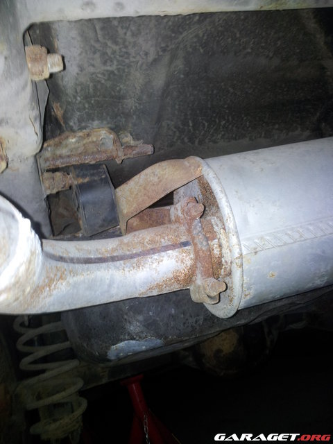

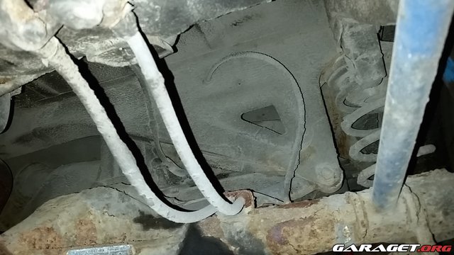

Trasig rör upphängning.
https://www1.garaget.org/gallery/images/37/36362/36362-3609f174d13738e0a7f811f1ab8715ec.jpg
Hittade dock en ny i skuffen bland alla gamla grejer.
https://www1.garaget.org/gallery/images/37/36362/36362-c58815dcce1850dee20f71149560c073.jpg
Det som är kvar nu är väl påfyllnings röret och slangarna samt koppla in tankmätaren och skruva dit alla skydds plåtar i skuffen. Det svåra kommer antagligen vara att få i den lilla slangen rätt, den som går inuti påfyllningsslangen men det visar sig när man väl är där.
