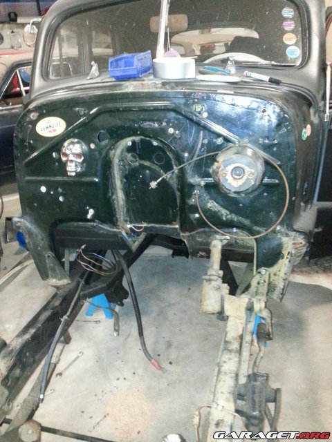

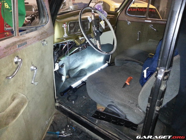

Just nu syns det inte att man gör så mycket men håller iaf på med demontering av bromsrör, kablar mm.
Vart inte helt nöjd med all dragning så tänkte göra det riktigt denna gången.
https://www1.garaget.org/gallery/images/189/188793/188793-d41837b04ce53642923a6ee86048fb4c.jpg
https://www1.garaget.org/gallery/images/189/188793/188793-f93fd7e9d6777bc38356934b07e04461.jpg
Nu börjar torpeden bli ren från alla prylar så snart är det dags att lägga igen gamla hål och annat.

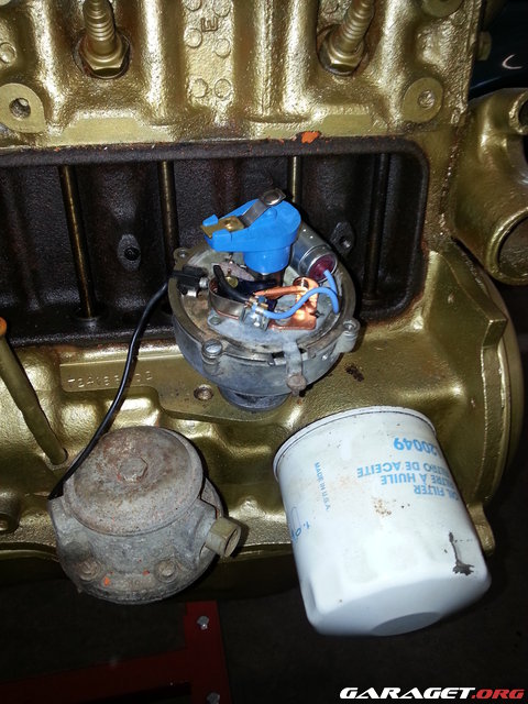

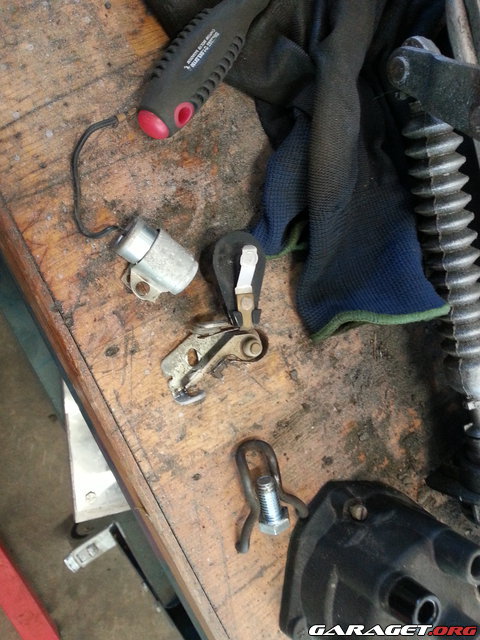

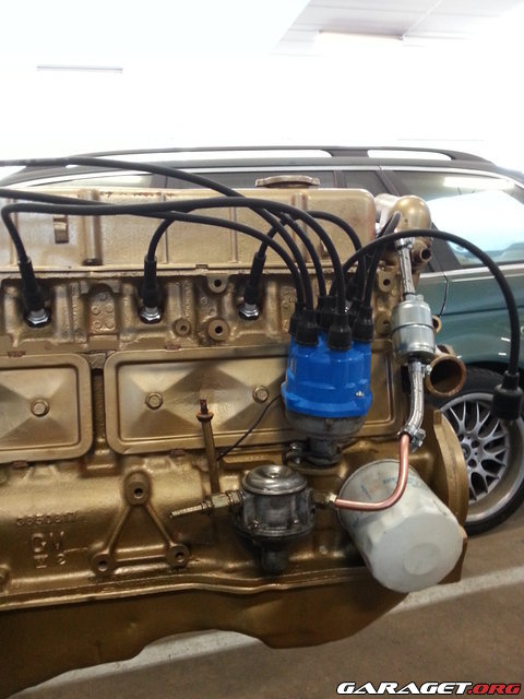

Idag har det varit moroten som fått sig en omgång. Nya tänddelar och lite putsande har det blivit.
https://www1.garaget.org/gallery/images/189/188793/188793-867f086dffd89c0de2212494e5ac4e36.jpg
Ut med det gamla...
https://www1.garaget.org/gallery/images/189/188793/188793-b6f309654983724591d3bc208f3e4baa.jpg
...och in med det nya. Stiften är givetvis också bytta och det behövdes!
https://www1.garaget.org/gallery/images/189/188793/188793-ffdb281e1d06f88d39b7cb0e21393a0d.jpg

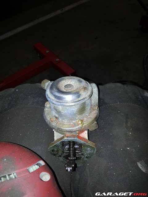

Gnodde av soppapumpen med stålborste sen fick den sig ett lager klarlack innan den monterades tillbaka igen.
Hoppas oxiden vill hålla sig borta.
https://www1.garaget.org/gallery/images/189/188793/188793-895f2c71ba49d5efc192bc886f65ac33.jpg
Färdigt med nya tändkablar osv smile
https://www1.garaget.org/gallery/images/189/188793/188793-07a7203b91bc0f1957e8a9802da7bf73.jpg
Passade även på att skruva dit insug och headers när man ändå var igång smile

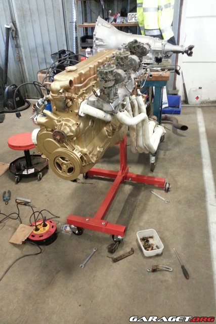

22 februari 2015
https://www1.garaget.org/gallery/images/189/188793/188793-0ec3524f389bb325d8d7964a11f07f2f.jpg

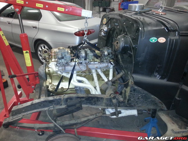

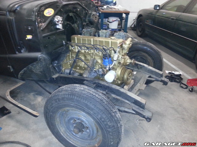

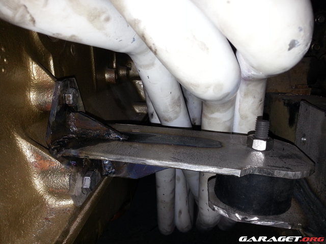

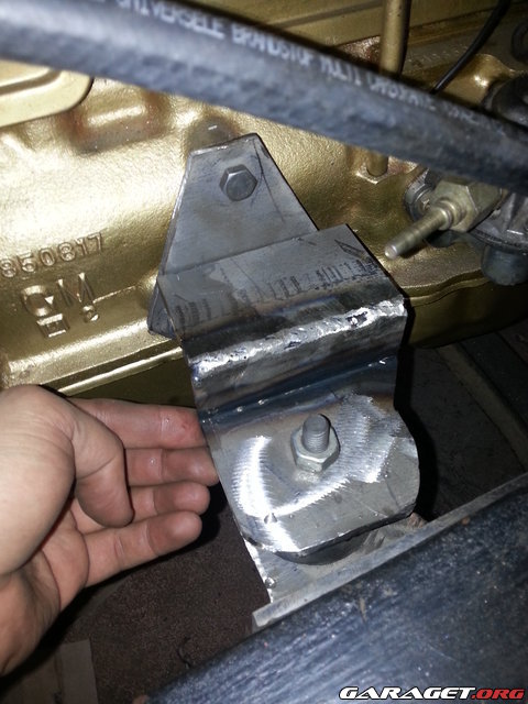

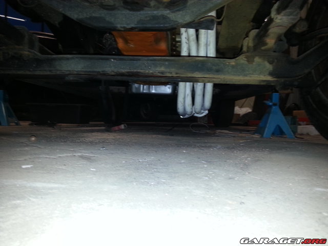

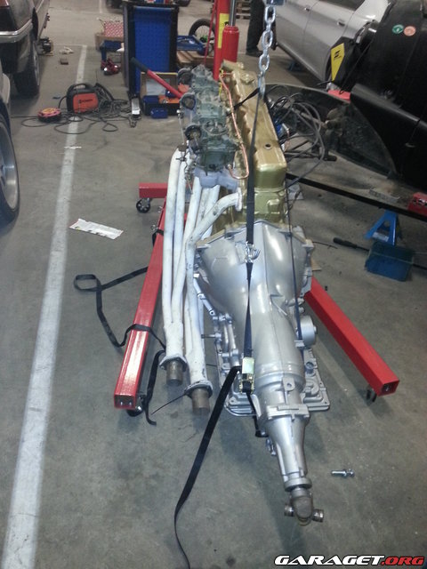

Motor och låda ihop för första gången. Nu är det dags att se om det passar smile
https://www1.garaget.org/gallery/images/189/188793/188793-86e9ff2b1d7e591daebd1c5655701104.jpg
https://www1.garaget.org/gallery/images/189/188793/188793-4058e7cb243f698b93a7ea8e97e87c20.jpg

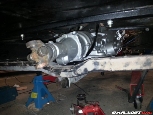

Det verkar funka bra. Var orolig att headersen skulle krocka med styrsnäckan och så.
https://www1.garaget.org/gallery/images/189/188793/188793-46ba8e7aa227dbcfa53be38398ab54fb.jpg
Funkar även med växellådsbalken.
https://www1.garaget.org/gallery/images/189/188793/188793-46a6400f383c2d0a5e6c44d045f25246.jpg
Lågt blir det! Har ca 10 cm fritt. Är lite inne på om man ska höja den fram ett par tum..
https://www1.garaget.org/gallery/images/189/188793/188793-985cfe9b8cee2b1f5dd45e17810a74aa.jpg

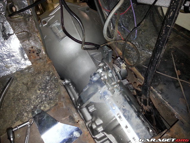

Växellådsfästet på original balk.
https://www1.garaget.org/gallery/images/189/188793/188793-8bf18ef269354e42d5731d2be392c6f2.jpg
https://www1.garaget.org/gallery/images/189/188793/188793-cb7666fc2095438493608e9ac90682c0.jpg

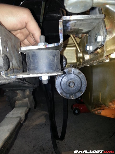

Motorfäste höger sida på g. Lite kilar som förstärkning så blir det bra smile

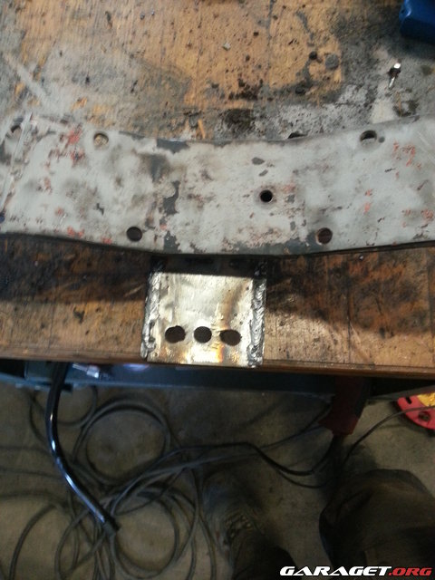

22 mars 2015
Dags för uppdatering igen. Det var ett tag sen nu.
https://www1.garaget.org/gallery/images/189/188793/188793-8b79f40d62a574e7d4e1a7d9eb68baf6.jpg
https://www1.garaget.org/gallery/images/189/188793/188793-9380c0015c3acb0151f869f1d8c0c399.jpg

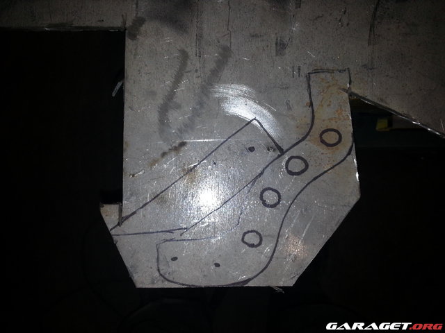

Motorfästena är klara och maskinen ligger nu fast emellan ramskenorna. Det återstår slipning och färg.

Växelreglage och original handbroms monterat. Fixa till en rejält lång spak till till växeln bara wink

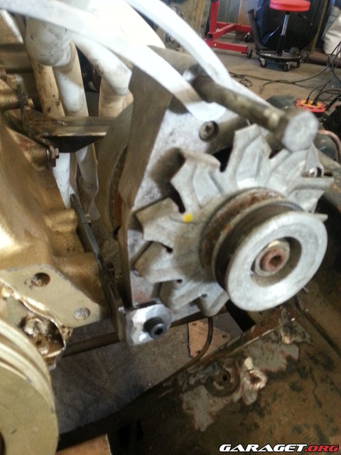

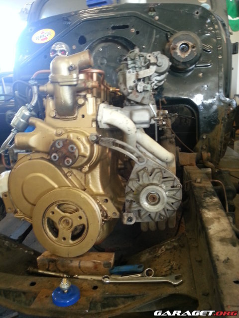

Generatorn har fått lite nya fästen. Är dock inte riktigt nöjd med spännaren.. Blir nog en resa till med detta innan det är klart.

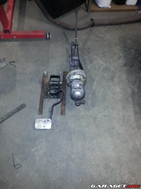

Gammalt vs nytt. Ska i med golvpedal istället för hängande med servot på torpeden. Kommer mer bilder på detta. Håller på med inpassning av nya pedalstället ihop med ramkrysset.

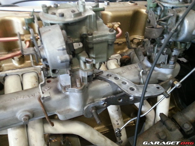

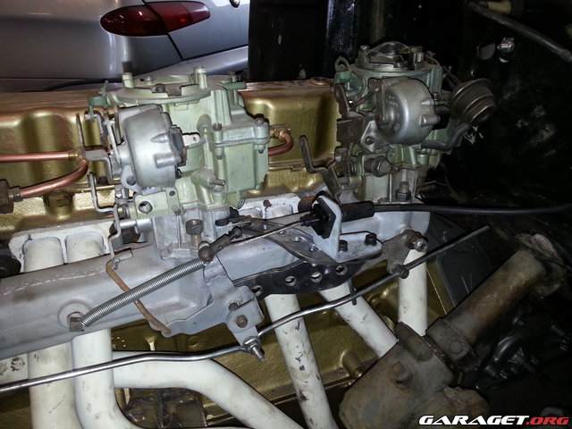

Gasvajer på plats med hålborrat fäste smile
Är lite fundersam på hur vajerlåsningen ska lösas på bästa sätt.. Om någon har något bra tips så får ni gärna hojta till!
