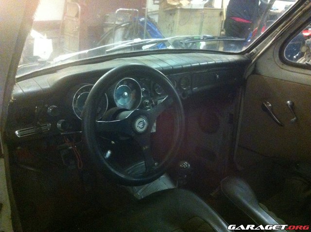

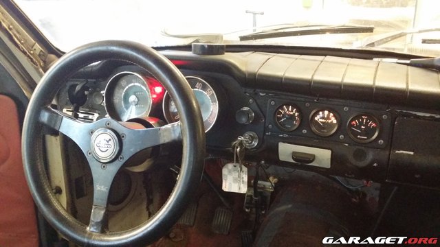

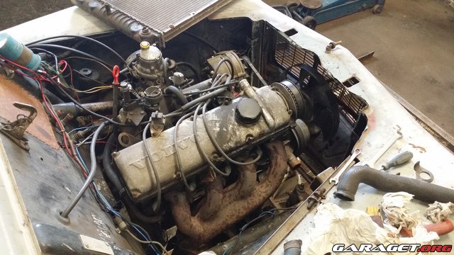

inredningen å i motorrummet för tillfället

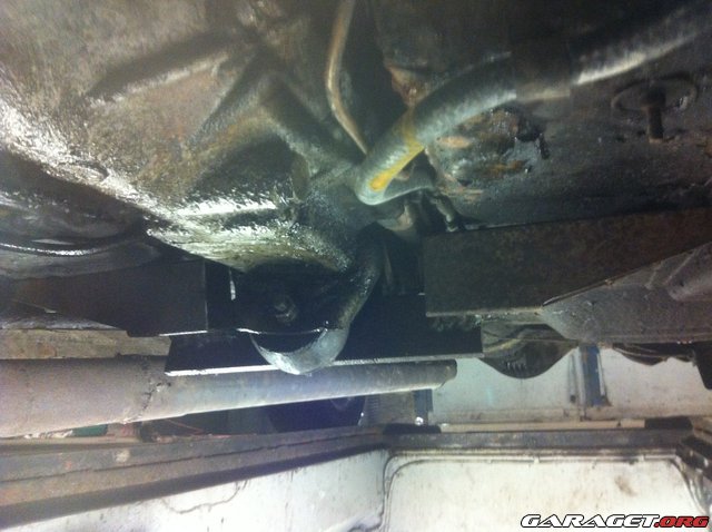

mini update 27/8

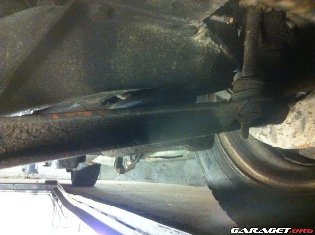

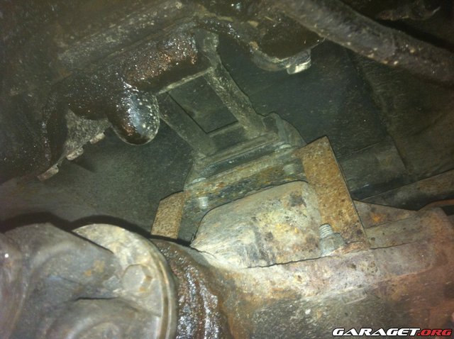

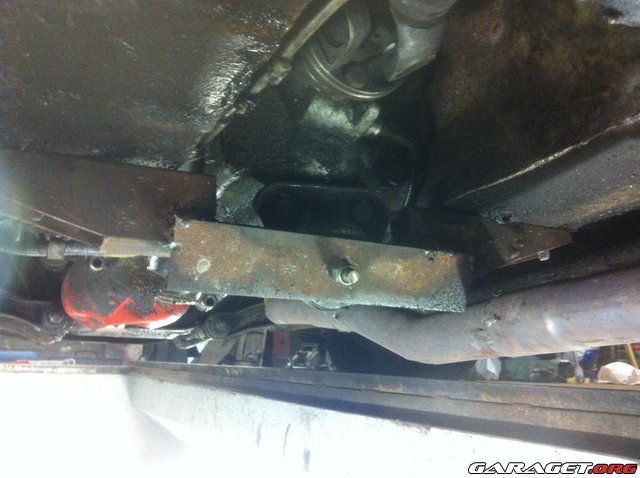

va å bes. kutryggen idag å kom undan med 2st skit 2or varav en är redan fixad. lite bilder på växellådsbalk bygget å bakaxel fäster för er som vill bygga liknande smile tack vare ena 2an fick jag ner den 1cm till pluss att jag fick fjädringsväg på 3cm. lågt ska dä va smile
https://www1.garaget.org/gallery/images/106/105665/105665-62f1ef59d444c6ca112c57974cf16a9e.jpg
https://www1.garaget.org/gallery/images/106/105665/105665-852193178aa2dcd9f6b87863f030ca6c.jpg
https://www1.garaget.org/gallery/images/106/105665/105665-0de185c9d9b949bfc9330548c13ee1ef.jpg
växellådsbalken
https://www1.garaget.org/gallery/images/106/105665/105665-d7de2b767d8774668c2659c82578d617.jpg
https://www1.garaget.org/gallery/images/106/105665/105665-b0dcff86db870e05899711c08dec93c2.jpg
bakaxel fästet i klompen
https://www1.garaget.org/gallery/images/106/105665/105665-8a52ce4bec01b7580d38e63db90b52a6.jpg
tog bort genomslags gummina som den låg på som den tydligen inte fick så gjorde som han sa å tog bort dom å fick fjädringsväg på 3cm å fick även ner den 1cm extra smile

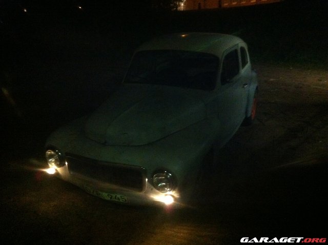

en kvälls bild får avsluta dagen så gonatt å kommentera nu gött motorburet fölk där ute smile
https://www1.garaget.org/gallery/images/106/105665/105665-36206e28818f42a0ede7b33bc422ade6.jpg
uppdatering kommer framöver lite då å då när ja fått på fälgar å samlat på mej lite grejer å börjar riva ner den å göras iordning

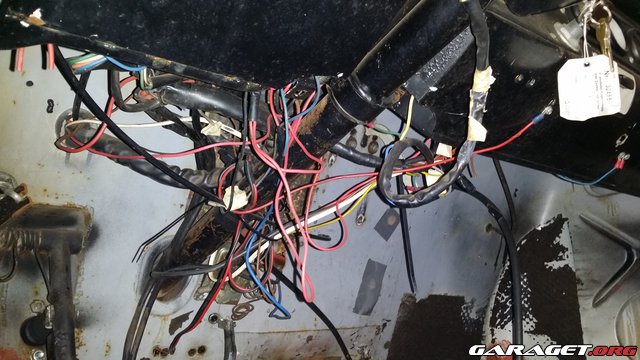

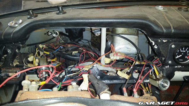

hallå. idag har jag gått över elen efter lite problem med det så har bytt säkringsdosan å rensat undan massa löshängande kablar under instrumentpanelen. har även gjort ren kylaren å plockat bort termostaten å hämtat specers från pv till 140/240 å fått på däck på slotmagsena men bara fått på bakfälgarna på bil än.
https://www1.garaget.org/gallery/images/106/105665/105665-c0c970b7c68861148d9b8b34b95338f3.jpg
https://www1.garaget.org/gallery/images/106/105665/105665-a8ea79d233db6b6586fb2d6c7529961e.jpg
https://www1.garaget.org/gallery/images/106/105665/105665-6532079939c0320900f0efeee0deab4c.jpg
sticker lite utanför smile
https://www1.garaget.org/gallery/images/106/105665/105665-08a9c192a9ff81d33fc8dd7b3100eef3.jpg
https://www1.garaget.org/gallery/images/106/105665/105665-bdd6e63678aba9b814a3fc6ac3481421.jpg
https://www1.garaget.org/gallery/images/106/105665/105665-586bf1345d8e38e65e0548bc02671d46.jpg
gamla säkringsdosan
https://www1.garaget.org/gallery/images/106/105665/105665-96d6319fcceb869f23007068fcafadc0.jpg
nya säkringsdosan
https://www1.garaget.org/gallery/images/106/105665/105665-300a28373a0f0bf2412173cbc6d3f80f.jpg
dä roligaste med gammal bil å 17 ägare å noll koll
https://www1.garaget.org/gallery/images/106/105665/105665-349173d45c020efd43355bba15af73f4.jpg
https://www1.garaget.org/gallery/images/106/105665/105665-f3dcf37fac8fdff611c82507180aa88e.jpg
Men efter ett tag fick ja ordning på elen smile

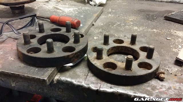

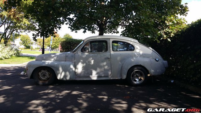

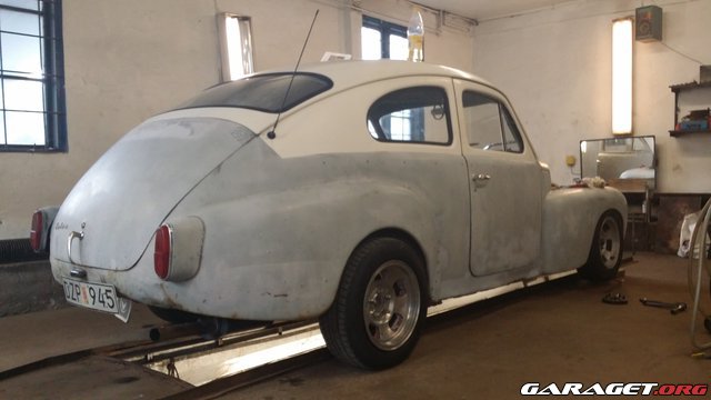

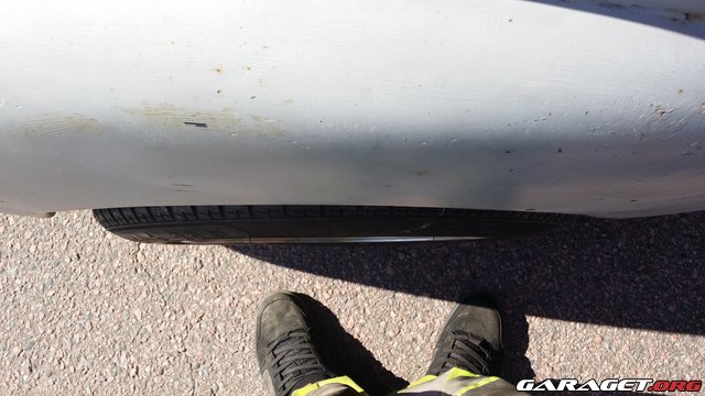

prövade framfälgarna idag. dock va det för hög och bred profil på dom när den är så låg så det tog i insidan av skärmkanten. så blir å köpa 175/50/14 istället för 195/60"14 som sitter på nu. ev. höja den ett varv till fram.
ska även åka upp å försöka få 2orna släckta imorgon så den går i 2år innan ja börjar riva ner å rusta upp inför vår å sommar 2015 smile
bild med slotmags fram å bak iallafall åt er smile

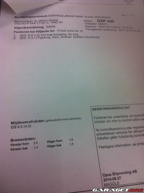

bes. kutryggen idag så nu går den i 2år smile
