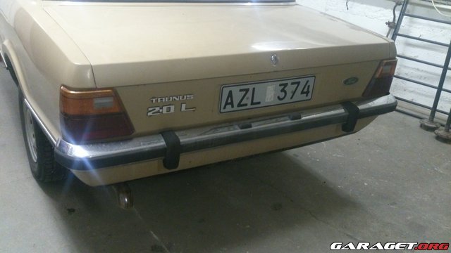

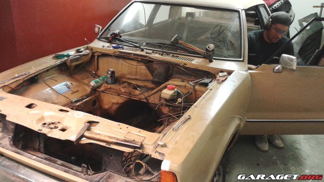

Vi är 2 snubbar som precis dragit igång ett projekt.
Bilen är en Ford Taunus Coupé 1979
Planen är att sätta i BMW M50B28 Turbo
Ford 8,8" axel upphängd i 4 link
ZF växellåda
och lätta bilen så mycket det går.

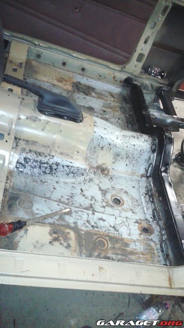

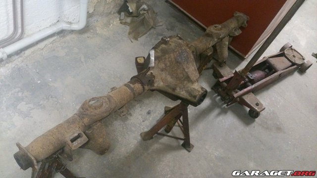

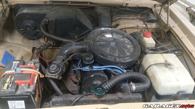

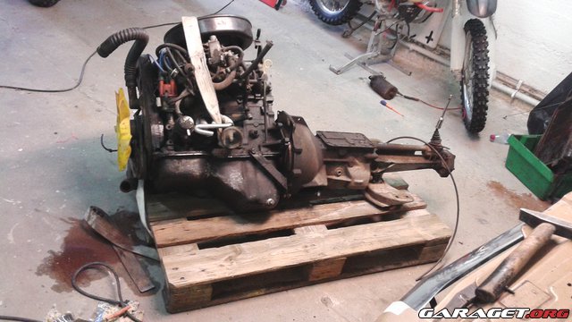

Vi har helgen börjat med att riva ur orginal motor växellåda och bakaxel.
all inredning är ute och rutor.

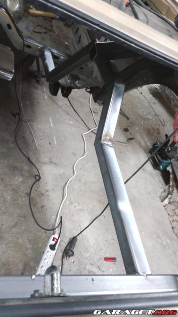

börjat måtta lite på nya bredare hjulhus. upptäkte då att vi måste bygga om rambenen i bakänden av bilen så det påbörjas imorgon.
här kommer lite bilder

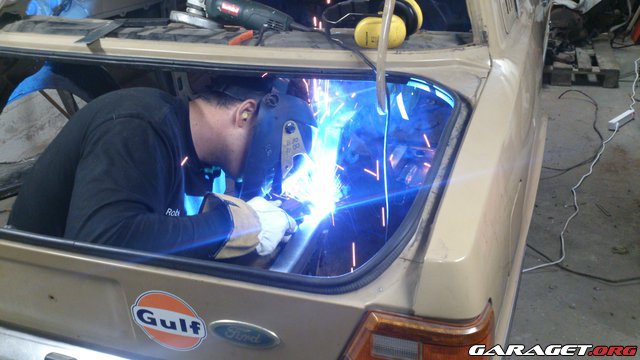

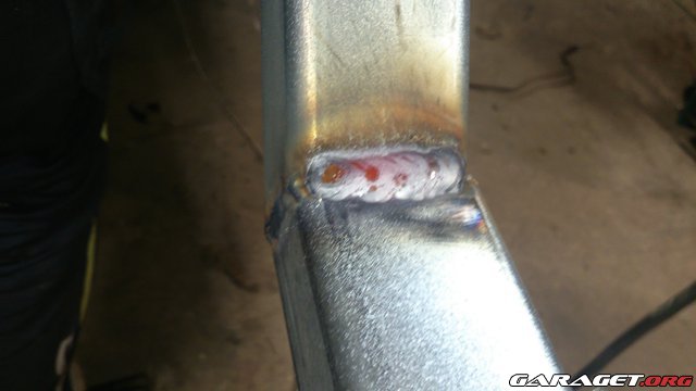

Idag har det hänt lite saker.
började med nya rambenen bak.
efter lite olika viljor och felkapningar så sitter det ena på plats iaf
så klart så tog tråden slut i svetsen så får göra klart imorgon.

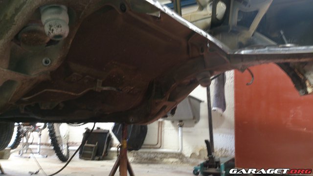

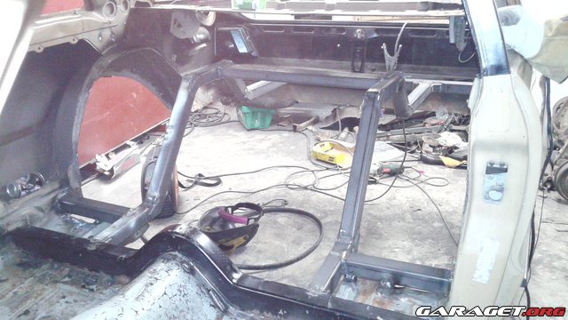

nu e ramen nästan klar lite små förstärkningar så e den klar.

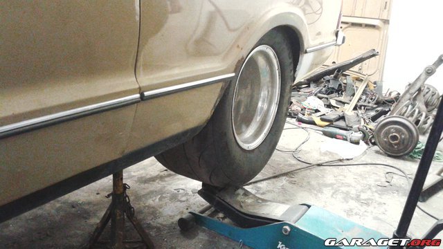

måttade lite på bakaxeln idag. såg då att den måste kortas av en hel del för att få in 10,5" slicks i hjulhuset.
Lite blandade bilder:

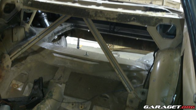

Idag blev ramen helt klar.
vi skrapade även bort isolering och asfaltsmatta inne i cupen.
nu ska det bara letas stötdämpare och 4link
ska antagligen hämta fälgar med 10,5" slicks som vi får låna för att måtta in axeln och hjulhusen.

Igår var vi och lånade fälgar och däck av RDSracing idag ska dom måttas in.
Dags att dra till garaget.
