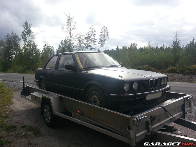

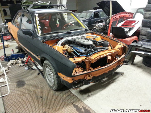

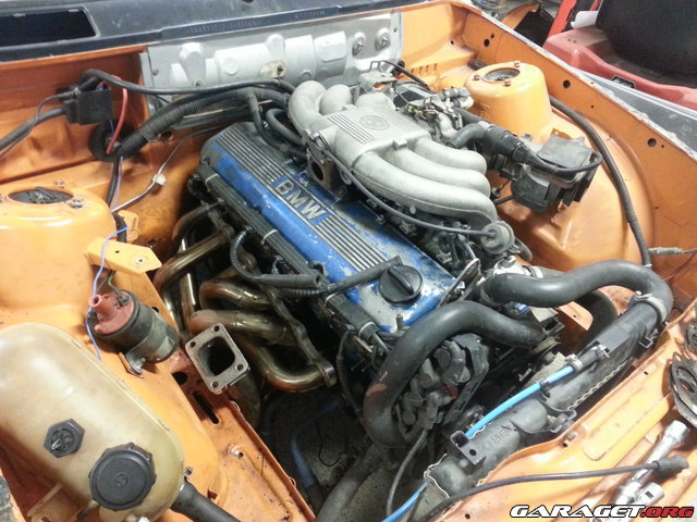

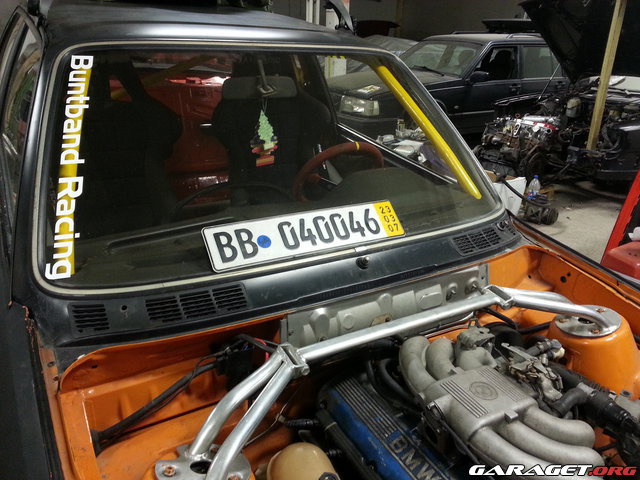

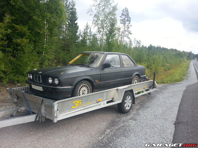

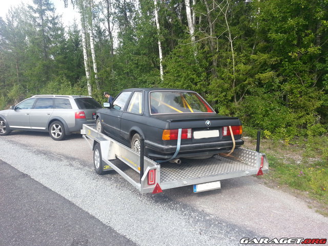

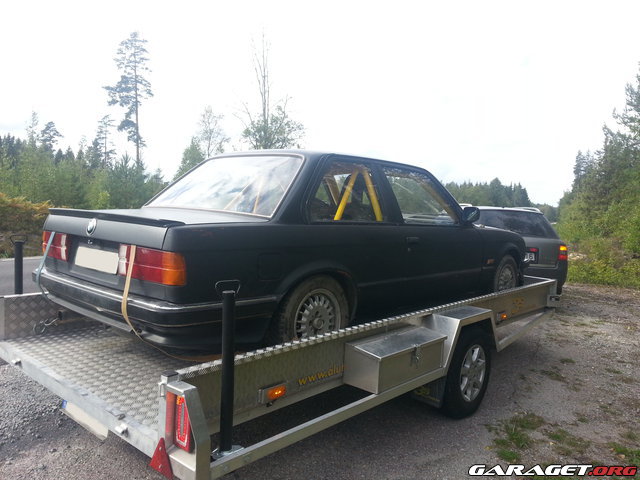

Tog lite bilder påväg hem med skapelsen smile
https://www1.garaget.org/gallery/images/98/97573/97573-a474a2683524c93fa47ddd4235e35f07.jpg
https://www1.garaget.org/gallery/images/98/97573/97573-298305375e2d35bad121f0dbc2f6d224.jpg
https://www1.garaget.org/gallery/images/98/97573/97573-ac11a49494854e490cb0ed01450e3293.jpg
https://www1.garaget.org/gallery/images/98/97573/97573-9657bb1d865119b5bef86638836bd105.jpg
Usch! Kan spy på den äckliga mattsvarta färgen... Som kanske syns på vissa ställen så va bilen orange innan förra ägaren som ROLLADE bilen mattsvart.... Förutom huv, tak och skuff som är sprut lackat sen tidigare, men resten är rollat...
Ska försöka få bort den svarta färgen och hoppas att den orangea färgen inte tar för mycket stryk. Annars får de bli en omlackering av hela bilen dessvärre, ska inte ha en mattsvart bil iaf smile
I övrigt så är den i okej skick, finns nått rost hål och en bula höger fram i frontplåten. Annars inget direkt att påpeka smile

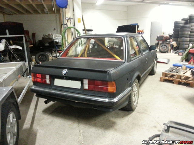

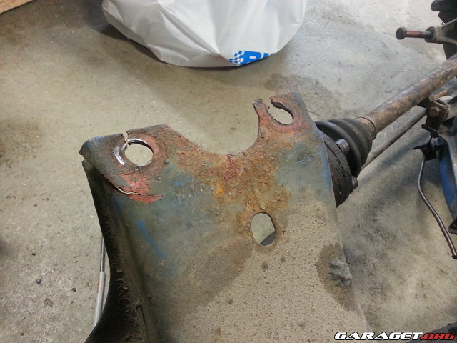

Update 4/9
https://www1.garaget.org/gallery/images/98/97573/97573-2b742395764b9d2749e8f56bbb17abde.jpg

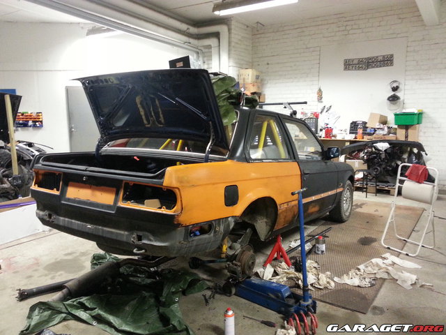

Bilen köptes med trasig drivaxel, men fick en ny med som skulle passa enligt säljaren. Bytte den och va ut och testa, släpper lätt på 2:an och verkar orka hyfsat på 3:an att sladda i rondell smile
Men de slog nått satan i bakvagnen så ville inte testa nått mer. Skulle plockade ner klumpen då jag tänkte att svetsen släppt i klumpen, men de visa sig att den andra drivaxeln inte ens va åt skruvad. Kunde skruva dom med handen... Skulle lossa klumpen och den satt bara helt fast i 2 skruv dom två längst bak va lösa dom med... När jag väl fick ner klumpen så hade hela fästet i bryggan till klumpen blivit helt sprucket. Så de va därför de slog som satan.
Så hela bakvagnen ska ner och svetsas.

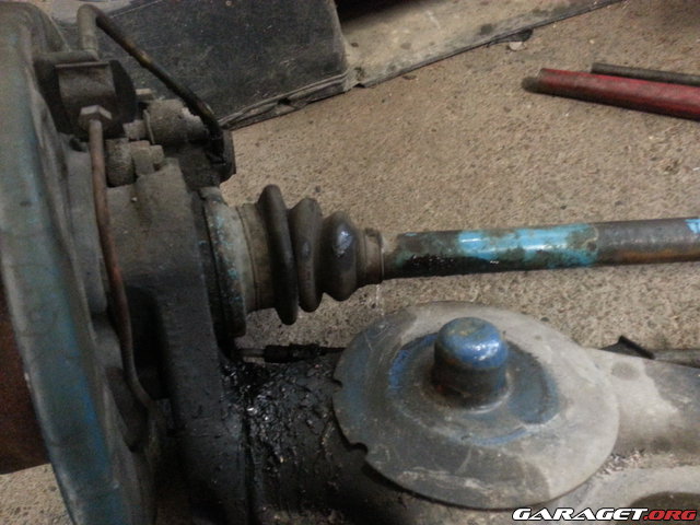

Update 17/9
https://www1.garaget.org/gallery/images/98/97573/97573-79f6bd96e08e4a14895982d730ac5c18.jpg
Kladdigt efter att förra ägaren sprängde drivaxeln.
https://www1.garaget.org/gallery/images/98/97573/97573-e29c5bce43318de55301a3726a014ffb.jpg
En av bovarna i dramat till varför de klonka så förbannat.
