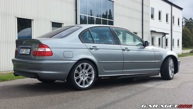

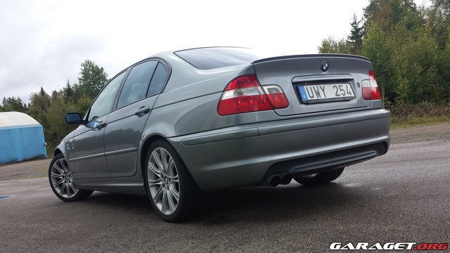

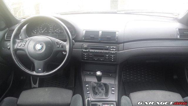

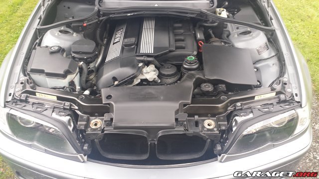

Då har jag en ny bil och därmed ett nytt projekt! big_smile
Bilen är en 320i med STCC paket.
Planen är låång om omfattande men utseendet kommer endast att få en lätt förändring precis som min 328 fick.. wink
Här är bilen:
https://www1.garaget.org/gallery/images/139/138941/138941-41b6027f9fa8f8b2f6fa47ce1dd0a866.jpg
https://www1.garaget.org/gallery/images/139/138941/138941-94fad95e30267d69c38bf22f48cd9667.jpg
https://www1.garaget.org/gallery/images/139/138941/138941-1e7202854d3c4375deb2a70a30bc7247.jpg
https://www1.garaget.org/gallery/images/139/138941/138941-951af3f7c4cd05cc2d533e1247b7da93.jpg
Fotsättning följer i helgen.. tongue

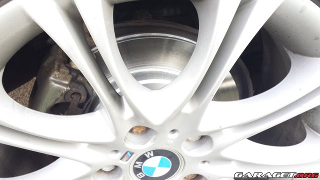

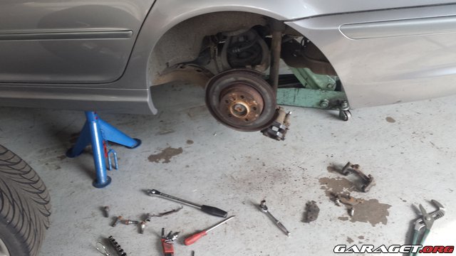

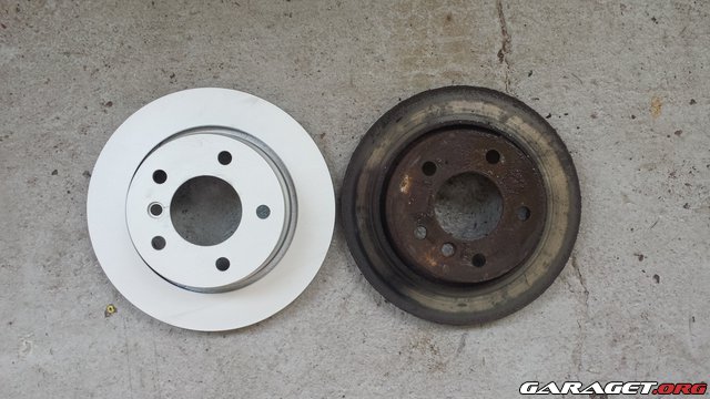

Då var det igång på riktigt...
Nya skivor och klossar bak var först ut.
I samband med detta så gjorde jag en grundligare undersökning av bilen.
På hjulupphängningen bak/diffen/etc så var typ 40% av ytorna lätt ytrost på. Dock så var det väldigt skitigt, så tvättslarv bak i samband med lite körning av förra ägaren har nog orsakat detta. hmm En rejäl tvätt bak ligger nog nära...
Fram där emot så är bilen som ny, helt fantastiskt bra skick! big_smile
Målning av bromsoken hann jag inte med så det blir lite senare..
Något som var irriterande var att slitagevarnings lampan fortfarande lyser! mad
Någon som har nån ide på lösning??

Har du bytt slitagevarnarsladden nyligen? smile
Ride with style,
Low and slow.
JDMister.2
295 Inlägg
14 september 2014
Citerar migsjälv och lägger till lite text smile
När du bytt bromsklossar/slitagevarnar-sladd, så måste systemet återställa sig!
Detta gör du genom att vrida nyckeln till andra positionen (så långt det går utan att starta bilen!)
Efter det väntar du bara smile efter +- 1 minut så gör bilen en reset/check och då bör den sluta lysa smile
Ride with style,
Low and slow.
249 Inlägg
14 september 2014
Z-etter skrev:
Ok, jo tidigare ägaren bytte sladden både fram och bak, men jag ska testa det! tack för tipset! smile
JDMister.2
295 Inlägg
14 september 2014
ALmo skrev:
Z-etter skrev:
Japp, återkom senare om det fungerade smile
