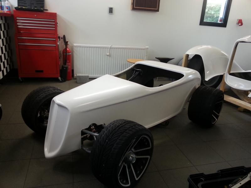

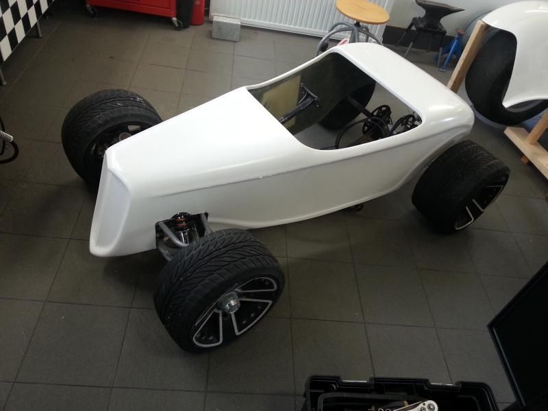

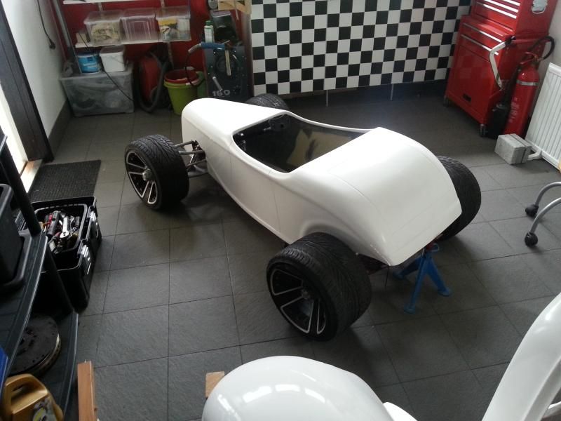

Dags för en liten update igen då... med betoning på liten.
Jag har kapat ur karossen för frigång mot framvagnen. Åtminstone lite grovt. Det ska finslipas lite och bitarna som kapades ur ska moddas lite och sättas tillbaka ovanför under bärarmarna så kommer inte hålet i karossen se lika stort ut. Men höjden är i alla fall rätt nu. Och jag har monterat på spacers bak så nu går karossen ner mellan bakdäcken och bakdäcken står nu på backen. Jag gillar stuket tongue
http://i50.photobucket.com/albums/f305/Quinnan/Projekt%20Tot%20Rod/2014-09-13122242_zpsa044e49f.jpg
http://i50.photobucket.com/albums/f305/Quinnan/Projekt%20Tot%20Rod/2014-09-13122144_zps01122d4f.jpg
http://i50.photobucket.com/albums/f305/Quinnan/Projekt%20Tot%20Rod/2014-09-13122119_zpsf8bffa62.jpg
Återkommer när jag har hunnit fixa lite mer tongue
