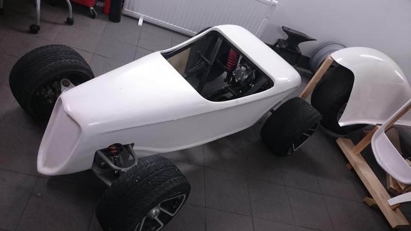

Jag har hållit på med dotterns rod i helgen. En hel del faktiskt smile Så här mycket faktiskt tongue
http://i50.photobucket.com/albums/f305/Quinnan/2014-10-05194805_zps1d560ad3.jpg
Och då tänker ni: Han har ju fan inte gjort ett skit. Lat som fan är han. Haft hela helgen på sig och inte fått nåt gjort. Fast så är inte riktigt fallet. För lyfter man av karossen så ser det numera ut såhär.
http://i50.photobucket.com/albums/f305/Quinnan/2014-10-05194851_zps6ace2c61.jpg
http://i50.photobucket.com/albums/f305/Quinnan/2014-10-05195114_zps4f931b7f.jpg
http://i50.photobucket.com/albums/f305/Quinnan/2014-10-05195031_zps8910bc45.jpg
Jag har än så länge bara punktat ihop allting, men det håller i alla fall för min egen vikt. Motorn sitter också på plats och kedjan linar upp. Jag behöver fixa en löprulle för kedjan för att få klart den delen bara. Jag tror det kan bli rätt bra. Karossen sitter som en smäck med. Riktigt fin passform. I nuläget är den dock typ stum bak och ganska mjuk i fjädringen fram. Får se hur jag löser det på sikt. Men för stunden så duger det.
Till nästan helg blir det att ta med allt till jobbet, hetvattentvätta allt, helsvetsa allt, slipa alla fogar och sen lacka ramen. Efter det blir det att provstarta motorn och provköra lite tongue

Inte för att vara en sådan där negative putte men du tror inte det blir lite tung styrt med breda däck i fram?
Sen funderar jag på en sak till,
går det att få styr stången lite mer till vänster så dottern kan ta med en medpassagerare?

Har nån plan på att smalna av fälgarna och skaffa smalare däck fram. Men som den står nu är det inga problem att ratta den med en hand trots att det inte finns någon ratt. Och visst skulle det gå att vinkla den men bilen är så pass smal så det skulle inte se bra ut och skulle bli konstigt när hon blir större.

Riktigt coolt bygge! Tänk med lite mer motor så hade den varit riktigt rolig för fullvuxna också!big_smile
Allt ser bra ut förutom en sak jag kände var viktig att nämna. Vart ramen ansluter mot framvagnen, försök få till nåt stag som går ut till fästen för bärarmar.
Det borde bli ganska mycket styare i chassiet då.roll Eller är tanken att det ska bli någon slags "krockzon"?
Såg nu att nedre delen av ramen ansluter mot framvagn på "bredare" ställe, tittade på den övre först
Styv i chassiet? Krockzon? Det är en lådbil! tongue
I nederkant ansluter den bredare och jag har tänkt på att göra infästningen i överkant bredare med, men efter att ha känt på grejerna och kostaterat att det fortfarande bara är en lådbil så har jag skitit i det.
