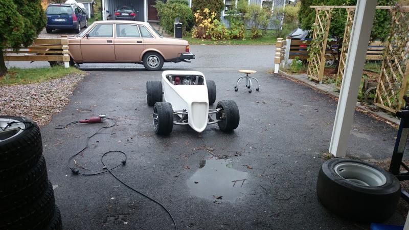

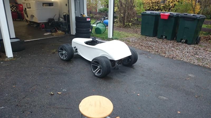

Tänkte jag skulle bjuda på en liten update såhär efter helgen. Jag har fått en del gjort även om det mesta ser ungefär likadant ut. Jag har till att börja med haft ut bilen ur garaget för att få lite perspektiv. Det blir helt klart rått alltså tongue
http://i50.photobucket.com/albums/f305/Quinnan/2014-10-19155352_zps83551bf8.jpg
http://i50.photobucket.com/albums/f305/Quinnan/2014-10-19155430_zpsb842cd02.jpg

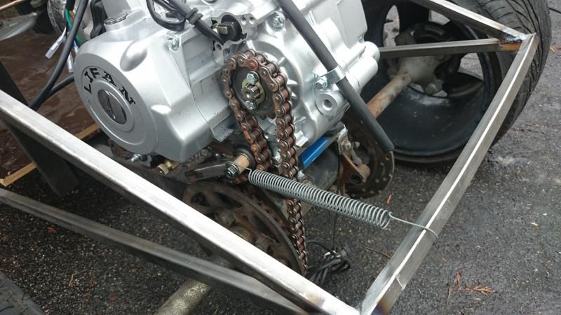

Sen har hela ramen helsvetsats och svetsfogarna slipats och gjorts klara för färg. Bakre delen av ramen där avgassystemet osv ska hänga är klar. Bränsletanken sitter där den ska sitta och får plats, om än bara precis. Kedjan är rengjord, kortad och monterad med min spännare. Ser ut att kunna fungera, men kommer behöva lite justeringar. Jag har även snickrat till ett "golv" och måttat lite på stolen. Kommer bygga dom grejerna under veckan.
http://i50.photobucket.com/albums/f305/Quinnan/2014-10-19154747_zpsd08d54f4.jpg
http://i50.photobucket.com/albums/f305/Quinnan/2014-10-19155208_zpsfed3e7df.jpg
Återkommer med fler bilder under veckan.

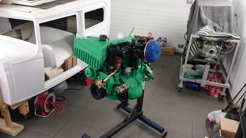

Jag har som jag tror att jag har nämnt tidigare, ganska många sidoprojekt för stunden. Det här Tot Rod-bygget är egentligen ett av dom, då min stora Tudor är det som jag egentligen vill hålla på med. Ett annat sidoprojekt jag har är att jag håller på att bygga ihop två stycken Penta-motorer åt en bekant. Efter att ha skrotat undan hans två gamla så renoverar jag två st nya för pengarna som jag fick ihop när jag sålde dom gamla motorerna i delar. Sjukt mycket mer jobb än vad jag från början trodde, men jag börjar äntligen se ljuset i tunneln. Såhär ser den ena ut för stunden.
http://i50.photobucket.com/albums/f305/Quinnan/DSC_0074_zps786643af.jpg
Sjukt drygt när man ska göra två av allt också!

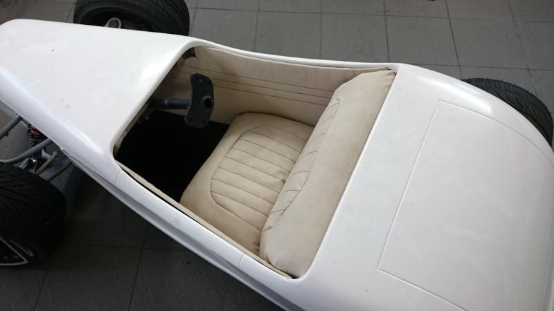

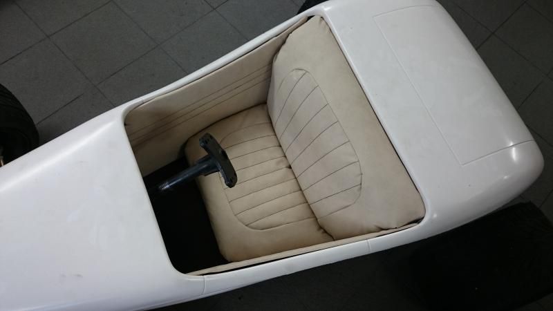

Sen va morsan nere och hälsade på i veckan också. Ytterligare en sak som tar tid tongue Men som tur är så är hon rätt vass med symaskinen. Såhär ser lillrodden ut idag.
http://i50.photobucket.com/albums/f305/Quinnan/Projekt%20Tot%20Rod/DSC_0072_zpsb207b6a2.jpg
http://i50.photobucket.com/albums/f305/Quinnan/Projekt%20Tot%20Rod/DSC_0073_zps74639df0.jpg
Nu ska jag bara få armen ur och starta upp åbäket. Ska försöka få ordning på gaspedal och bromspedal nu under veckan tänkte jag, sen blir det avgassystem efter det.

den inredningen såg riktigt mysig ut, hade gärna parkerat mej själv där ! smile

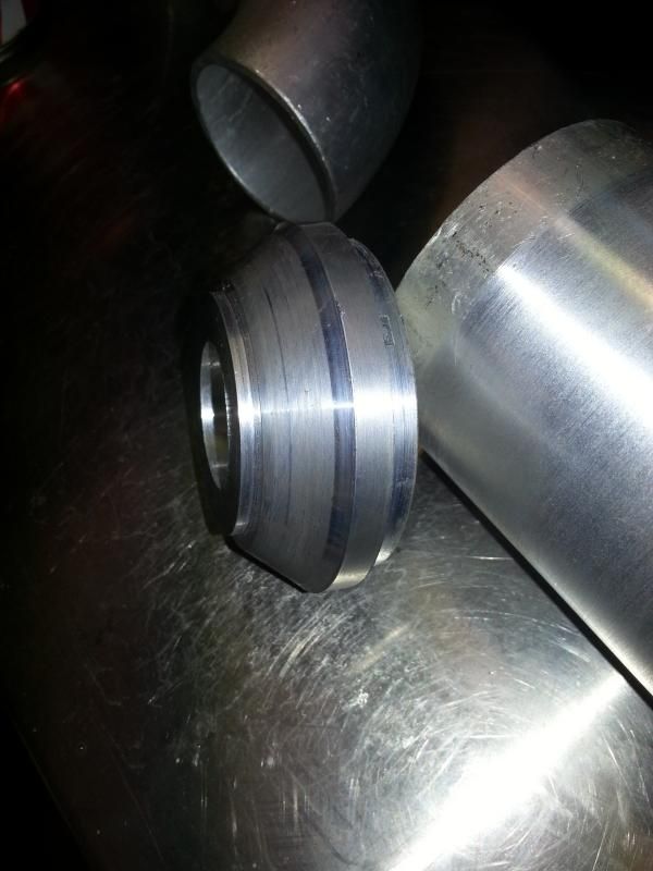

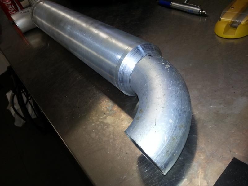

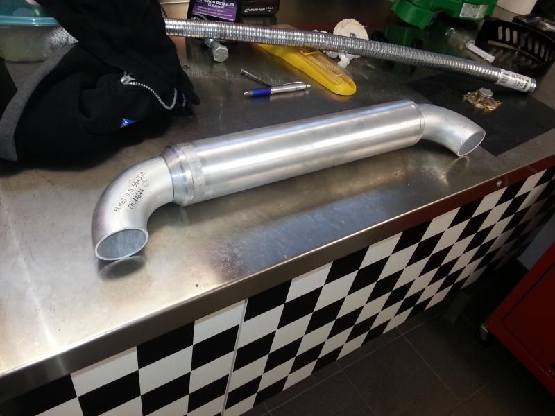

Jag tänkte att det var dags för en liten mini-update igen. Jag har hållit på för fullt med båtmotorerna som jag måste bli klar med. Och nu i helgen gjorde jag en heldag på bruksbilen, rostlagning och sånt skit. Men jag har hunnit med en sak i alla fall. Jag har börjat med ljuddämparen till lillbilen.
Jag har svarvat gavlarna grovt, mest så jag ska få en uppfattning om hur jag vill ha det. Jag tycker det blir ganska bra. Jag ska jobba lite på finish förstås. Ska få hjälp av en på jobbet nu i veckan som är vass på att svetsa alu så jag får ihop det. Sen lär det bli rätt många timmar med våtslip och autosol tongue

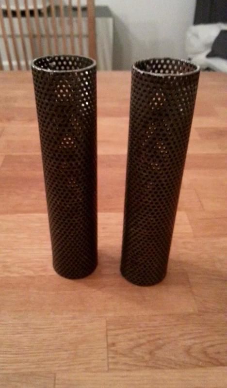

Visst har jag byggt gulliga ljuddämparinsatser? tongue Har några minuters svarvning kvar på gavlarna, sen blir det att montera ihop smile
http://i50.photobucket.com/albums/f305/Quinnan/Projekt%20Tot%20Rod/Ljuddaumlmparinsats_zps46e26183.jpeg
Inte helt lätt att få till helt runda rör med 40mm diameter av en 2mm tjock perforerad plåt... men de gick tongue
