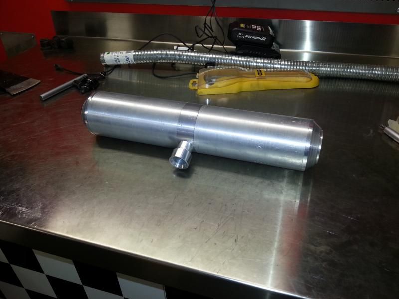

Söndagkväll och imorgon börjar verkligheten igen. Har varit en helg med familjen i fokus. Blev dock tvungen att rycka in och jobba lite under lördagskvällen. Underbart... lite extra pröjs i kuvertet och framförallt tillgång till hela verkstan i lugn och ro. Så självklart passade på att snurra lite på ljuddämparen till rodden.
Här syns mittendelen där inloppet sitter och det svarvade spåret där insatsen kommer sitta och styras. Likadant spår finns i ändstyckena på vardera sida. Tanken är alltså att insatsen kommer hållas på plats av gavel och centrumdel och vara helt demonterbar.
http://i50.photobucket.com/albums/f305/Quinnan/Projekt%20Tot%20Rod/2014-11-16162703_zps21d1fa78.jpg
Och ungefär såhär kommer den ser ut när det är klart. Utblåsböjarna ska ju förstås dit och jag funderar även på om jag ska lacka rördelarna svarta och sen högglanspolera mittendelen och gavlarna/böjarna.
http://i50.photobucket.com/albums/f305/Quinnan/Projekt%20Tot%20Rod/2014-11-16162635_zpsef2d68db.jpg
Behöver fixa lite fästöron och liknande för att kunna skruva ihop den bara. Återkommer med mera när den blir färdigt.

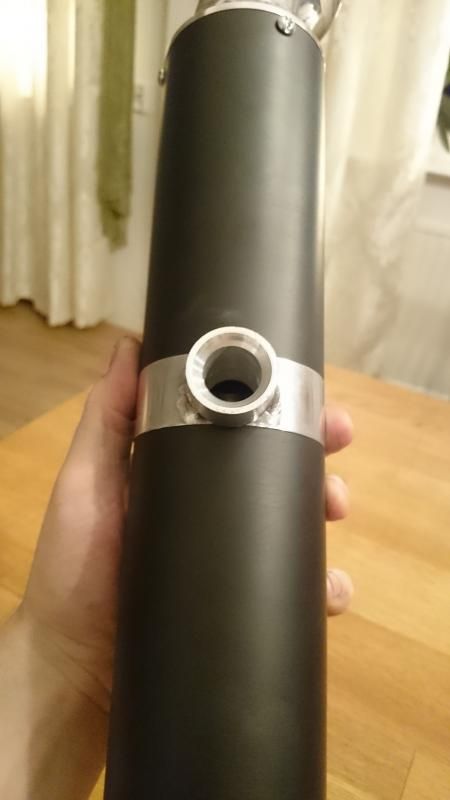

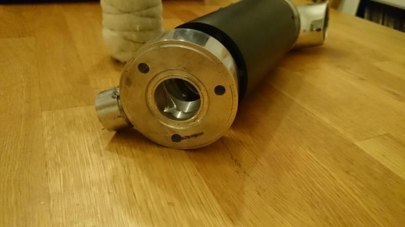

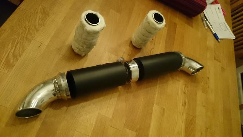

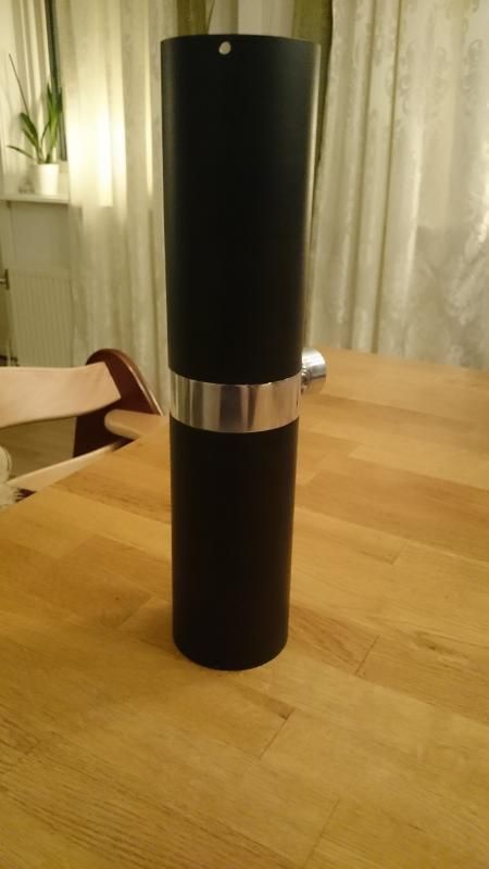

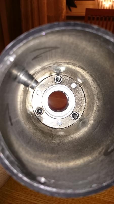

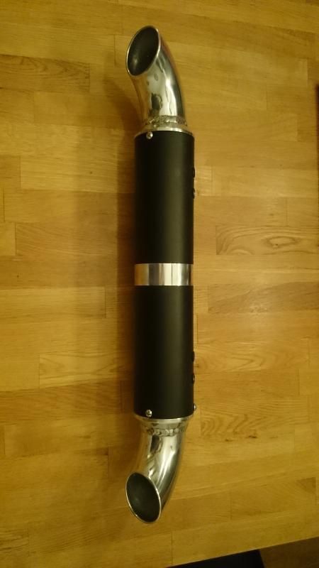

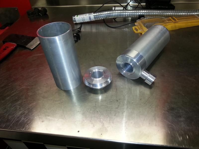

Men nu har jag faktiskt äntligen fått lite gjort. Både jag, frun och lilla dottern har varit rejält krassliga. Jag började med att dra av muskelfästen till i princip all bröstmuskulatur på armbrytningsturneringen på firmans julfest så jag har varit rätt immobiliserad tongue Sen rejäla förkylningar på det. Kan säga att det inte är behagligt att ha intensiv rethosta med spräckt bröstkorg tongue Grymt oskönt!
Men hur som. Jag har jobbat vidare på ljuddämparen till lillbilen, som nu faktiskt blev klar. Och jag är ordentligt nöjd. Ruskigt meckig att montera ihop då jag velat dölja förbanden så gott det gick, men det gick.
Såhär ser bitarna ut separerade.
http://i50.photobucket.com/albums/f305/Quinnan/Projekt%20Tot%20Rod/2014-12-04194733_zpsf7e68ff5.jpg
http://i50.photobucket.com/albums/f305/Quinnan/Projekt%20Tot%20Rod/2014-12-04194815_zps0a752ca8.jpg
Såhär ser mittsektionen ut. Sitter ihop i 3st M6or invändigt. Sjukt meckigt att komma åt att få gäng på muttrarna tongue
http://i50.photobucket.com/albums/f305/Quinnan/Projekt%20Tot%20Rod/2014-12-04201110_zps4ecf11b5.jpg
http://i50.photobucket.com/albums/f305/Quinnan/Projekt%20Tot%20Rod/2014-12-04201131_zps1a052c03.jpg
Och såhär ser det ut när allt är ihopskruvat
http://i50.photobucket.com/albums/f305/Quinnan/Projekt%20Tot%20Rod/2014-12-04202646_zpsde947a6a.jpg
http://i50.photobucket.com/albums/f305/Quinnan/Projekt%20Tot%20Rod/2014-12-04202712_zps650e084d.jpg
Jag är riktigt nöjd. Frugan frågade vart jag hade köpt den när jag kom in från garaget tongue Ska bli riktigt kul att höra hur maskinen låter med dämparen monterad. Och det blir nästa steg. Jag ska modifiera insuget klart nu, så blir det uppstart sen. Återkommer med film då!

Saaaaatan vad läckert!!! big_smilebig_smilebig_smile
Har följt din tråd men har inte lagt en prem men idag smäller det! drar en prem på en gång. Riktigt snyggt bygge! cool
