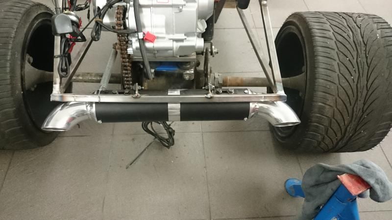

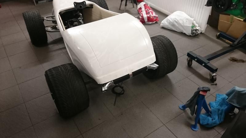

Jag hann ut en liten sväng i garaget idag... Jag lyckades få dit några fästen för ljuddämparen och fick den monterad.
http://i50.photobucket.com/albums/f305/Quinnan/Projekt%20Tot%20Rod/2014-12-07151214_zpsea206c00.jpg
http://i50.photobucket.com/albums/f305/Quinnan/Projekt%20Tot%20Rod/2014-12-07151318_zps05f316cf.jpg
Rätt skönt att det kapitlet är avslutat. Skitkul att bygga ljuddämpare, men en sån liten detalj får inte ta så lång tid. Men det blev bra i alla fall. Precis som jag hade föreställt mig. Och den fungerar. Jag skrek i inloppet, och det lät betydligt tystare än när jag skrek utan den tongue

Snyggt jobbat!
Det enda jag ev har att invända mot, är att en så snygg ljuddämpare skulle få synas mer....
Men du kanske har mer grejer som ska monteras dör bak?

Mangaloranga skrev:
Snyggt jobbat!
Har provat att hänga upp den på många olika sätt i många olika vinklar. Tog tillochmed dottern och frugan till smakråd när jag bestämde mig. Och på det sättet den sitter nu är det sättet som jag anser fungerar bäst. Jag provade att sätta den helt utanför bilen, längre ner, längre upp osv, men detta blev bäst. Och den syns ändå ganska bra. 75% av diametern syns bakifrån, och eftersom utloppen är så galet överdimensionerade så får den sin uppmärksamhet ändå tongue
