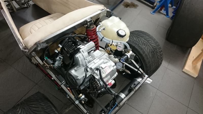

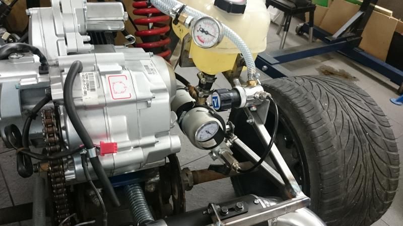

Ni kan blåsa av skallgången, jag är inte försvunnen. Jag har bara varit upptagen med jobb, fru, barn, jul, julklappar, mer jobb osv. Men jag har faktiskt haft fullt upp i garaget också. Lediga stunder, kvällar och nätter. Små stunder... inga heroiska långpass. Men jag har faktiskt till och med startat upp lillrodden!
Såhär ser mitt färdiga bränslesystem ut. Man ser både trycktank, regulator och manometer. Fungerar bra vad det verkar.
http://i50.photobucket.com/albums/f305/Quinnan/Projekt%20Tot%20Rod/2015-01-02203207_zps2893c345.jpg
http://i50.photobucket.com/albums/f305/Quinnan/Projekt%20Tot%20Rod/2015-01-02203219_zps2a46648a.jpg

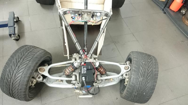

Jag tror att när ram och allt är lackat så kan det bli en ganska snygg installation. Slänger in en bild på batterihylla och lite el också. Allt är draget och verkar fungera. Inte för att detta är något komplext elsystem, men... ändå tongue

Jag behöver fixa en chokevajer, men motorn startar och går fint. Och låter faktiskt riktigt gott. Dovt hårt mullrande. Svårt att få till på film, men låter nånstans mitt i mellan supermotard  och Subaru Impreza tongue
