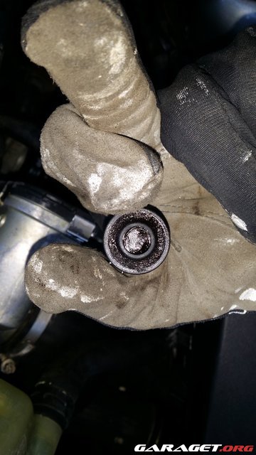

https://www1.garaget.org/gallery/images/208/207768/207768-4da055a6173078a3a34e64ef4ab687f5.jpg
Helt trasig
Den trasiga slangen
Fiskat upp lite smul och stumpar där slangen suttit.
Inte hundra på att allt är ur men liten följdfråga om resterna kan sätta sig i oljefiltret och göra så det bildas ett slags vakuum?
Ska byta filter och olja men funderade mest om det kunde vara ek orsak?

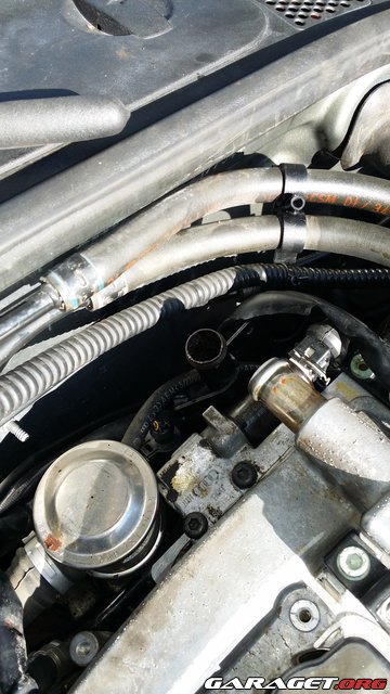

14 september 2014
Hela ventilation med slangar och rör var fullt med koks.
Försöker nu ta bort en rörsnutt som sitter så förbannat.  Den leder ner till denna:
http://www.skruvat.se/Slang-vevhusventi … 19780.aspx
Frågan är om denna jävel ska sitta så förbannat hårt.
Böjer sönder verktyg och arm.
Vet att den sitter i ett fäste med en mutter som jag har tagit bort.
Har jag missat något?

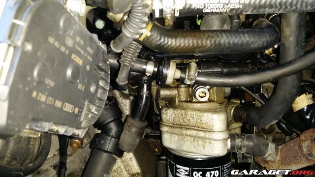

14 september 2014
https://www1.garaget.org/gallery/images/208/207768/207768-f378b2929292d9f7e1a513a69c880bc8.jpg
V1
Japp. Har ett fantastiskt vakuum.
Menar du denna ventil då?
177 Inlägg
14 september 2014
Nej ser inte ut att vara den. Brukar vara grön och sitter mellan vevhusslangen ifrån blocket upp till ventilkåpan. Har för mig att det är en Y-kors slang den sitter till.

https://www1.garaget.org/gallery/images/208/207768/207768-f9fdd37320980e89ca9371775478889d.jpg
Ventil
Japp. Hittade den precis. Var helt ute först. "Brickan" som sitter ovanför fjädern är lite kass tongue
Någon koll på vad fanstyget heter. Art. nr?
