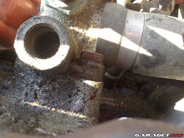

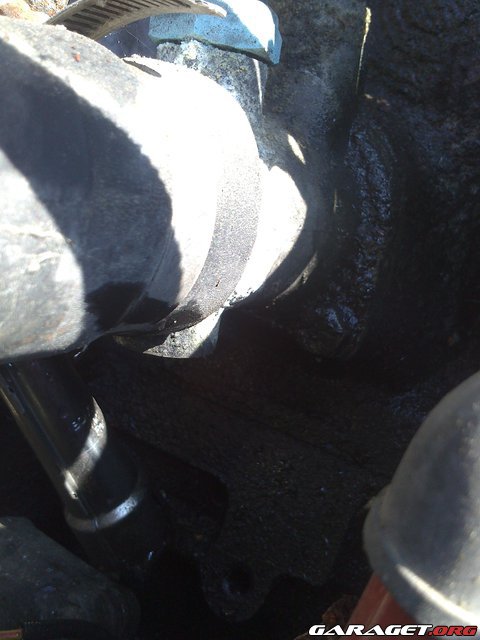

Skulle kolla om motorn gick runt då jag är rädd att den har frusit sönder. Inte en droppe vatten.
Så jag fyllde på med vatten och tog bort tändkablarna.
Och testade att vrida om nyckeln. Motorn satt inte fast som tur var smile men jag hörde att det läckte vatten någonstans. neutral
Och vid den övre kylarslangen som ni ser på bild så läckte det under i självaste aluminiumhuset. Då är frågan vad har suttit där från början? hmm
Jag har ingen aning och kommer plugga den så länge. Det är likadant på ovansidan av aluminiumhuset. Ser ut att fattas något där med.

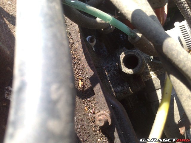

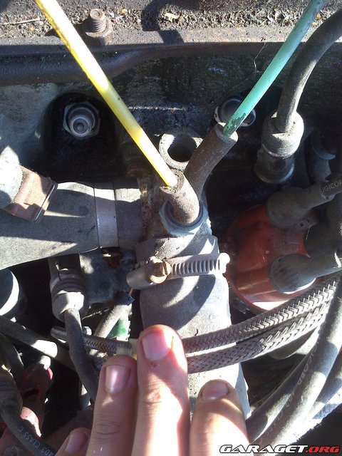

https://www1.garaget.org/gallery/images/186/185093/185093-8952c39476e9adad856dac7ef77b46a6.jpg
https://www1.garaget.org/gallery/images/186/185093/185093-6594b743849a08385bc3d36946a64d65.jpg
Här ser ni ovansidan också. Något är det som fattas. Så det får jag kolla upp. Men tills dess blir det att plugga tongue

Ganska säker på att det ska sitta någon givare på den där  anslutningen. Verkar ju hänga någon brun kontakt lös där bredvid?

Jag var inne på samma bana också. Men det är 2 hål och en lös kabel. Så man får klura lite tongue

Det är vattentempgivaren som skall sitta där ;-) kul med mer golfar. Ibland kan jag sakna den där orginalkänslan ;-) prem

Tack då slapp jag leta efter det tongue Ja de tidiga Golfarna har alltid lockat mig. Och när denna dök upp så tänkte jag att den ska räddas. Och som det redan finns så många snyggt moddade Golfar var det dags för en original med några små ändringar tongue
