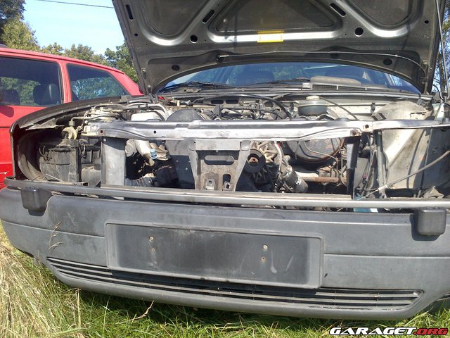

Tyvärr är det bara oväder och delarna blir hela tiden försenade. Men lite småplock blir det
Fläkten till kylaren tyckte jag var ovanligt liten med tanke på hålet. Efter närmare titt så visade sig att fläkten inte var original. Den kom från en Ford Fiesta lol
Så jag började titta på den som satt i Audin. Och helt otroligt. Det var princip bolt on. Behövde bara böja ut kanten lite. Det får duga till uppstart smile

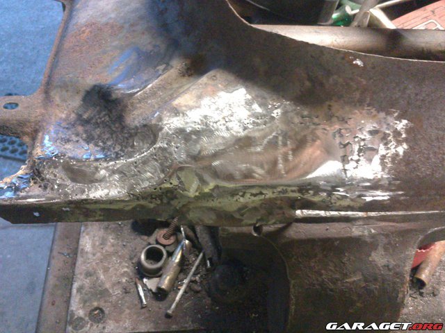

Lägger upp lite tråkiga bilder på det man gör just nu.
En beg men rostfri fläktkåpa är på väg. smile Den ska blästras och lackas. Men behövde en till uppstarten så gjorde en provisorisk oseriös lagning på den gamla så länge. Den får duga till uppstarten. tongue
https://www1.garaget.org/gallery/images/186/185093/185093-1ce48fbc0ea803dbdef9f2dd3a263c34.jpg
Så litet var hålet från början men som alltid så blir det mer roll
https://www1.garaget.org/gallery/images/186/185093/185093-87dc36e4d3d20107cff1064f4aa20874.jpg
Hälften gjort
https://www1.garaget.org/gallery/images/186/185093/185093-71fbfd4f9f0add88826a7a5bd02b10c9.jpg
Då var den hörnbiten klar. Om ni undrar varför det är så mycket porer så har jag bara tillgång till en svets från clas ohlson som är ca 15 år gammal med glapp i lol Har tillgång till en riktig fin 3-fas svets  Men behöver dra en ny 3-fas kabel först.
https://www1.garaget.org/gallery/images/186/185093/185093-611384a53af88709965ac6429c6cb2d7.jpg

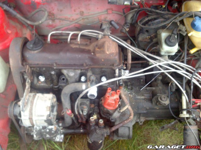

Dags för en uppdatering.
Skruvade väck insuget på golfen idag. Och där finns mycket jobb. Får damma  av filen och porta både insuget och toppen. Insuget är ju ren katastrof rena stoppklossen. Även toppen då jag inte gilla knölen i taket. Annars blir det bara matchportning.
Motorerna ska lyftas ut så småningom då det är bara lite småkrafs kvar att plocka bort.
Ursäkta de urusla mobilbilderna.
https://www1.garaget.org/gallery/images/186/185093/185093-be96c1b60205fd0ef98d0b82f877737f.jpg
https://www1.garaget.org/gallery/images/186/185093/185093-2b5337ae380467f6090e110c3bbc59d1.jpg
Här ser man den största skillnaden mellan Audins insug och Golfens. Spridarna sitter i toppen på golfen men i insuget på Audin.
https://www1.garaget.org/gallery/images/186/185093/185093-579043b4307fea44eeb265c57cf97635.jpg
