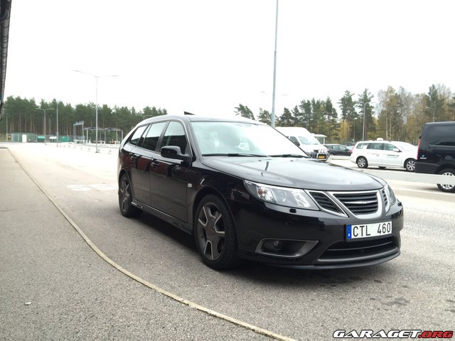

Så, resan började med att min bror taggade mig i en säljes-annos på Facebook jag hade redan bestämt mig för vad nästa bil skulle vara och det skulle INTE vara en till saab. Men så börjar man läsa annonsen och det ser ju trevligt ut men är fortfarande skeptisk då det inte var den typen av bil jag var ute efter samt att jag trodde den saknade nr1 på min kravlista. Taklucka. Efter lite forskning visar det sig givetvis att bilen har taklucka, jaja tar väl kontakt med säljaren då..Redan samma kväll är det i stort sett klart att det blir jag som köper bilen..Attans ibland går det undan.
Då jag för tillfället lånat ut mitt körkort till statliga myndigheter var det ett litet pussel med att ta sig 35mil dit bilen stod och 35 mil hem med bilen. Efter mycket om och men hittade vi en dag som passade, @nickelorenz och @mangs ställde gärna upp som chaufförer.
https://www1.garaget.org/gallery/images/77/76542/76542-f4bd4102623f5cced16521a084509588.jpg
Hoppar in i bilen med den där lite pirriga känslan man alltid har när man ska köpa bil. Efter halva färden ringer säljaren och säger att bilen inte går smått frustrerad ber jag om att få ringa upp snart, ringer upp efter diskussion med mitt crew och då har han lyckats lokalisera felet till att bara en intercooler-slang hoppat av. Pjuh!
Så 4h senare, äntligen på plats hoppar in och tar en tur hinner inte mer än nån km innan samma slang flyger av..
Rycker luftmassemätare och kör tillbaka, säljaren får meka lite medan vi tittar in hos några bekanta i samma stad. Kommer tillbaka och gör några småädringar, testar igen och det håller iaf för att få hem bilen. Lägger mitt bud, får bilen och resan börjar hemåt. Efter några mils körning går det inte längre att få i 5an och 6an. Stannar och det räcker med att stripa ihop en bassning på en av växelvajrarna.
https://www1.garaget.org/gallery/images/77/76542/76542-c0c867f90323d8996ed1d85857e4cb7d.jpg
Glada killar på väg hem.

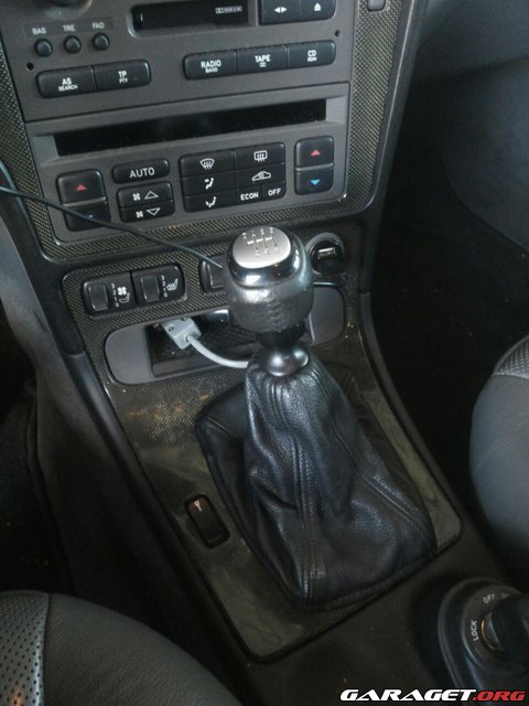

Varvar ju helt klart fint med 6växlad F40låda.
https://www1.garaget.org/gallery/images/77/76542/76542-13cc32a5efbdba3ac54a3b789a06bcf3.jpg

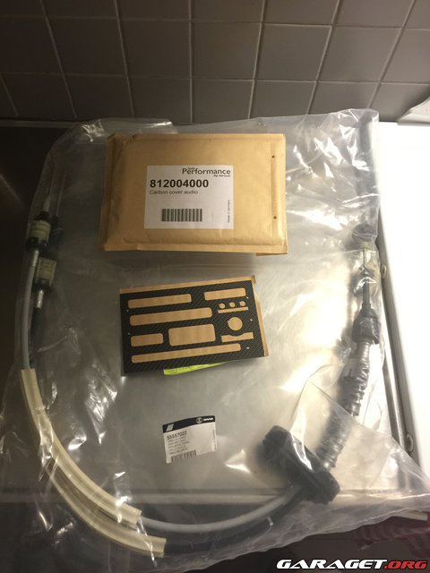

Det finns lite fix att ta itu med, det ja kommer på nu och det som är viktigast är:
-Byta växelvajrar
-Bygga om cobran
-Ta ner och svetsa om ''luft ut'' på turbon, slangen sitter alldeles för dåligt.
-Montera shortshift och genuinesaabs förstärkning över bussningarna på växelvajrarna.

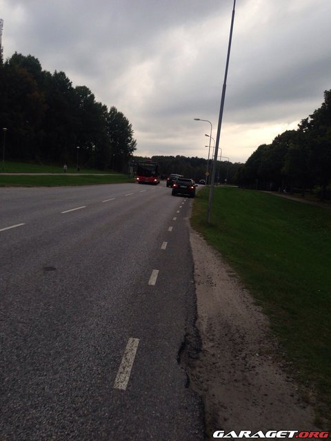

Har faktiskt hänt lite i helgen. Mest tråkigheter om jag ska vara ärlig.. Det hela börja med att jag stod utanför jobbet i fredags och väntade på skjuts då blien är utlånad så skulle han hämta up mig och vi skulle uträtta lite äreden. Ringer när han har nåon km kvar, ''ehm ska nog inte köra mer, oljelampan lyser'' Ah kul tänker jag, bara att börja knalla, går mot bilen och ser stackarn stå där längs vägen med varningsblinkers.. sad
https://www1.garaget.org/gallery/images/77/76542/76542-9708f701e1d75616835092698ad23a3b.jpg
Ligger en mack lite längre bort så fortsätter ditåt! Köper olja och vandrar tillbaka, fyller på och hoppar in i bilen. Allt är frid och fröjd men kommer på kl 20.30 på kvällen, nejfan det här håller inte, vill vara säker på vad jag har i motorn så jakten på en öppen gör-det-själv-mack och 5 liter olja börjar. Hittar olja och rullar mot okq8 som egentligen har sista insläpp 19.30, visar lite hundögon och blir insläppt big_smile Går smärtfritt och jag själv blir lite lugnare med rätt mägnd och fräsch olja! Rullar hem för att hämta lite grejer innan vi ska rulla vidare (trodde vi) Hinner bokstavligen inte mer än 500meter innan bilen börjar gå upp i temp, stannar direkt och låter den kyla. Rullar hem till parkeringen och ställer bilen, felsöker lite och hittar att fläkten inte går.. KUL!

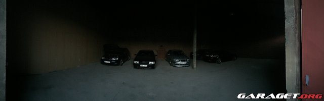

Vi, grabbgänget som delar garage hittade ett nytt garage i våras som vi fastnade för, dåvarande hyresgäst hade fortfarande 9månaders kontrakt kvar så det va bara att vänta. Men så tillslut för några veckor sen fick vi komma in:D En bild på nya garaget, strax över 200kvm vilket gör det dubbelt så stort som det förra.
https://www1.garaget.org/gallery/images/77/76542/76542-bd3c259ad29792f582cf77b86e6e91a7.jpg

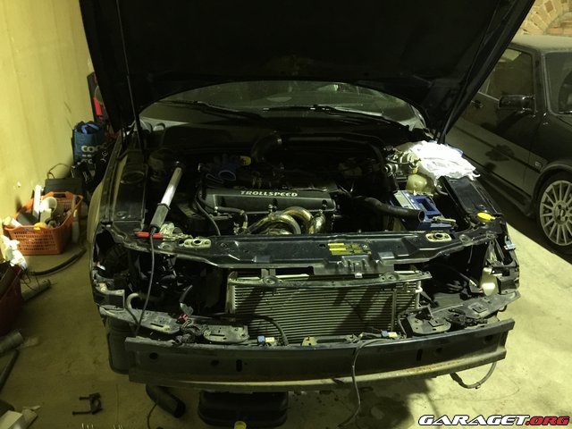

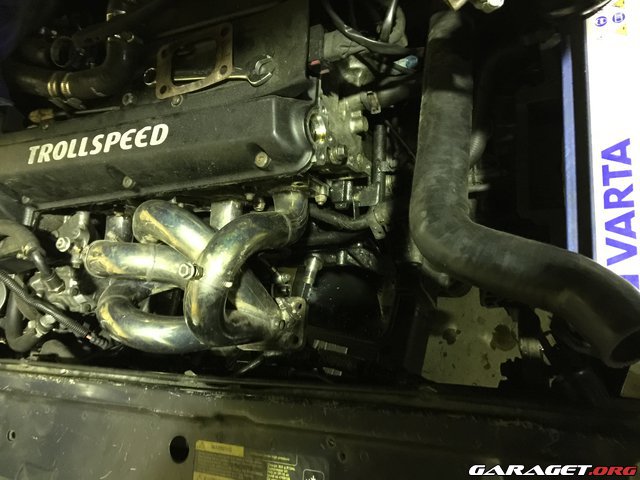

Blev iaf en tur ut till garaget i helgen som utlovat i tidigare inlägg, då vi är helt nyinflyttade ägnade jag första timmen ish till att städa lite, ställa iodning mina verktyg och allt skit man har. Blev bra och det är sååååå skönt med mer än dubbla ytan till garage än vi hade innan.
Började med att hissa upp bilen så högt som möjligtför att kunna komma under och göra vad man nu vill göra där under.. Sen skulle det börja letas hylsor för låsmuttrar själva letande gick smärtfritt låg i en liten kartong i den stora kartongen med besiktningskitt som utlovat, men sen blev det jobbigar. Fälgarna måste vara eftertraktade då det inte är minde än FEM olika låsmuttrar runt om bilen lol
Jaja bilen uppe då var det bara att börja leta hur man skulle få av fronten, sagt och gjort tog inte många minuter när man väl hitta hur den skulle ner smile
https://www1.garaget.org/gallery/images/77/76542/76542-30bdde46fe42ee02d0f4f6e6c47ca6d8.jpg

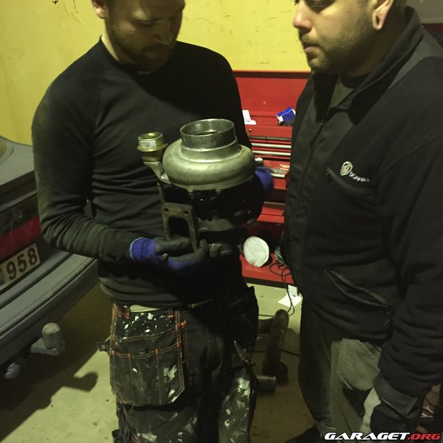

Efter fronten var av va de bara börja skruva det som skurvas skulle, idag var målet att få av turbon och fläktarna. Haha det var väldigt lättskruvat, lättskruvat kanske inte alltid betyder bra? Nja helt rätt, i detta fall var det inte positivt. Snarare tvärt om, många skruvar och slangklämmor gick att gänga ur med fingrarn.. Tråkigt men jaja, det kan bara bli bättre. Här har vi de omtalade stöldbegärliga hjulen, dessa är till försäljning om någon följare skulle vara intresserad!
https://www1.garaget.org/gallery/images/77/76542/76542-852728b41fd2e92e3c5dc3069fbe4b36.jpg
Förutom att det var avgaspasta på typ alla pinnbultar och muttrar runt turbon så gick det bra, blir nya pinnbultar på samtliga ställen och en ordentlig montering denna gång. Fläktarna satt knappt fast, hängde i något enstaka fäste så även det skall ordnas för mest optimala kylning. Nu när det finns lite plats kanske man ska passa på att byta vattenpump, gå igenom så att inget mer sitter löst och serva upp henne lite. Följer en liten bildbomb nedan där man kan beskåda ''den lille turbon'' smile

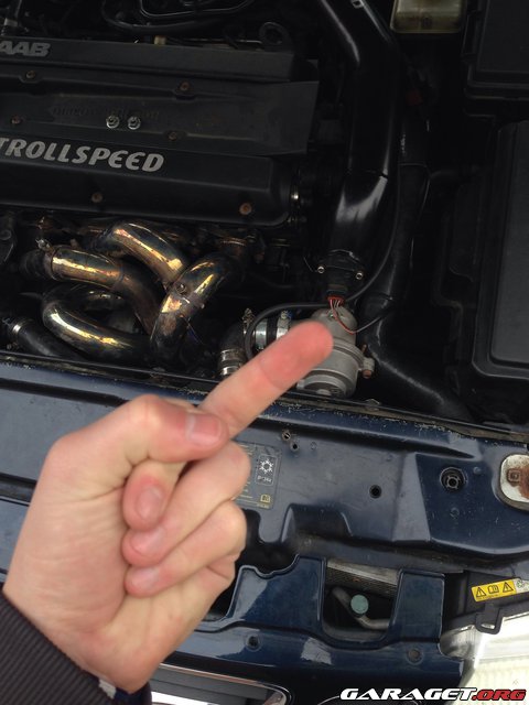

Nähe ge sig på ett par rader kanske, varit utan dator ett tag, bytt jobb skruvat bil osv så allt detta har väl mer eller mindre glömts bort sad
Men iaf hon är ute nu och rullar på, så härligt att köra igen och så härligt med denna smile Har hänt lite små estetiska saker men inget stort. Näst på listan när jag och plånboken kommer överens blir nya spridare och mappa om för att köra etanol. Kanske går att plocka nån till häst men framför allt det lilla extra rytet och körbarheten ja vill åt i E85!

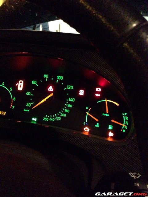

Tyckte inte riktigt hon gick som hon skulle, eller ja gick bra men fattades lite effekt. Mycket riktigt låg bra mycket under mot mReq.. Felsökte lite och hitta denna härligt spruckna slang. Fick tillbaka många fina hästar men tyvärr inte alla, skall vid tillfälle felsöka lite mer och se vart det kan ligga!
https://www1.garaget.org/gallery/images/77/76542/76542-eb8426e744ede417290186482520d3fe.jpg

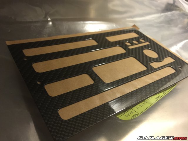

Var ute i garaget senast i helgen och då hände det lite smått, har nån mil landsväg ut till garaget och är väl som alla andra rädd för att klippa nåt vilt.. Så ville gardera mig lite och då blev den en 24'' 120w ledramp, snyggt och smidigt placerad bakom grillen. Syns knappt utifrån om man inte verkligen kollar under regplåten. Lyser härligt! Låt er inte luras av bilden, det är xenon i halvljus, megablue i helljus, led i både position och dimljus men endå så ser det nästan gult ut i jämförelse med rampen.. Mycket bättre i verkligheten!
https://www1.garaget.org/gallery/images/77/76542/76542-221794b8e5671996e8879695e11461fc.jpg

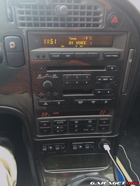

Samma helg passade ja på att montera lite godis jag beställt till insidan i form ah hirschpanel till stereon och saaboriginal askkopp i kolfiber. Blev ett jäkla lyft, attans fräscht om ja får säga det själv!
https://www1.garaget.org/gallery/images/77/76542/76542-dd361e78d05adb516a832a3cebad9670.jpg

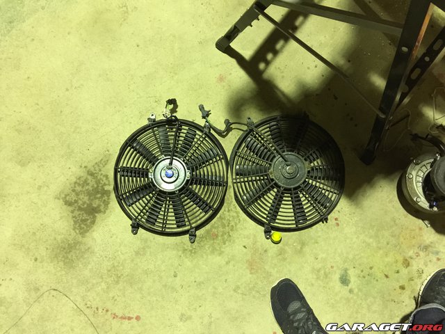

8 mars 2015
Händer inte jättemycket just nu men hon tuffar på bra och jag tror jag tappat suget lite. Kommit över nya sommarfälgar iaf, verkligen inget fancy men bra pris och bra däck så det blev deal. Kommer åka 18'' CMS C4 denna säsong. Sen tror jag tyvärr inte det kommer hända så värst mycket mer med bilen, bara njuta av henne som hon är. Var iaf ut här i helgen och bytte slangarna och ventilerna för tankurluftningen, misstänker att boven för det något låga laddet legat där. Inte varit ute och testat än men när jag testa plugga slangen tidigare för att se hur den reagera så blev det bättre, håller tummar och tår för att felet låg där.
Blev nya ventiler från VAG och några meter silikonslang från do88, minde plats och snyggare big_smile
https://www1.garaget.org/gallery/images/77/76542/76542-2d386365f7d6aef6b077b49f4f89d9bd.jpg

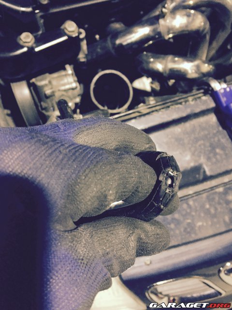

Var en relativt snabb och smärtfri operation, valde att ta lyktan då magnetventilen inte får plats nån annanstans än under min stora cobra, och den var jag inte sugen på att ta av.
