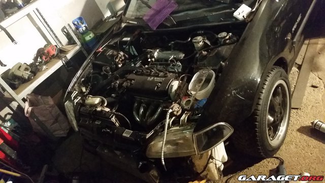

Har baxat in projektet i garaget nu. om det är någon annan som har turbokonverterat en Honda Civic D15b7 så kom gärna med tips. kommer här att lägga upp bilder som visar hur det går för mig i garaget.

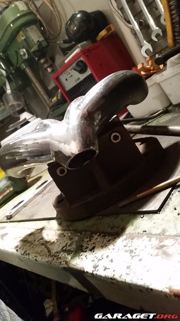

https://www1.garaget.org/gallery/images/208/207912/207912-0afa9252a093c71aa62d714df82061b0.jpg
Löste det 👏

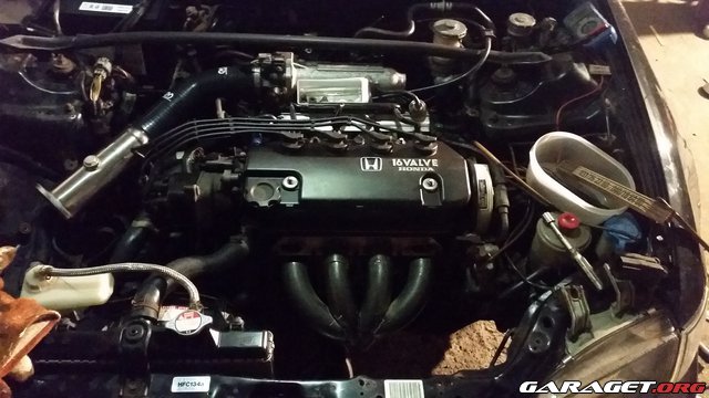

gallery_image.php?user=207912&image=2292846]https://www1.garaget.org/gallery/images/208/207912/207912-c8d0ff2a98e9f07fa8b3e8c5c6372932.jpg[/url]
Då var rören inpassade.

blir det standard botten?
hur menar du. Menar du stakar och kolvar så nej. Menar du blocket så hade jag tänkt det. Något du hade i tankarna? Tar gärna imorgon tips

d15 blocken har 134mm stakar, och det brukar vara svårt att hitta stakar i den längden. Men vid vidare efterforskning nu så verkar det finnas en del att välja på faktiskt.

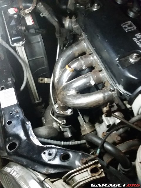

https://www1.garaget.org/gallery/images/208/207912/207912-bcace4842a26133d0c70f7187d6e1489.jpg[/url]
Inte så lätt som man kan tro ☺

Redigt nice byggt grenrör men ett råd , slipa inte ner svetsen då det spricker lättare när man gör så (Av egen erfarenhet;) )
Tack för tipset. Men en stor anledning till att det spricker är om man inte avspänningsglödgar systemet innan man monterar det. ☺

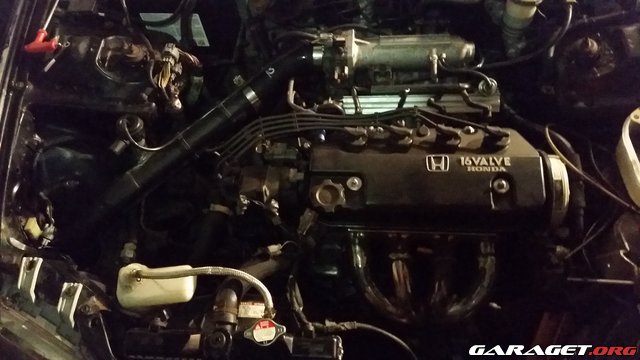

Äntligen börjar det ta farten projektet
