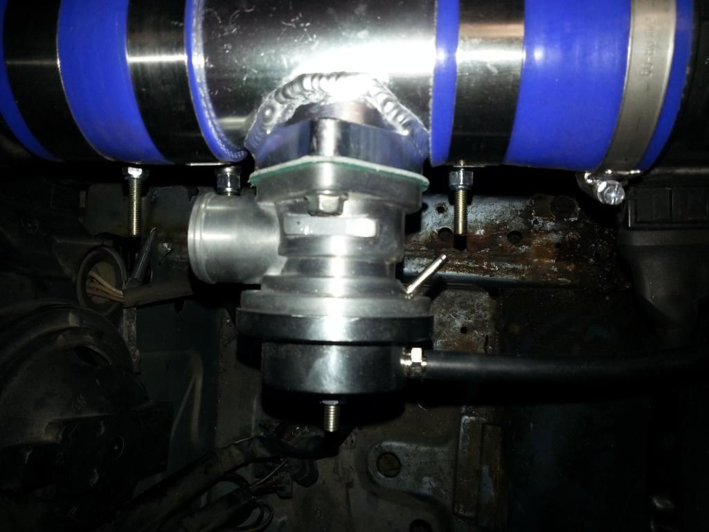

Tänkte förresten kolla om nån här har bättre koll än vad vi har.
http://i62.photobucket.com/albums/h91/Most_Wanted93/Vev/20140916_223525_zps887e5926.jpg
Hur är de tänkt att slanganslutningarna på denna ska kopplas in egentligen?
Sitter redan en slang på den som är kopplad till insuget(efter spjället), men tänkte mer på den lilla anslutningen. Samt även om den andra ens är kopplad rätt.
Vad de är för märke eller nått sånt har jag ingen aning om, den ingick i ett turbo kit jag köpte på ebay för rätt länge sen.

Det är rätt kopplat ja. Ska vara vakuum påkopplat på ovansidan av kolven i dumpen vilket det är.
Den lilla anslutning på undersidan ska tydligen vara för att få bättre respons på dumpen (göra så den öppnar snabbare) och ska få laddtryck direkt från kompressorhuset, eller så skippar du att koppla in den så funkar den precis som en vanlig dump.
Tackar för de! Misstänkte nästan att de skulle va nått sånt smile
