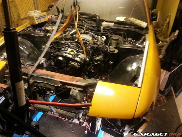

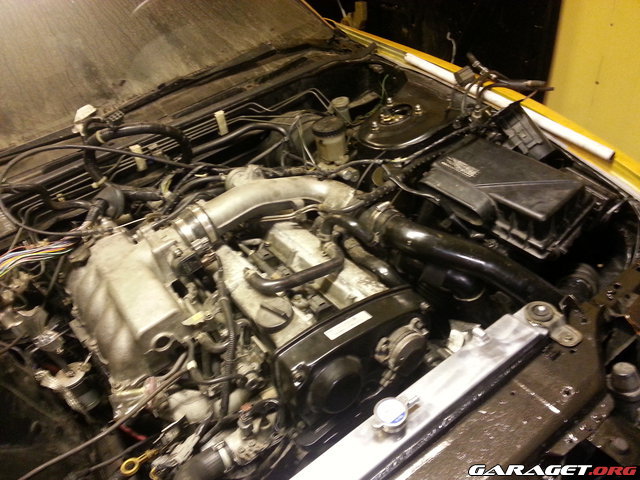

Så då, vart ett par timmar i garaget iaf, gick dock en del tid till at städa och så, rätt viktigt att man kommer fram när man har ett så litet garage.

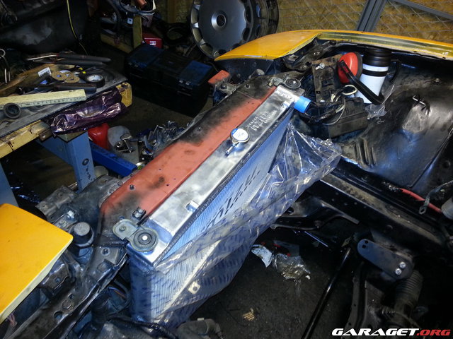

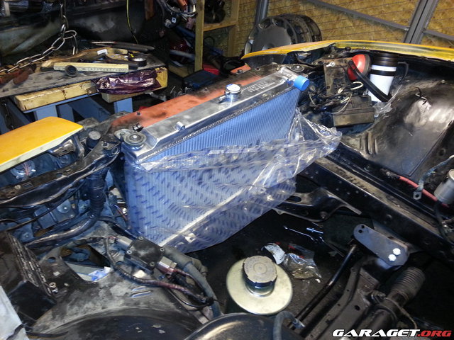

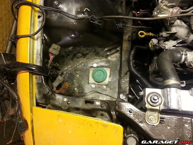

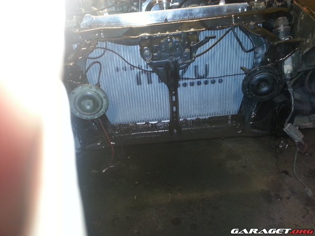

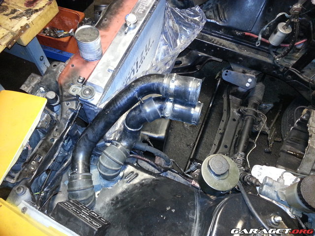

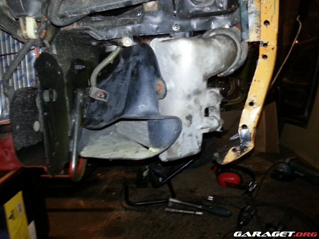

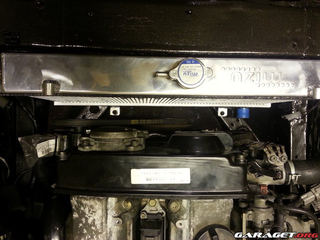

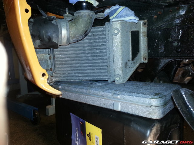

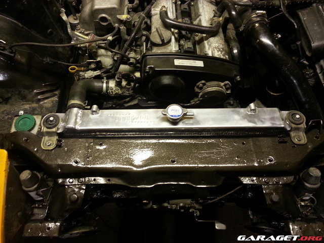

Men iaf, jag kunde inte hålla mig ifrån den nya kylaren så den testmonterades:
https://www1.garaget.org/gallery/images/169/168648/168648-3d26554b500ba267a50d30f84d4e9a59.jpg
https://www1.garaget.org/gallery/images/169/168648/168648-d79a257a14084e5ac7521e56415caa78.jpg
https://www1.garaget.org/gallery/images/169/168648/168648-dda9d54162974c0c3fb1a9be1b504219.jpg

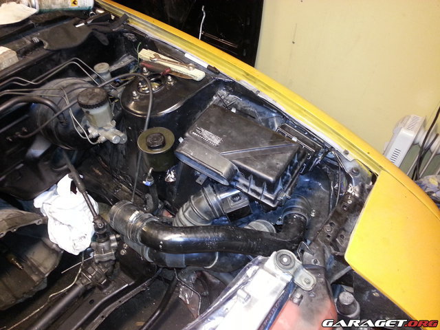

tror det blir bra, kunde använda fästena till skylinekylen(fick med de när ja köpte motorn).
Finns dock en liten risk att den sitter för högt, men då får ja ta bort gummekuddarna som sitetr under så kommer den ner 2cm. Dock måste jag göra andra fästen uppe då, men det får vi se sen, när jag orkar lägga på huven.

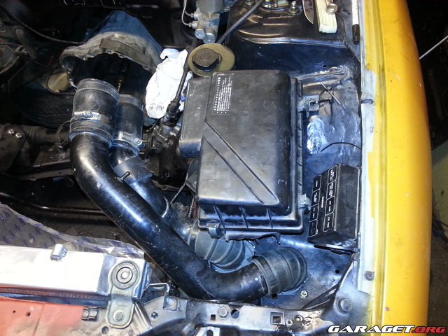

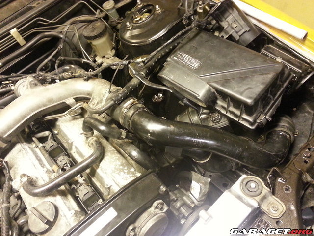

Sen har jag grumlat lite på hur det skulle bli med tryckrör och sånt, så jag tänkte ta en titt på vad jag hade och så. Slutade dock med att jag monterade IC'n hehe.
Bilder på de, måttar lite hur den kan sitta:
https://www1.garaget.org/gallery/images/169/168648/168648-f907715aeb75356808ce7c17ff9d2165.jpg
Inser att den typ bara kan sitta på ett sätt, så borrar lite hål, kapar lite och pular en stund så sitter den där sen:
https://www1.garaget.org/gallery/images/169/168648/168648-0f62e8f41bcd876ebd1f752fd0cdb212.jpg
https://www1.garaget.org/gallery/images/169/168648/168648-dc90a21a6f8813d9ff9919d0e375b166.jpg
Och såhär kommer rören sitta sen (:
https://www1.garaget.org/gallery/images/169/168648/168648-edbe7e6963690cde84d0427b19e42e1d.jpg
Nu är det ju inte 100% säkert att de kommer passa när ja satt i motorn, men vi hoppas på de smile
Ic kunde ju typ bara sitta som den gör så..
Jag var dock orolig en stund att luftbruken inte skulle få plats, men det tror ja den gör, får se hur det blir när huven åker på wink
https://www1.garaget.org/gallery/images/169/168648/168648-48219658fd6a4ab40eaeab585bb4e1ea.jpg
insugsröret verkar hamna bra med smile
https://www1.garaget.org/gallery/images/169/168648/168648-f53e76012f1860918dbb2b57894de363.jpg
https://www1.garaget.org/gallery/images/169/168648/168648-fbd76980d74f2f00f4e5887a5617ef0b.jpg

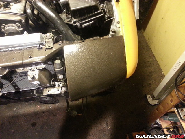

Och min fina kapning:
https://www1.garaget.org/gallery/images/169/168648/168648-346e4baf69677683b5d549ddea01b43b.jpg
Blir att snygga till sen, med en plåt ellrr ngt.
Rätt trevligt att ic hamnade så man kan fästa slangarna från ovansidan!
Nu är nog nästa steg att besluta hur jag ska göra med kopplingen sen montera ihop den. Sen tebax med motorn och börja koppla in allt! Vi "ses" då!

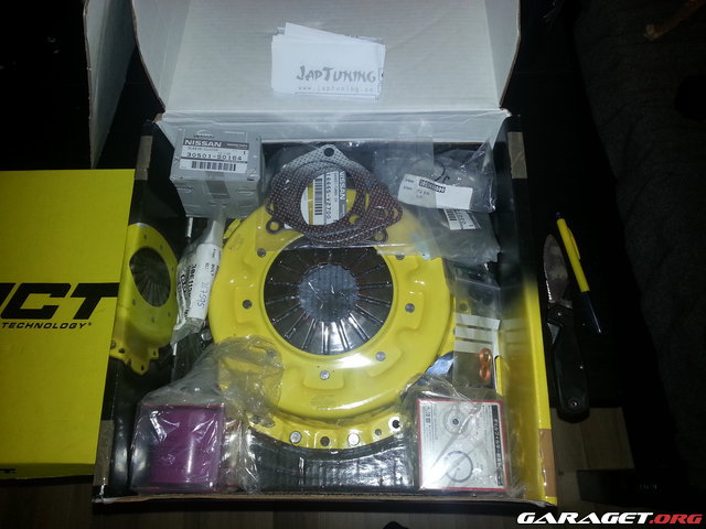

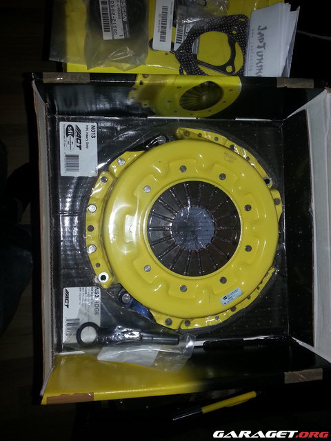

Blev att lägga en beställning från Japtuning på bl a koppling och lite annat!
Blir en ACT som e specad till 694nm och med 42% hårdare tryckplatta, borde man klara sig rätt långt på!
http://www.japtuning.se/catalog/product … ts_id/1195
https://www1.garaget.org/gallery/images/169/168648/168648-7b5f82e7762c7aa9e0a57a688e277e80.jpg
Är fjädrat centrum och så, så den borde vara lättkörd:)

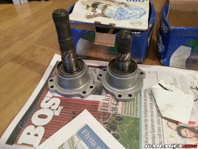

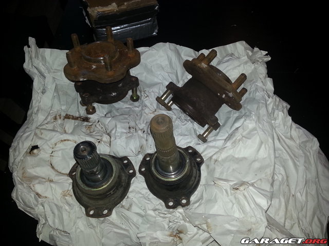

Sen fick jag hem ett litet paket, tog faktiskt inte så lång tid, skickades trots allt från UK.
https://www1.garaget.org/gallery/images/169/168648/168648-662868a8ca22dc28125df280568675e5.jpg
Ser kanske inte så mycket ut för världen, men de blir nog bra!
Lite ytrost på naven bara men de är ju bara att ta väck! (ser värre ut på bilden än vad det är, nog blixtens fel;)
Medbringarna ser ut att vara rätt, ska dubbelkolla det när jag e i garaget men vore konstigt om dom inte skulle passa.

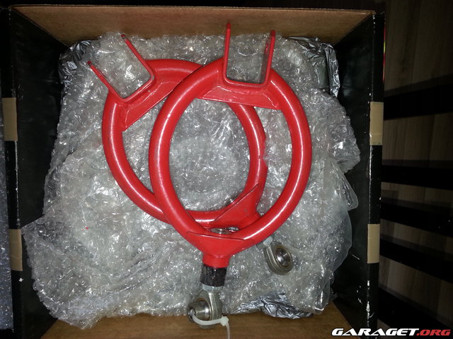

Och även idag damp de ner ett paket! yikes
Undra va de kan va...?
https://www1.garaget.org/gallery/images/169/168648/168648-7e1887da4a28446f34e0325cacaa5016.jpg
big_smile
https://www1.garaget.org/gallery/images/169/168648/168648-15fcbf32dc99cd3ce4e34f99ce67bbe7.jpg
Lite camberarmar bak skadar ju aldrig!

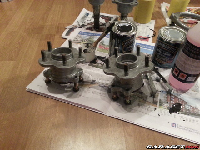

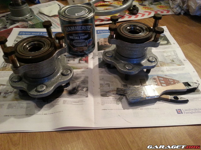

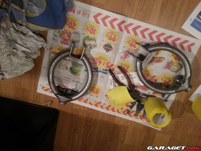

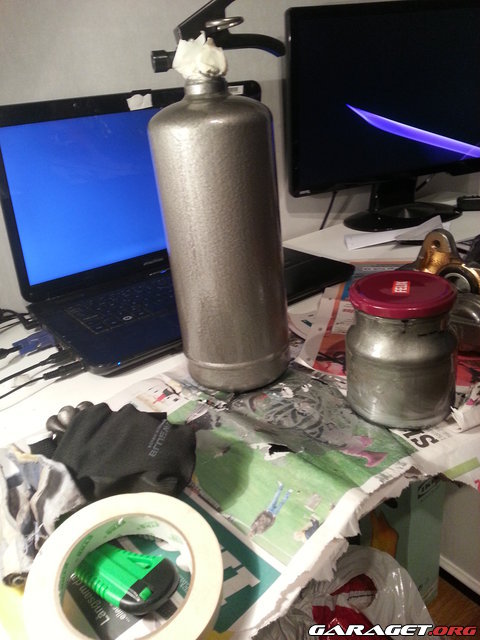

Inte en sån rolig update kanske men har köpt lite färg och målat ok, naven, camberstag, medbringarna och en brandsläckare. (Efter jag borstat / slipat, givetvis)
Tog ju emot en aning att måla om framoken som redan var lackade så snyggt. Men det kommer inte passa in med guld som dom var från början.
Bilen kommer att bli svart med grå detaljer!
En 2kg släckare
https://www1.garaget.org/gallery/images/169/168648/168648-c7fe9cb43ca473684832bdac44f59fc4.jpg
Hammarlack, silvergrå och svart, klarar temp upp till 150
https://www1.garaget.org/gallery/images/169/168648/168648-67997aaeb282e4880325bf40d8d17395.jpg
Första lagret på, anv den silvergrå
https://www1.garaget.org/gallery/images/169/168648/168648-0c4d8abfd0c7085c1efcaf567b719054.jpg
https://www1.garaget.org/gallery/images/169/168648/168648-bf59e54f06e40bf1da30160ba1276380.jpg
https://www1.garaget.org/gallery/images/169/168648/168648-01410aa4277fd20e31bb423cb44f9942.jpg
https://www1.garaget.org/gallery/images/169/168648/168648-417ed18d774883812eb3b054f5703a6a.jpg
https://www1.garaget.org/gallery/images/169/168648/168648-57efb3ab2ea02bf6587c90a86764e984.jpg
https://www1.garaget.org/gallery/images/169/168648/168648-960efda46bc33d943ec3c6e20c9295ea.jpg

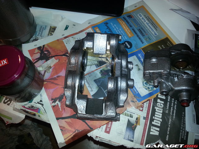

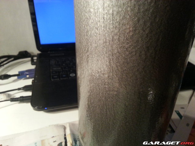

Tyckte dock att det vart för ljust. Oken som kommer synas vill jag ha mörkare, mer åt gråmetalic hållet. Så nästa vända blandade jag i lite svart i färgen, vilket gjorde det mkt snyggare!
Syns tyvärr inte så stor skillnad på bild, men det är rätt stor skillnad i verkligheten.
https://www1.garaget.org/gallery/images/169/168648/168648-5b4084cf5cdb987f00228d2e97e42c5a.jpg
https://www1.garaget.org/gallery/images/169/168648/168648-795ccda694c7b4233fed2b9d16bd5258.jpg
https://www1.garaget.org/gallery/images/169/168648/168648-518e2ad6d3bd590566a9d3d52950121a.jpg
https://www1.garaget.org/gallery/images/169/168648/168648-ebf7027b85e4ad836d9575a05edc9c51.jpg
Naven har bara den vanliga färgen, kommer ju inte synas ändå.
Och färgen på ovansidan är bara ett jättetunt lager, vill ju egentligen knappt ha färg på den ytan, måste ju va slätt.
Och jag var nogrann med att inte få färg i skåran mellan hjullager och själva navet, eller hur man ska säga.
https://www1.garaget.org/gallery/images/169/168648/168648-17427b310e1c091ea57c2f6b44e45d2a.jpg

Fått paket!
Tog bara en dag från den skickades så det var snabbt!
https://www1.garaget.org/gallery/images/169/168648/168648-d9a505b51cf658d66fe2318166163809.jpg
https://www1.garaget.org/gallery/images/169/168648/168648-7ccc58c50a3cd1e768c7f97b36055c63.jpg
Katten är lika nyfiken som mig wink
https://www1.garaget.org/gallery/images/169/168648/168648-027baab0721b1c5bc89aa61143f64206.jpg
Av någon anledning gillar garaget att snurra mina bilder ibland...
https://www1.garaget.org/gallery/images/169/168648/168648-62f49f53b0aa18d44a666d4b7a113cd8.jpg

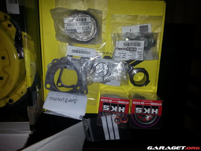

Det som är inhandlat är följande:
6puckad sinter
detta är specat till 694nm
Sen 2 magnetiska hks filter
lite avgaspackningar
nytt urtrampningslager
ny hållare till urtrampningslagret
fjäder till de
nya bultar till tryckplatta
Så de kommer nog bli kanon!

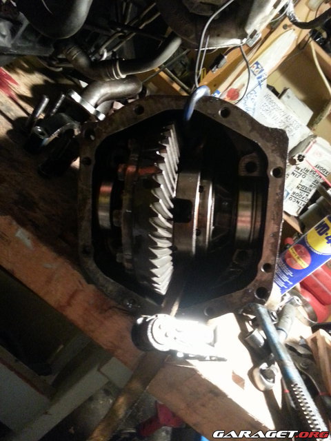

Va ut en sväng här om dagen  och rev isär diffen, fick inte ur själva klumpen. Satt rätt hårt.
Så då fick man va innovativ:
https://www1.garaget.org/gallery/images/169/168648/168648-b32de76fdfc6b5935370f8a17d486a84.jpg
Drog ett spännband på insidan wink
Så då ploppa den ut rätt lätt, visade sig att ena schimsen va skadad, så berodde antagligen på de.
Sen har jag rivit bort ena spindeln bak.
Har inte tillgång till nått skruvstäd just nu så blir svårt att göra klart varken diff eller naven just nu.
Men tur jag har allt för att montera kopplingen, så det blir nog nästa steg.

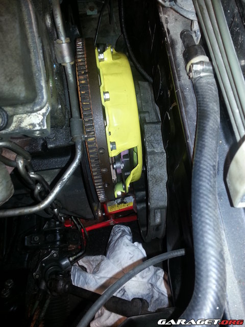

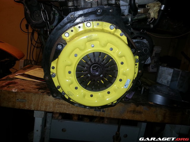

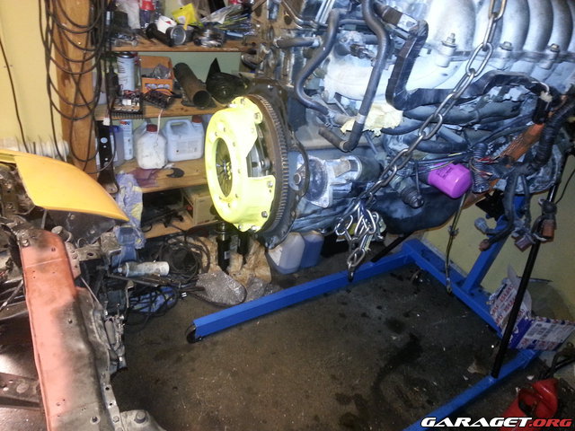

Kunde ju inte hålla mig, så va ut igår och skulle sätta på kopplingen. Lite kort på de:
Urtrampningslagret på plats:
https://www1.garaget.org/gallery/images/169/168648/168648-d37d5e6e65475a6b2cf934da774199b1.jpg
Kopplingen:
https://www1.garaget.org/gallery/images/169/168648/168648-85f30c96b0ca3af79abe7c5a4760cf5e.jpg
Sen bytte ja även bricka på oljeplugg och satte dit nytt filter, va ju smidigt när man väl va igång.

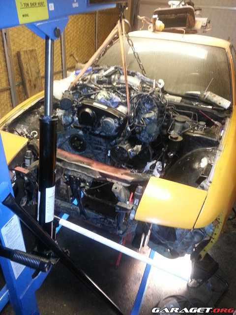

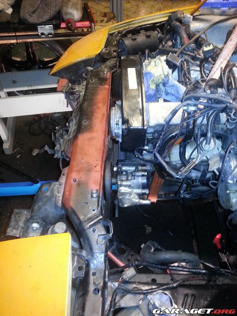

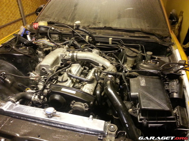

Sen åkte motorn i igen:
https://www1.garaget.org/gallery/images/169/168648/168648-0feec846a2ee20774c1c9b4bfd8fc89a.jpg
https://www1.garaget.org/gallery/images/169/168648/168648-bb66eb9cdddc23792dfe1af12eea0639.jpg
Lite lagom tajt:
https://www1.garaget.org/gallery/images/169/168648/168648-09e4d634dc5981c3d8acbcccafb2c55a.jpg
https://www1.garaget.org/gallery/images/169/168648/168648-ff68aae679f45bc6c68ebcfae4aae200.jpg
Och sen är den på plats:
https://www1.garaget.org/gallery/images/169/168648/168648-dbd0abed8a639d9d2b6d8ad435745d21.jpg
Gick förvånansvärt smärtfritt faktiskt, lådan gled på rätt lätt osv
Ska givetvis lacka de som är rött och så.
Jag är som sagt ingen utbildad mekaninger som många andra som sysslar med bilprojekt så ser ni att ja gör nått galet får ni gärna hojta till!
Försöker givetvis följa guider och verkstadsmanuler vad det gäller hur saker ska monteras, vridmoment osv.
Men kommentarar, tips och tricks mottages tacksamt!

Var ut och började med att städa och ställa iordning, hann inte mer än med att skruva fast motorn sist. Så skruvade ihop lyften ställde bänken på rätt ställe och massa sånt tråk.
Men nu har jag "gott" om plats = man kan faktiskt gå runt utan att klätra över saker.
Men iaf, sen provade jag med org dp och hör och häpna, nu är det nog en hel cm fritt till rattstången!
Dock kommer avgasröret lite närmare marken eftersom den var lite längre, men det får nog duga så länge, får väl ge fan i att toksänka bilen tongue
Så satte dit nya packningar och drog fast allting.
Kan ju även meddela att 3" packningar faktiskt passar helt ok på 2,5", kan va bra å veta.
(tvärtom blir nog inge bra dock;)
Sen borstade och skrapade jag bort all färg och rost och måla på rostskyddsfärg. Provmonterade ic-rör å luftburk och även kylen. Sitter fint!

Började dra lite i elen med för att få ett hum om hur de ska bli, kommer bli lite bökigt, härvan går ju in på andra sidan på skyline..
https://www1.garaget.org/gallery/images/169/168648/168648-f20988daf8da8b568513234c4db3899f.jpg
Provade även gaswiren, kommer behöva modda om fästet, men blir nog  inga svårigheter.
https://www1.garaget.org/gallery/images/169/168648/168648-a703f0995879251de674a431867dbd23.jpg

Övre kylarslangen fixade jag även till, tror det är en bit från s13 som jag klippte till, nere lär ja köpa ny, den är bredare och hade ingen så grov.
https://www1.garaget.org/gallery/images/169/168648/168648-6fe9eb9e92a89e44ec026b35b4644597.jpg
https://www1.garaget.org/gallery/images/169/168648/168648-cfe4449d8470a77680b7f6982460ffa7.jpg
Och en temporär plats till spolarvätskan, hålet fanns redan.
https://www1.garaget.org/gallery/images/169/168648/168648-8794baf57b72132863a0448e6ef6f30f.jpg
Rätt ok med plats faktiskt, mkt bättre än med andra kylaren.
(sry att den e uppåner, fattar inte varför de blir så ibland)
https://www1.garaget.org/gallery/images/169/168648/168648-40977ff8c0bbf907f0d6b2bd17d6d70b.jpg
Sen är jag sugen på att köra hela bilen i hammarlack, provade lite:
https://www1.garaget.org/gallery/images/169/168648/168648-24b854e1e194afd0ea92a1b29a3ea7b7.jpg
Där är det ju dock bara ett lager så lyser ju igenom lite, ska lägga ett till sen.
Men jag tror det bir rätt snyggt å köra hela bilen i hammarlack, vad tror ni?
