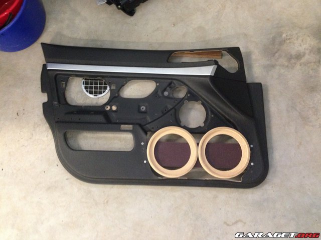

Hade ingen bild på dörrarna i originalet skick så jag lånade en bild från Google.
https://www1.garaget.org/gallery/images/199/198928/198928-85f886a3fda453158f854d7deb5106d9.jpg

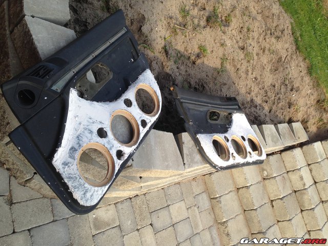

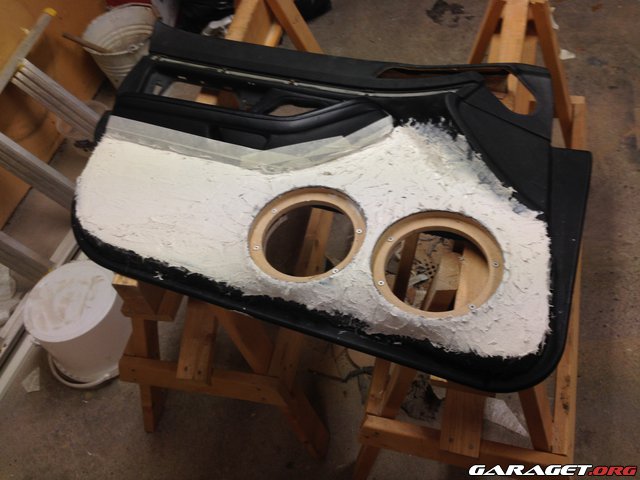

Jag tog sedan bort alla detaljer som satt på som tex. Handtag, AC-luckan, Kartfack osv.
Tog sedan bort det som sticker ut vid kartfacket för att enklare få en jämn yta.
Fick ta bort en rätt så stor bit. Satte sedan jag in en MDF skiva under för att kunna ha någonting att stödja MDF-ringarna mot.
https://www1.garaget.org/gallery/images/199/198928/198928-d228dd63a799101710103ff146ada813.jpg
Dock så lossnade ringarna från skivan hela tiden eftersom jag satte dit en för liten skiva. Men men man lär sig av sina misstag.
Så jag satte dit en större som täckte hela "hålet"!
https://www1.garaget.org/gallery/images/199/198928/198928-c42ed78c987c3d00a8ca0f334de2c844.jpg
Sedan var de bara att använda den kraftiga häftpistolen och lite fleece-tyg plus lite styrka i att stretcha de! smile
(Hade ingen bättre bil tyvärr)
https://www1.garaget.org/gallery/images/199/198928/198928-0a76f1cc2160403063e1011dba75ee38.jpg

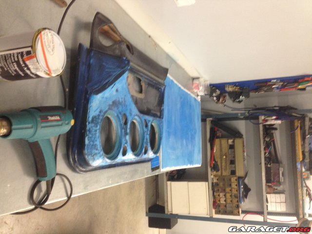

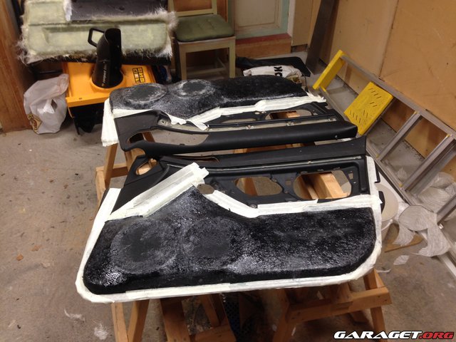

Sedan så var de bara att ta fram polyestern och härdning och på med handskarna.
https://www1.garaget.org/gallery/images/199/198928/198928-ab1e68a87a1a1084a16ce34c705decf8.jpg
Man blev yr ganska så snabbt.. hmm
Efter att de hade torkat så blev de att provmontera dom i dörrarna för att se om de blev något bra!
https://www1.garaget.org/gallery/images/199/198928/198928-86f478169d061d015656479453cef05d.jpg

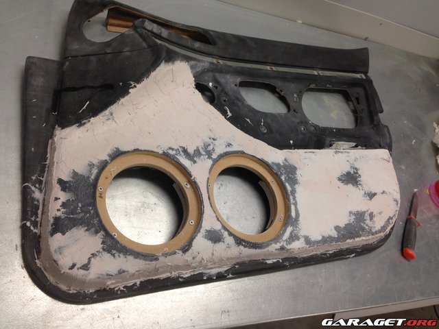

Blev väldigt nöjd, men är inte helt klar än. Nu kommer de jobbigaste.. Spackel... hmm
Eftersom jag aldrig hade gjort detta förut så¨märkte jag nu i efterhand att jag tog en aningen för mycket spackel...
https://www1.garaget.org/gallery/images/199/198928/198928-a830eb45178d7dcbf57b1ad0ab41ca05.jpg
Nu blir de att slippa för fulla muggar! big_smile

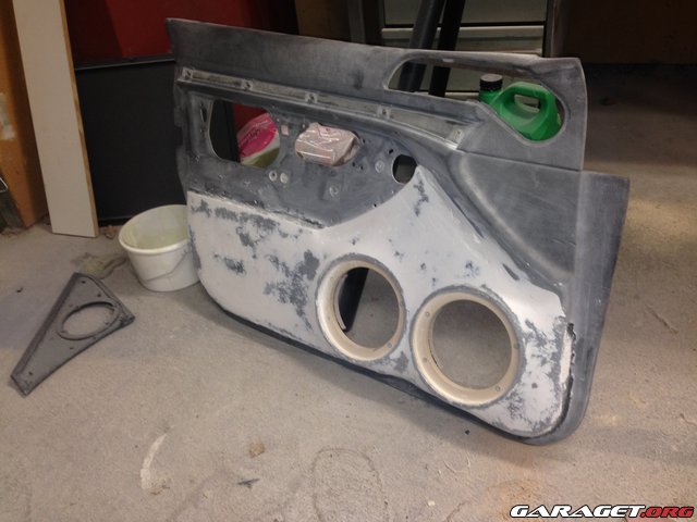

Efter ett tag med slipning så blev de såhär. Lite mer småfix och sedan på med finspackel.
Man får verkligen träningsvärk i armen av allt slipande..
https://www1.garaget.org/gallery/images/199/198928/198928-30d2f859871ad7433f52ea51cd37aae2.jpg
råkade slipa bort lite för mycket, så blev tvungen att slänga på lite mera spackel.. NÄR TAR DETTA EVIGA SLIPANDE SLUT?! big_smile
https://www1.garaget.org/gallery/images/199/198928/198928-ae200e8f9253579ff020344e607a5e7b.jpg

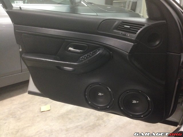

sedan var de bara på med detaljerna och sedan in med högtalarna och så var första framdörrarna klara.
(all koppling görs i slutet av projektet).
https://www1.garaget.org/gallery/images/199/198928/198928-9efbb23b80af9341e80a181471435fe0.jpg

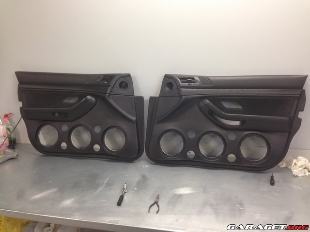

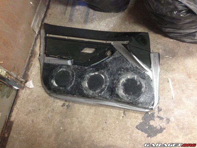

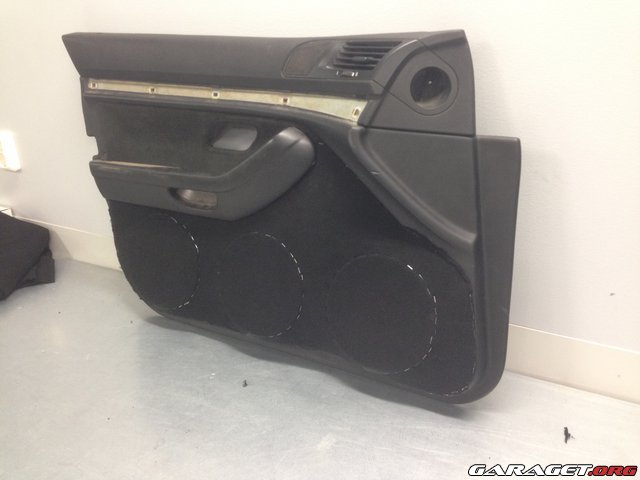

Men min plan om att ha 2 högtalare i framdörrarna och 2 i bakdörrarna blev jätte dumt nu i efterhand..
Så fick bygga om framdörrarna till 3st 6.5:or.
https://www1.garaget.org/gallery/images/199/198928/198928-de765b0d16cb27b1368064bff766f23f.jpg
sedan var de bara på med de härliga polyester... sad
https://www1.garaget.org/gallery/images/199/198928/198928-2776871ca5a7134312565fbfd61e720b.jpg

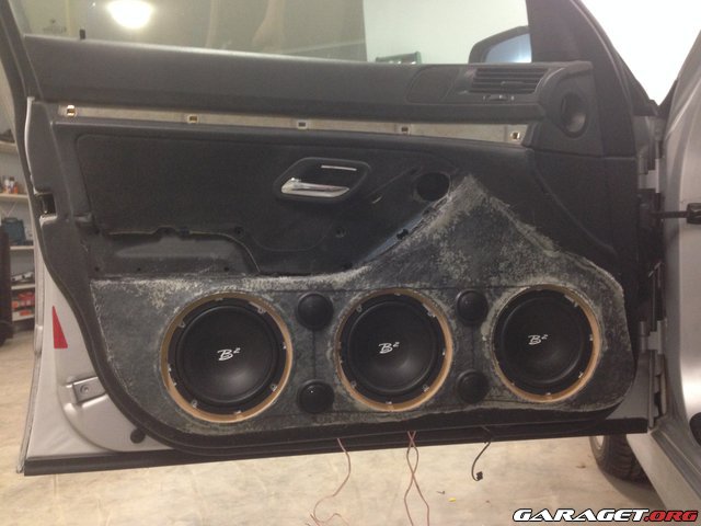

Blev väldigt nöj när jag fick kapa ur ringarna och stoppa in högtalarna för testning!
https://www1.garaget.org/gallery/images/199/198928/198928-083ae658bd761072ec87f5c64d7d8e71.jpg
då kom de väntade spacklet. då var de bara att slipa vidare tills de var lent igen då.. hmm
https://www1.garaget.org/gallery/images/199/198928/198928-73fca4a80730f8d78804fb8bffa5a7c2.jpg
Sedan när allt slipande var klart så blev de att limma på lädervinylen.
Använde mig utav FastBond 3. riktigt grymt faktiskt smile
https://www1.garaget.org/gallery/images/199/198928/198928-6dd25f65355a2578b546b453478cd802.jpg
äntligen färdiga med dessa dörrar. Blev nöjd med dom denhär gången wink
https://www1.garaget.org/gallery/images/199/198928/198928-9c0f339bf1a7c449229b27550d5af927.jpg

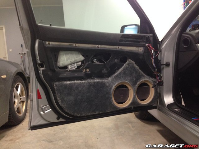

Nu blev de dags för bakdörrarna, planen var att få in en ES8.
Grabbarna på jobbet försökte övertala mig till deo ch dom lyckades wink
Eftersom jag är så dålig på att ta bild på sakern innan jag börjat fixat med dom så får de bli en Google bild...
Som ni ser så sitter de inga högtalare så fanns de ganska mycket plats att jobba med!
https://www1.garaget.org/gallery/images/199/198928/198928-98447503cf55a0f2282602ad5d9e4f0d.jpg
Först blev de att montera bort alla detaljer, och sedan fram med sågen! >big_smile
https://www1.garaget.org/gallery/images/199/198928/198928-6baa353da7e6c4d6ad45d573ddf257b2.jpg
för att de skulle bli enklare att montera upp ringen där basen skulle sitta så skruvade jag fast en MDF skiva, men den ska skruvas bort efter polyestern har torkat! Så oroa er inte för skruvarna wink
https://www1.garaget.org/gallery/images/199/198928/198928-80cc964ad0c17a728120b25fa29bd3ff.jpg
Gjorde sedan egen ring för att de skulle passa perfekt med basens höjd av gummilisten.
https://www1.garaget.org/gallery/images/199/198928/198928-67a0811b508a712fe6821eda4bb579e6.jpg
