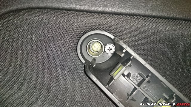

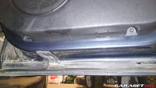

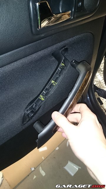

Idag blev det dags att lossa lite dörrsidor, börjar bak för dom är det minst jobb med smile
Först pillar man loss plasten vid handtaget.
https://www1.garaget.org/gallery/images/195/194622/194622-2dda4010ccd42e4c255815ccb8637a0b.jpg
Sen skruva ut skruvarna som sitter i försänkningarna i ändarna.
https://www1.garaget.org/gallery/images/195/194622/194622-a12d5387af62d15872c55ad0f9ab3b2e.jpg
Sitter två torx i botten på dörrsidan med.
https://www1.garaget.org/gallery/images/195/194622/194622-78de098897f54063801db67dfb11ed31.jpg

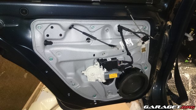

När skruvarna är borta får man så försiktigt som man kan rycka loss dörrsidan för det sitter lite clips på baksidan med och som vanligt lite kontakter.
https://www1.garaget.org/gallery/images/195/194622/194622-99f5a8ba27df07a6d10ac8c1997e28a8.jpg

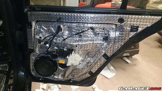

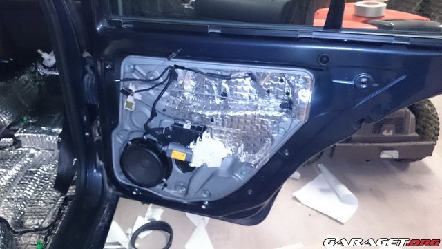

Nu är bakdörrarna klara smile Lägger bara ett lager i dom tror jag, dom är inte så svåra att plocka av så känner jag att det blir för dåligt kan jag lägga på nått lager till sen tongue Original högtalarna får sitta kvar med, ska ha mina middar i framdörrarna så kommer nog inte bygga om dörrsidan bak alls roll
https://www1.garaget.org/gallery/images/195/194622/194622-5353cabb046169e5dd8e7b436a5389ff.jpg
Ska inte finnas en plåtbit som skallrar när det e klart big_smile
https://www1.garaget.org/gallery/images/195/194622/194622-cdca8f6436d345f896e1366294b56ea2.jpg

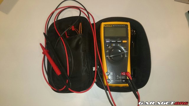

Nu kan man börja mäta lite ordentligt med big_smile Ska bara få se om jag kan få tag i nått så jag kan mäta lite stora strömmar med roll

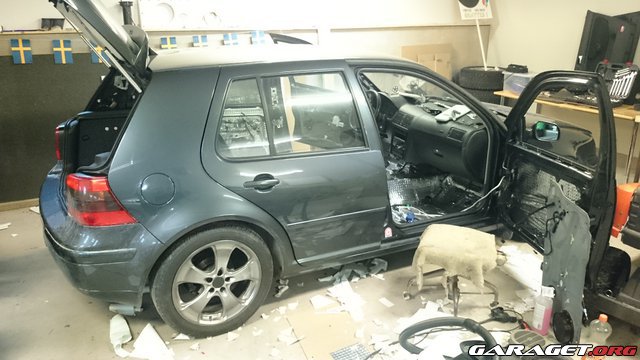

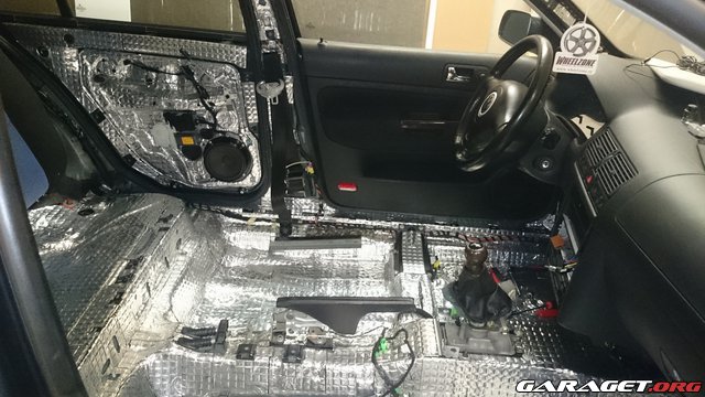

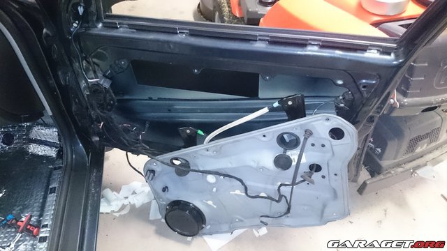

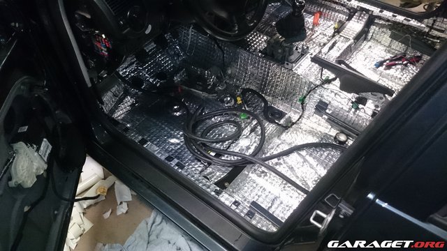

I helgen har man fått lite grejer gjort, som vanligt inte lika mycket som jag velat men det får jag ju aldrig xD
Allt småpill med dämpningen på trösklar,stolpar å andra jobbiga ställen börjar äntligen bli färdigt. Jag vet inte hur mycket skillnad det gör på vissa ställen men tänkte göra dämpningen perfekt första vändan så att jag slipper lägga ner tid på att riva ur mattan igen .
https://www1.garaget.org/gallery/images/195/194622/194622-d056df3029e6a77a9bd66ad3b8b99908.jpg

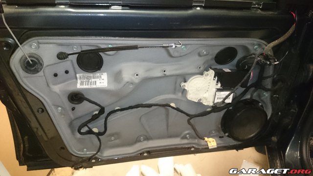

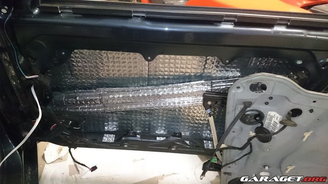

Påbörjade arbetet med framdörrarna, dom sitter fast nästan likadant som bak men här sitter det två skruvar under kontrollerna, tre torx i botten och en skruv ungefär där diskanten sitter på den smala sidan. smile (på passagerarsidan är det ett handtag precis som bak)
https://www1.garaget.org/gallery/images/195/194622/194622-b4fb8459d2fdf21d57aded150f3a016d.jpg
Där var dörrsidan borta
https://www1.garaget.org/gallery/images/195/194622/194622-a331cd562675aa5f8000ac7a19c0e673.jpg

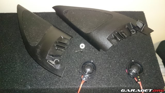

Gallerna till diskanterna satt med en torx i botten och sedan fick man bända bort dom lite försiktigt. Diskanterna satt inte fast alls utan låg bara där inne i nån skumgummi form eller vad man ska kalla det tongue
https://www1.garaget.org/gallery/images/195/194622/194622-61d2b682066f66d639df5d8fee925b35.jpg

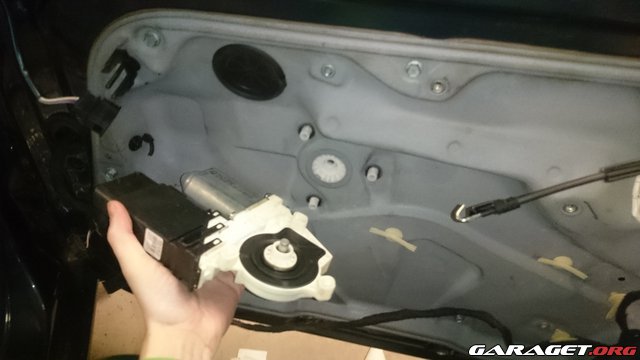

Motorn till rutan satt med tre torx, kom på i efterhand att det förmodligen va väldigt onödigt att ta bort den xD
Kan åka på att behöva ställa in den så att det stämmer med rutan sen men det tar vi då, i värsta fall får man lära sig nått nytt  roll (plockade bort dörrsidan på båda sidor men börjar med att dämpa passagerardörren)
https://www1.garaget.org/gallery/images/195/194622/194622-240265dfd8f3df0a22a4abcf6f8d13aa.jpg

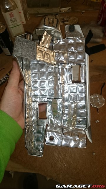

Lite små bökig att få bort. Jag lät vajern och sladdarna till låset sitta kvar, onödigt att göra mer jobb än nödvändigt och jag kommer åt att dämpa allt ändå tongue Ett tips till er som ska göra samma sak, ta bort rutan innan ni skruvar loss plåten så blir det lite smidigare. roll När jag köpte bilen saknades en av låspinnarna som sticker upp ur dörren men jag antog att det endast va plastbiten som hade lossnat eller att dom inte petat upp den. Blev en lagom trevlig överraskning när jag upptäckte att hela metall pinnen + gummidamask var bort hmm
https://www1.garaget.org/gallery/images/195/194622/194622-c500164cc218b3987d35b0f640ce953f.jpg
Efter att noga ha tvättat rent så var det bara att smaska dit lite dämp, la tre lager på dom stora ytorna men bara ett lager på balken och i kanterna. La även lite små bitar på dom plana ytorna i botten, vatten kan rinna på båda sidor runt om så det ska inte påverka kondensvattnet alls. Testade också att dra in lite sladd i dörren, va ju rena drömmen jämfört med volvon. Här skulle man nog kunna dra ström kabel utan större bekymmer big_smile
https://www1.garaget.org/gallery/images/195/194622/194622-1a5a43497a413bf2ccda521e3561286e.jpg

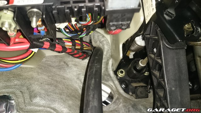

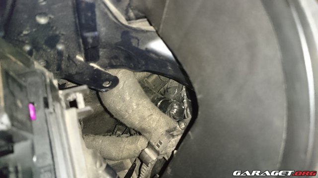

Passade på att dra strömkabel med big_smile
https://www1.garaget.org/gallery/images/195/194622/194622-1e0070b96392310e46a45d93e3bf6f91.jpg
Lite små tight var det men till slut så gled han igenom cool
https://www1.garaget.org/gallery/images/195/194622/194622-ff8296490351ed62bc666d8f907a1cfd.jpg
Man blir ju alltid lite småglad när man ser den på andra sidan big_smile
https://www1.garaget.org/gallery/images/195/194622/194622-e6827059faabc6207c3afd14da61ba54.jpg
Nu måste jag bara få i ett nytt batteri å bestämma var säkringshållaren ska sitta tongue
https://www1.garaget.org/gallery/images/195/194622/194622-fda4f3932755c58527a410b1187e8f53.jpg
Är ju inte mycket som kan tävla med att sitta på sin lilla pläd, lägga lite dämpmatta å lyssna på musik en regnig helg eller vad säger ni wink
https://www1.garaget.org/gallery/images/195/194622/194622-10a673a4c7bf10b61391142fd68c7eda.jpg
Får se lite vad nästa steg blir, vill gärna få färdigt en dörr innan jag börjar med nästa men jag måste dra sladd innan jag kan skruva ihop den igen. Hamnat lite i en ond cirkel för innan jag kan bestämma längden på sladdarna måste jag veta vart stegen ska sitta å då måste jag veta hur lådan blir för att kunna placera stegen, men det löser sig nog så snart ritningarna på lådan e klara tongue

Ser bra ut ! smile behåll trä inläggen för tusan gubbar. Letade länge efter de till min bora men fick bli gti inlägg istället.
Om du ej ska använda dina diskanter, har du lust å sälja ett par då?
Allmänt körd i huvudet
1 494 Inlägg
17 november 2014
Tackar tongue Tär inlägg? Du menar dom som sitter runt stereo, på handskfacket å på dörrarna? :o
Har väl ingen större användning för original diskanterna så det kan jag väl kanske sälja ett par smile
