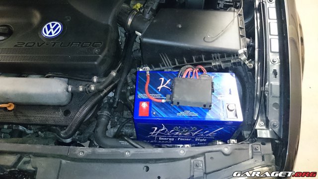

Rev ut de lilla original batteriet för å se om mitt kinetik batteri får plats.
https://www1.garaget.org/gallery/images/195/194622/194622-fbf5b0a54eab393f6c77f2440e2a3a07.jpg
Verkar som att det passade ganska bra även fast det är lite tight hehe. Ska bara svetsa en ny platta som passar batteriet och är lite lägre än original plattan i plast. Tänkte att jag skulle vinkla en bit koppar över kanten å skruva på kablarna där, såg även ut att passa bra ihop med en säkringshållare för kabeln som går till skuffen. Säkringsdosan blir nog smidigast att behålla ovanpå batteriet även fast det inte är så snyggt sad

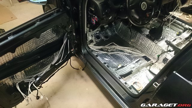

Nu är det inte långt ifrån att jag kan börja plocka ihop bilen igen å börja pilla med dörrsidor, baslåda och dom bitar som iaf jag tycker är roligast big_smile
Har monterat tillbaks plåten på högerdörren, har inte kunnat testa om allt funkar än för det sitter inget batteri i bilen för tillfället så får hålla lite på spänningen tongue Om allt funkar så tycker jag ändå att det gick relativt smärtfritt, trodde det skulle vara bökigare att plocka i och ur ruta av nån anledning men det va väl den lättaste biten haha roll (motor och ruta är inte ditsatt på bilden men hade bara denna så det för ni va nöjda med så länge)
https://www1.garaget.org/gallery/images/195/194622/194622-ae1d5a12da1534c723b30a455313caf9.jpg
Passade på att dra ut lite sladd till högerdörren med innan jag skruvade ihop den. Lite jävligt va det för hur man än bär sig åt så lyckas dom alltid trassla ihop sig sad
https://www1.garaget.org/gallery/images/195/194622/194622-e2c2c16ffb231b9114d98ff077f3d217.jpg
Men med lite tålamod å lite silvertejp så gick dom att tygla tongue Tänkte använda kabel strumpor men dom hade ju inte fyllt någon mer funktion än aningen proffsigare bilder efter att mattan har åkt på så där får dom va utan roll
https://www1.garaget.org/gallery/images/195/194622/194622-2567992056ae4b64162e95a118e5bd35.jpg

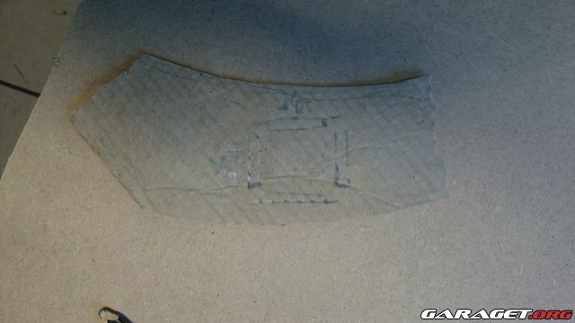

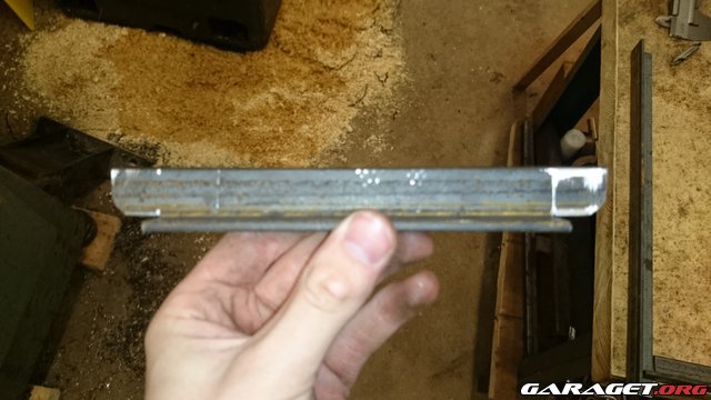

Tog tag i hållaren till batteriet fram i helgen med smile Första steget är ju att göra en fin ritning man kan följa hehe
https://www1.garaget.org/gallery/images/195/194622/194622-beb54e6878f824348463c0305094c27c.jpg

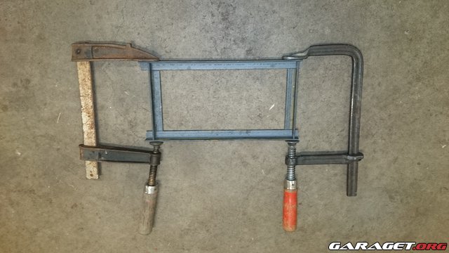

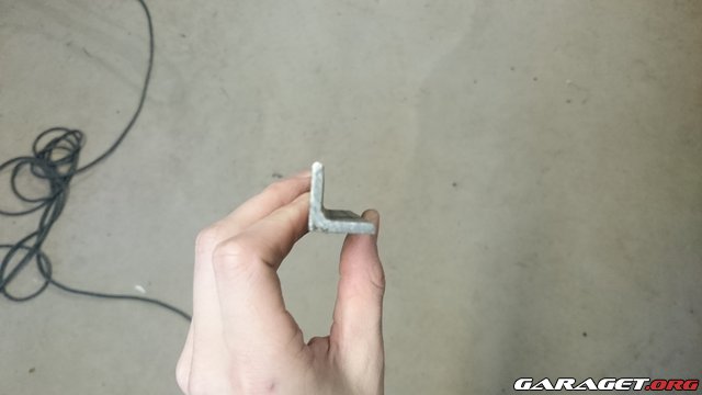

Själva ramen som batteriet står i bygger jag av vinkeljärn, sen kommer jag att lägga en bygel/spännband över batteriet å skruva ner i hållaren så det kräver ganska mycket innan det kommer nånstans tongue
https://www1.garaget.org/gallery/images/195/194622/194622-a094771db670dc13a63018c3aef49440.jpg
Tog inte många minuter att såga till lite bitar smile
https://www1.garaget.org/gallery/images/195/194622/194622-2e027d1f5e47198be5093ba4c8f75063.jpg
https://www1.garaget.org/gallery/images/195/194622/194622-0ad61d13c1aabe42f4bb287391d4dbe9.jpg
Sen va det bara att se till så att batteriet passar å börja svetsa tongue Svetsningen fick farsan sköta, han är aningen bättre på det än jag hehe
https://www1.garaget.org/gallery/images/195/194622/194622-b52931a2c1362c61ffaf14dab2b292e4.jpg

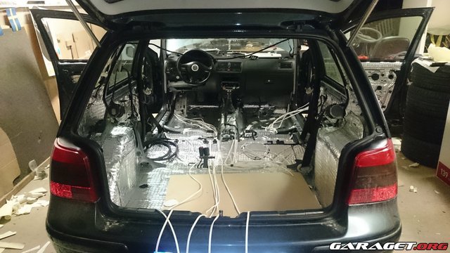

Fick slut på matta med så blev en liten tur till BRL för en påfyllning, köpte två paket till (4kvm) så  får vi se om det räcker. Är totalt 16kvm 2mm matta i bilen så långt så förhoppningsvis så kommer det låta riktigt gött sen cool
https://www1.garaget.org/gallery/images/195/194622/194622-a429c56516e4cc7b5ade84bbe1d36239.jpg
Många som rekommenderar roller så tänkte att jag skulle testa det tongue Måste säga att på större ytor så funkade det riktigt bra, vet inte om resultatet blir bättre men det går mycket fortare framförallt. Sen behövde man ta lite med fingrar, kniv å handtag där rollern inte kom åt men kommer definitivt använda roller i framtiden big_smile
https://www1.garaget.org/gallery/images/195/194622/194622-11d9793ae2164e503cd2998c1dc39807.jpg

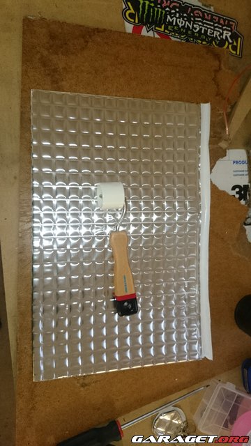

Efter en ordentlig tvätt kan det vara bra å värma plåten lite med roll Glömde självklart ta kort på dämpningen men det kommer i veckan.
https://www1.garaget.org/gallery/images/195/194622/194622-63e405faae2079ec5c65d37697e1dec0.jpg

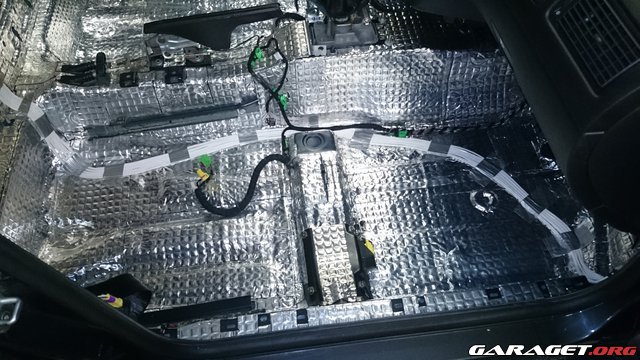

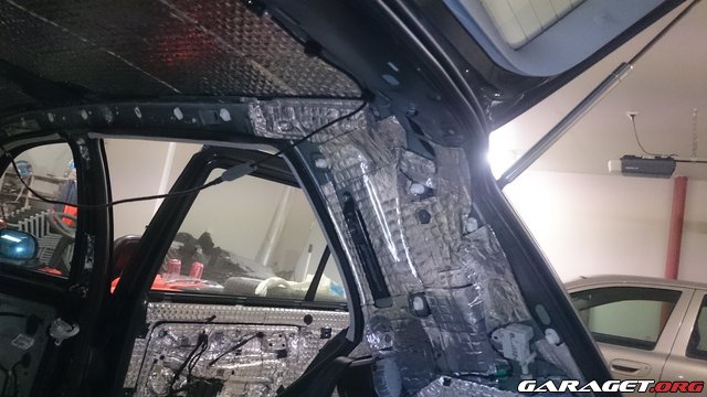

21 december 2014
Lite blev det gjort i helgen iallafall, C stolparna va lite bökiga med alla former å hål å sladdar men det gick det med tongue
https://www1.garaget.org/gallery/images/195/194622/194622-fcb233981a04e62e848ea61ec0e747ce.jpg

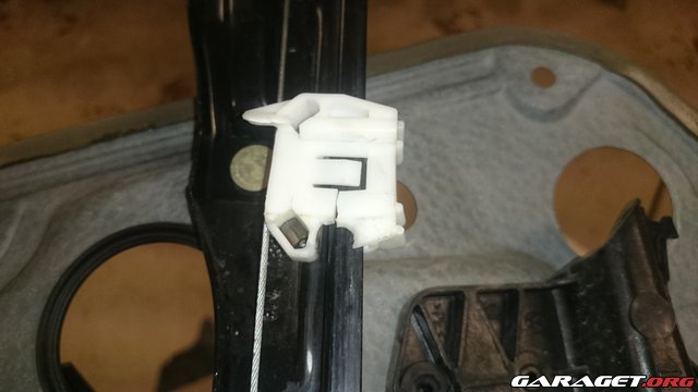

Tyvärr var det ju så att en av plastbitarna som ''hållaren'' till rutan sitter i pajade eller va paj så måste byta den innan jag kan sätta ihop dörren. sad
https://www1.garaget.org/gallery/images/195/194622/194622-3f89b6788bdce3f5d22b2259c25ae05b.jpg

Plockade bort den inre dörrsidan får att byta plast bitarna, bara en hade gått sönder helt men det var spricker i den andra med så byter båda och hoppas på att dom håller ett tag.
https://www1.garaget.org/gallery/images/195/194622/194622-99697386d3a15318a7a86470e0ad51e7.jpg

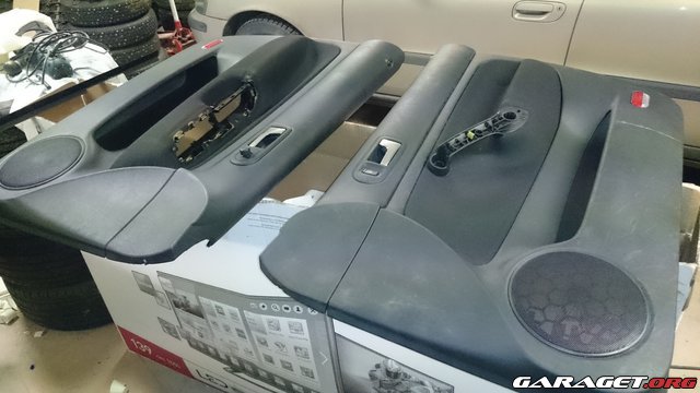

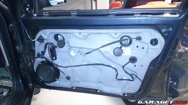

Passade på att borra ur högtalaren på vänster sidan smile Vet inte riktigt om jag ska dra ut sladdarna ur hålet efter högtalaren eller där dom andra sladdarna  går ut.
https://www1.garaget.org/gallery/images/195/194622/194622-33a93db99f9c126f6b842c7823cc9fb0.jpg
