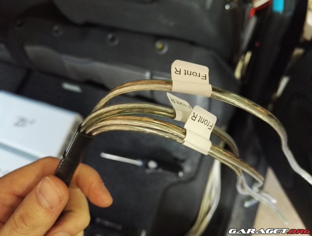

Bäst att markera upp alla sladdar med så man hittar rätt sen roll

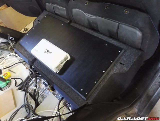

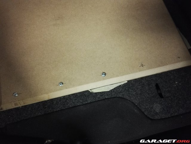

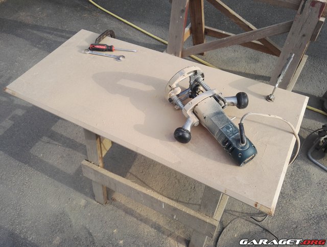

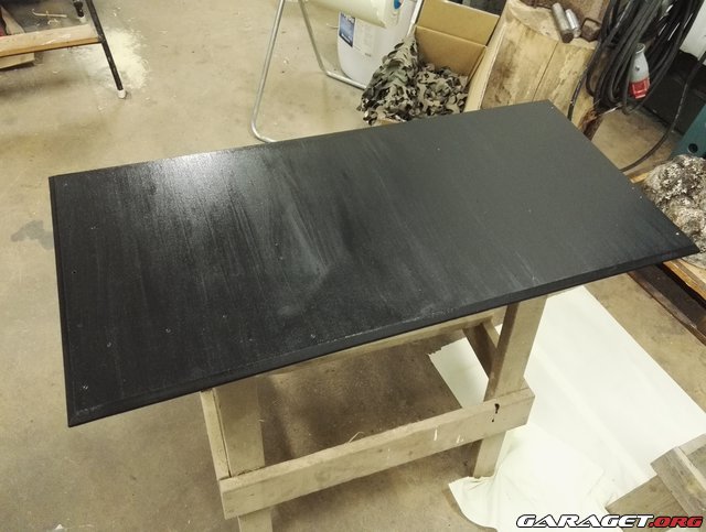

Skiva för att montera allt på ryggstödet.
https://www1.garaget.org/gallery/images/195/194622/194622-48630707242375acc4f442e33c9eaa27.jpg
Fint skare va

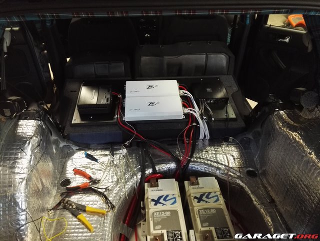

Kopplat in ström till stegen, ser nog inte lika clean ut med resten av sladdarna sen men men.
https://www1.garaget.org/gallery/images/195/194622/194622-f3a8d0dda78c6232b011ab0c4c277d56.jpg
Det som är kvar är markering av midbas sladdarna, sen ska alla högtalare lödas på och skruvas fast och koppla in resten. smile Det närmar sig big_smile

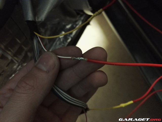

Mer lödning, var inte så illa när man väl fått kläm på det.

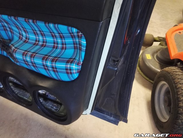

Så blev dörrarna, inte helt felfria men får duga som första dörrar.

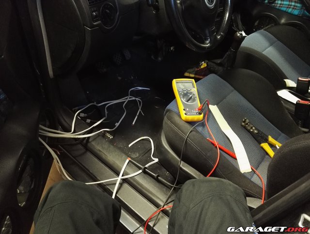

Blev dålig kontakt i säkringsdosan med och dålig kontakt = värme. Tur man har voltmätare i bilen så att jag såg  att generatorn slutade ladda. Blev en tillfällig lösning för tillfället,  ska titta igenom allt i vinter och få tummen ur och göra big 3 och renovera generatorn.

#138
Älskar de mönstrade tyget big_smile och riktigt snyggt byggt ! big_smile

Tyget passade bra ja, blev väldigt nöjd med det. smile Lite bökigt att klä med bara, va omöjligt att få rutorna raka på armstöden om man inte ville ha massa veck hmm
