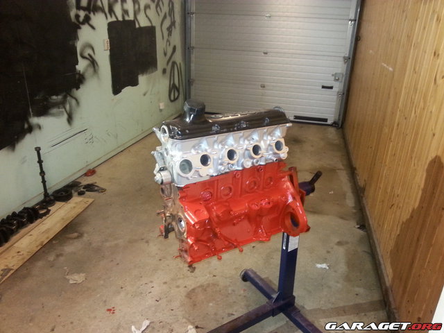

Allt började med att jag köpte en B230F motor av seke3 här på garaget för en bra peng. Tanken med den motorn var att jag skulle lära mig om hur allt satt och fungera och så blev det........ till en början.. lol
https://www1.garaget.org/gallery/images/170/169501/169501-32f0a260b229fde2405c9c060013af2e.jpg
Slutade med att jag renovera och turbokonvertera motorn och efter renoveringen så köpte jag mig en Volvo 242 från -76 (skulle varit 75 men fick bli en 76a..) som zetterfeldt här på garaget tipsade om. Så vi helt spontat körde upp till Skellefteå och köpte den av en trevlig herre!

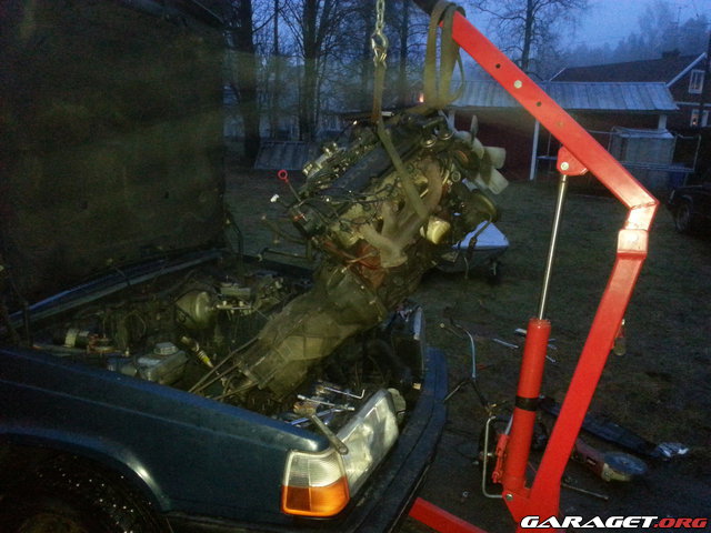

Lyfte ut b20 och växellådan och sålde iväg den till J_Sellberg. sen satt jag ner min b230F. Så motorn sitter där den ska än så länge..! smile
Fick hjälp av seke3 och wynies med lyfta ut b20!

Blocket: b230F från 1994 med oljekylda kolvar. Det jag har gjort är att renoverat med nya lager samt packningar, Honat, FT kolvar, M-stakar, Borrad retur 19.5 mm och även gängad. Har även kollat igenom alla grejerna i motorn och allt såg bra ut!
Kommer nog köra Öppen Vevhusventilation, men det kommer väl någon gång här i tråden.
Toppen: Det är en 531 med hårdare ventilfjädrar och riktplanad.  V-kammen sitter i och Ajdengrenrör med T3 fläns och sep WG. Hx35 sitter även på. Håller på Slipa ventillocket så det ser lite fräshare ut! cool
