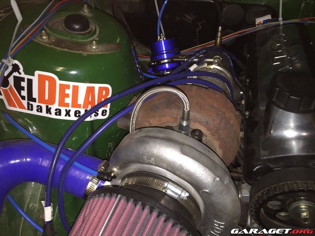

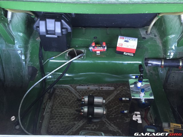

Idag var jag ute en sväng och montera upp tanken och lite stålomspunnet. Så här är tanken att det ska ut! Ska bara köpa mig en plåt som "golv" för pumparna och catchen!
https://www1.garaget.org/gallery/images/170/169501/169501-4a68d2480053c8d1e2ddf5e4a4d1a8fe.jpg
Sen så märkte jag nu att jag har an8 retur koppling i blocket och an10 från turbon, antingen så byter jag an8 kopplingen till an10 eller så försöker jag med något annat meck....

Bygg in det under hatthyllan eller ovanför ena baljan så har du ju hela bagaget kvar
Överladdad gröngöling
1 302 Inlägg
9 april 2015
#395
Jo det siktar mot det just nu eftersom det kändes rappligt att ha batteriet under hatthyllan! Tack för tipset!

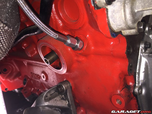

Drog om oljetrycksledningen från blocket till turbon. Det enda som känns lite vanskligt är väl att slangen är så böjd när den är i kopplad uppe på turbon.. Det kanske inte gör något eller bör man kanske sätta en 90 graders böj så kanske det blir mindre belastning på slangen?
https://www1.garaget.org/gallery/images/170/169501/169501-b10ea8e2f54ae32e98b703ec03dd49ec.jpg
Bytte även anslutning för oljetrycket. Förut hade jag det på insexanpluggen som är längst ut på blocket. Men nu kör jag där oljetrycksgivarn satt. Tänkte nämligen köra en addapter på oljefiltret så jag kan ta ut olje temp/tryck.

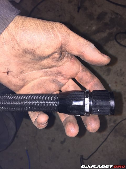

Sen så satt jag och jävlades lite med pressa slangen till an kopplingen. Det var lite trögare att få på AN10erna en AN6... mad
Men det gick tillslut. Dem ska jag ha till oljeretur och för vevhusventilation!

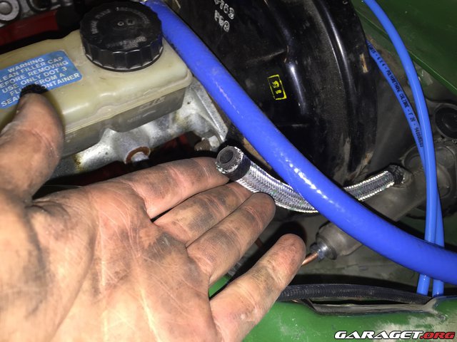

Någon som kanske har något bra tipps på en behållare till hydraul kopplingen som inte är allt för dyr..?
https://www1.garaget.org/gallery/images/170/169501/169501-d32291ea789656d002bdcf9fd8f78017.jpg

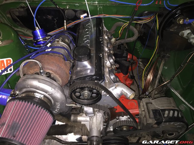

Sen en liten överblick på hur det ser ut just nu i motorutrymmet!
Tagit lös insuget för att det inte ska vara så förbannat tight att koppla vemset samt startmotorn! Drar klart ledningen till kopplingscylindern när jag fått på en växellåda!
