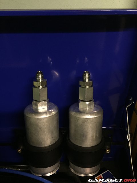

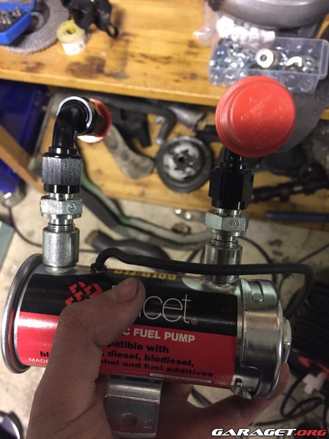

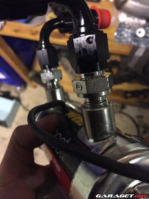

Igår vart det lite små pill! Köpte diverse kopplingar som behövs till soppa systemet!
https://www1.garaget.org/gallery/images/170/169501/169501-b56d6affe63c58ed06c4008bece10a67.jpg
Dock är jag väldigt osäker om det är tätt där an6 hanen sitter? När jag skulle skruva in den mer så var den helt stum! Så det bör väl vara tätt? Annars märker vi väl det.... tongue

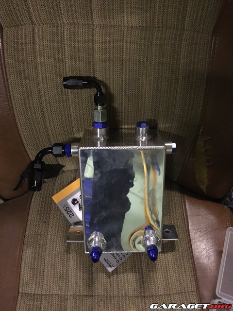

Sen så satt jag på m18 till an6 som kopplas ihop med catchtanken!
https://www1.garaget.org/gallery/images/170/169501/169501-ea6d1d7b21aa567cf7d37caf2b64e61a.jpg
Även catchtanken är klar för att monteras upp! Någon som vet om man kanske bör skölja den? Om det skulle va något spån eller liknande. Tänkte i alla fall köra med tryckluft i insuget för där var det en jävla massa små spån!
https://www1.garaget.org/gallery/images/170/169501/169501-7e0d6ccf90bc77bef5669aa3b2ef8bd0.jpg
Förhoppningsvis hämtar jag vemset och härva imorgon! Härvan är anpassad för 6cyl motor, av dom två utgångarna som är kvar tänkte jag bygga något mäktigt av! smile

Känns som att du har tänkt sätta soppapumparna fel väg?
404 Inlägg
14 april 2015
#411
Vad menar du med det?
Jag tycker det verkar bra
Alla kan inte köra Volvo
Alla kan inte va bäst
