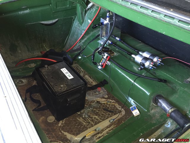

Men soppa systemet är typ klart nu väntar på ett alu rör som ska användas som retur från fuelrailen och sen ett F kors.

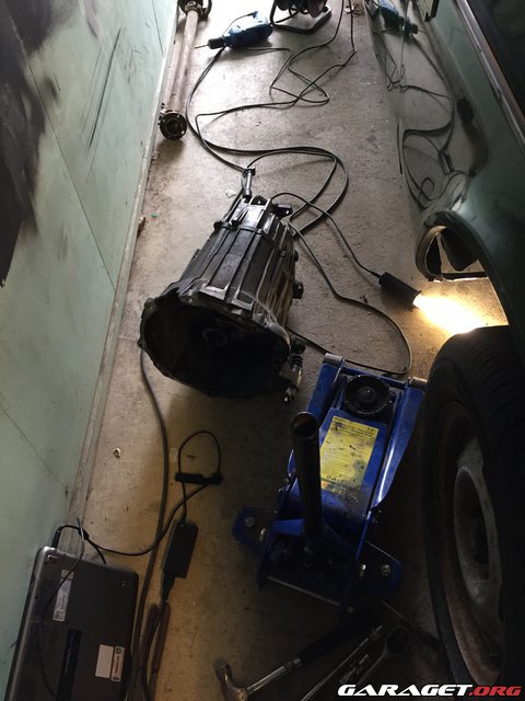

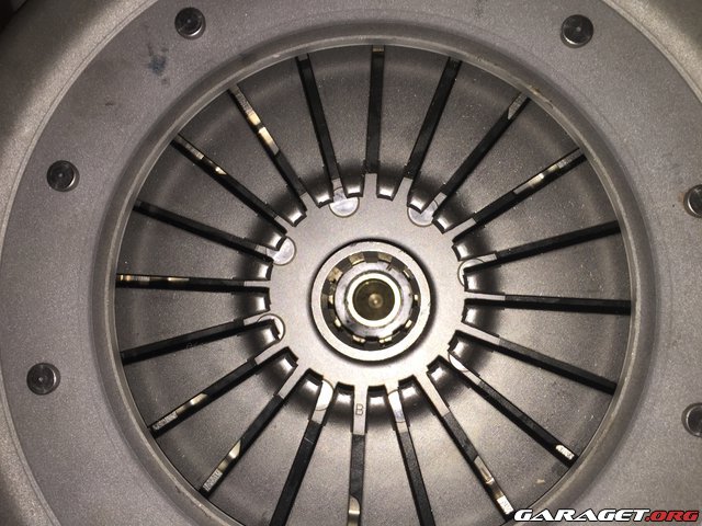

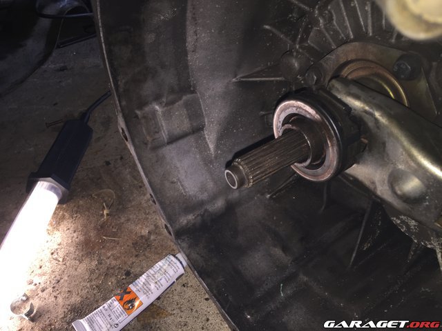

Igår så tog jag lös växellådan och tryckplattan för att få lös lamellen eftersom den bara hade 10splines och m90 har 20.. Så ska försöka få tag i han på dynotech imorgon så får vi hoppas att jag får byta den mot en som passar på min låda.

Nu sitter lådan med spakstället i 240 passade perfekt med nya lamellen och det kortade spakstället! Nu blir det väl dra returen från fuelrailen och sen blir det att fixa balken till vxllådan  och koppla det sista på vemset!

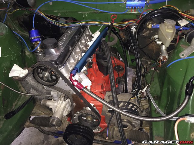

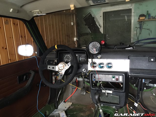

Tjena! då var det dags för en liten uppdate med lite bilder osv. Det är mycket olika saker som har hänt nu på nyligt!
Oj... Vart ska man börja! roll

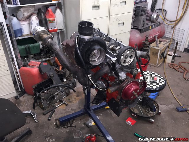

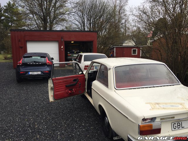

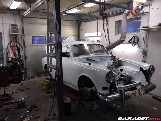

Kan ju börja med att berätta att det blev förbannat mycket gjort på jackes ammazon efter vi hade skruvat från kl 8 på kvällen till halv 5 på morgonen! vi monterade det sista inom kopplingen och diverse saker på motorn som vi sedan hissade ner sen så började vi lite smått dra kablar för vemset och coilpacket!
Blev någon bild efter den kväll med en jädra massa redbull!
https://www1.garaget.org/gallery/images/170/169501/169501-516e8334163a377474cf8b03e05ef511.jpg
https://www1.garaget.org/gallery/images/170/169501/169501-37c8b2cce2cbf74997449844ce254fd1.jpg
I dags läget sitter motorn i och är typ redo för uppstart! Kika vidare på jacke012 se om den kanske redan är uppstartad!

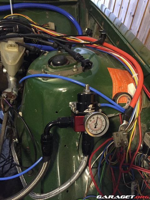

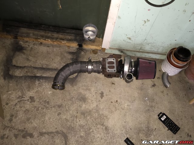

Sen kan jag väl tillägga att jag fick hem ett litet packet från klracing och det var returen från fuelrailen an8

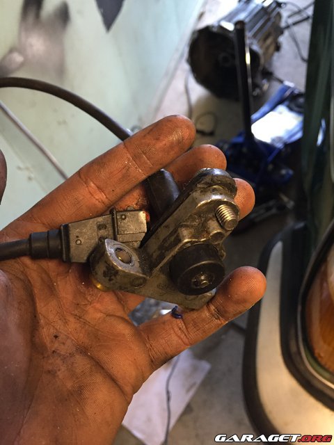

så nu har jag väl bara små pillat lite med vemset och monterat turbopackning och sen så klantade jag mig och satt vrgivar hållaren upp och ner så jag tog ner lådan igen efter 3e gången och vände på den, men det är det jag har tappat den där givaren några gånger och vet itne riktigt om den håller för det? Någon som vet om den är ganska tålig? (det var inga höga höjder den föll ifrån) Kan det bli någon störning från insexskruven jag använder mig av för att montera fast givaren i hållaren?
https://www1.garaget.org/gallery/images/170/169501/169501-e6f4ba90a8caa696c0ee239772d47460.jpg
https://www1.garaget.org/gallery/images/170/169501/169501-4b8a7fb9b6da51e96aa4456d653d644c.jpg
https://www1.garaget.org/gallery/images/170/169501/169501-79f46995d273e87926f8b59ef59503ed.jpg
https://www1.garaget.org/gallery/images/170/169501/169501-e6ff959742c1724dcf149f355fbfc62e.jpg

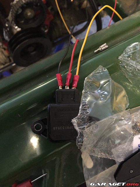

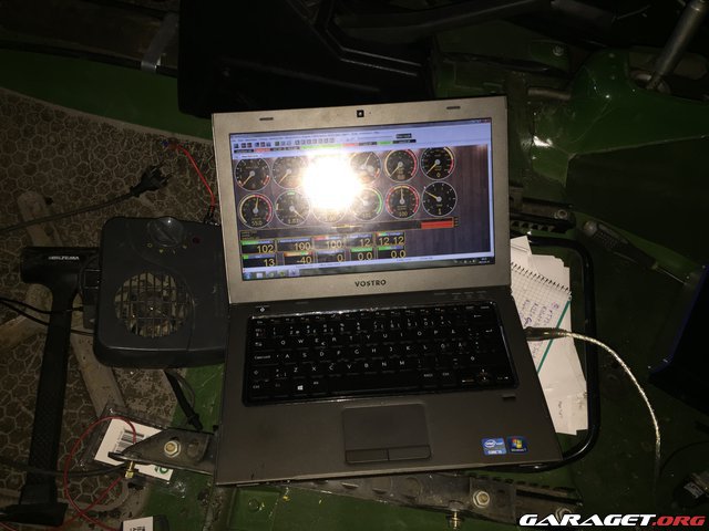

sen testade jag lite givare och konfade upp lite givare i vemset. Labbade lite med tpsen innan jag stiftar in kablarna i kontakterna.https://www1.garaget.org/gallery/images/170/169501/169501-256aa58f3c795787eda090529d16bcd2.jpg
https://www1.garaget.org/gallery/images/170/169501/169501-6d61b6ea98262f27b627d9efba04aec6.jpg
https://www1.garaget.org/gallery/images/170/169501/169501-fda1e39a27256303af0634bd3e20db08.jpg

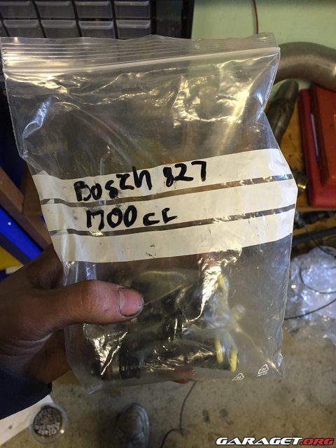

fick även låna en tryckmätare för att se så jag får rätt tryck till spridarna samt om det skulle läka någonstans i bränslesystemet, han dock inte komma ända fram till spridarna med bränslet för jag väntar på kopplingar och ett Ykors från dynotech för att sen koppla vidare till btren men sen bör det funka!
Kan även lägga till att jag har köpt biltemas ankopplingar för att testa om dom bara är skrot eller om de fungerar. Kan säga att 3/5 läckte vid catchtanken så jag bytte dom direkt... Får bara hoppas att resterande håller bra.... hmm
https://www1.garaget.org/gallery/images/170/169501/169501-0ca0c2604f4eeaa3df416e6e3e5dc4d6.jpg
ska montera fast spridarna nu om jag gör det ikväll eller om imorgon spelar inte så stor roll, Men ska man fylla tex fuelrailen med bränsle så de inte torkar ut eller är det inte så noga?
https://www1.garaget.org/gallery/images/170/169501/169501-5e9dd1a5b7914f02a7f4013e2914976c.jpg
