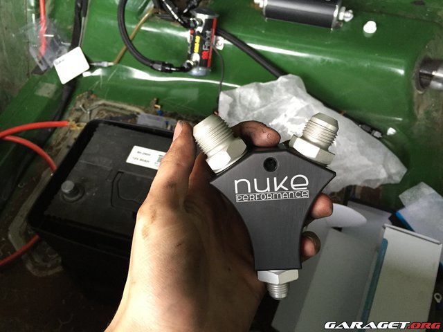

Nu blir det lite mer bilder och en mer utförlig uppdate!

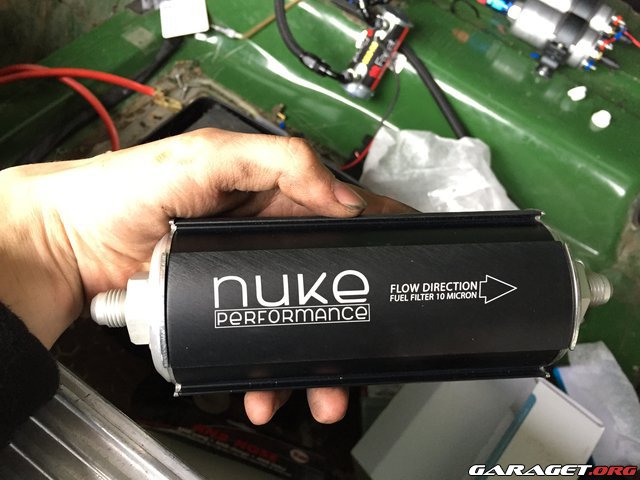

Körde en sväng förbi Dynotech och shoppade lite... Det blev ett Nuke Y kors, Nuke bränslefilter, backventils koppling an8 och sist men inte minst blev det  lite tändstift!

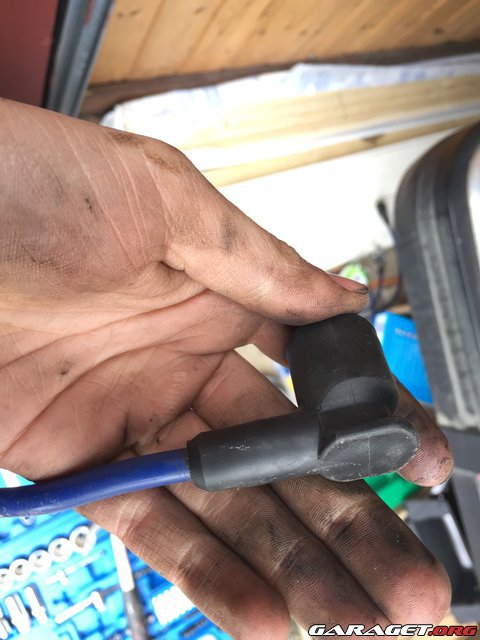

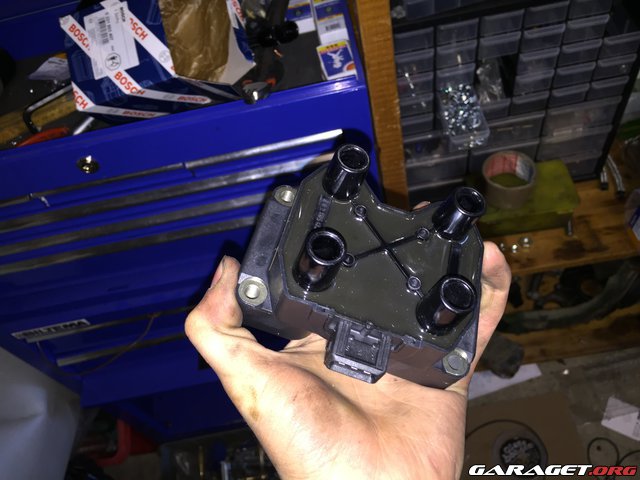

Körde även och hämtade coilpacket av mattias från Sävarturbo och då fick jag även byta kontakt på tändkablarna så dom passar rakt på!
Jag kör med biltemas 8mm silicone.

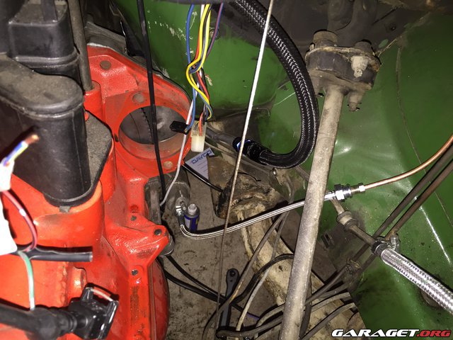

Fick även hem min pressade slang från bromsröret till kopplingscylindern!
Dom hade typ slut på vanlig hydraul slang eller vad dom snackade om så då fick jag en pressad stålomspunnen slang, blev ju lite små fränt!

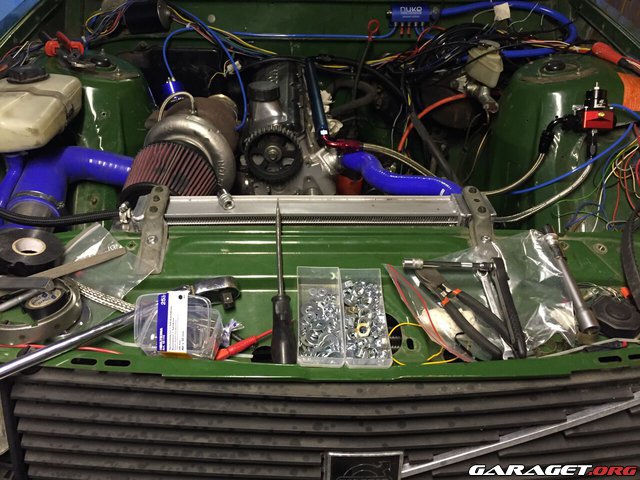

Blir en liten uppdate nu så här på söndagskväll!
Soppasystemet är typ klart saknar en an-koppling till catchtankens retur. Men har testkört det med 2x 044erna och det flödade på bra! läkte lite under bilen men det var för att klantskallen (jag) inte hade dragit åt en klämma.. Men nu är allt tätt! Blev förbannat tight att ha allt där men det får va sådär tillsvidare så får man bygga något lite snyggare senare i livet. Nu vill jag bara att allt ska fungera..
https://www1.garaget.org/gallery/images/170/169501/169501-6d1510c60f7d8caf52b1ea62a4536333.jpg
Sen så fick jag en kylbehållare av jacke, blev toppen så får tacka och bocka så mycket! drog även fast kylarn lite bättre och drog fast slangarna från kylslangarna. När det var gjort så drog jag fast coilpacket och börja montera fast tändkablarna!
