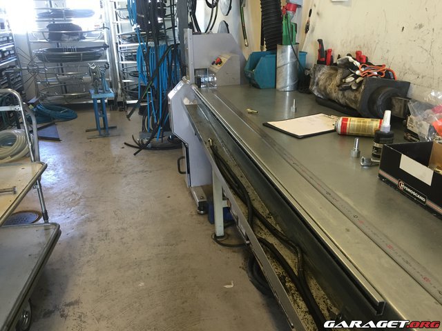

Då ska vi se vad jag har fixat!  Var förbi hydroscand här i umeå och bad killen som jobbade där om att få pressad en ptfe slang och det blev ju perfekt. Så nu har jag inga läckage i soppasystemet vilket känns skönt!

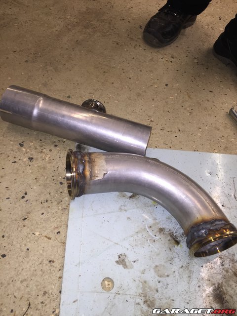

Svetsade även till tryckrör och downpipe eftersom det inte var tätt... Så nu ska det tamme satan vara tätt... Snyggt nej men funkar bra!

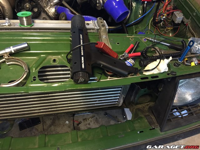

Sen nu när jag skulle stroba in tändningen så fick jag inte något "blink" från stroboskåpet, så jag började med att spela in triggern i sprutet och såg även där att jag inte hade någon signal? Men när jag snurrar på veven så börjar pumparna att gå igång.. Så jag måste väl ha en trigger? Är väl bara jag som gör fel när jag ska kolla trigger loggen?

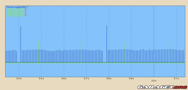

Fick till triggern nu idag och jag tycker det såg bra ut! 60-2. vr givaren. Någon som kan konstatera något annat?

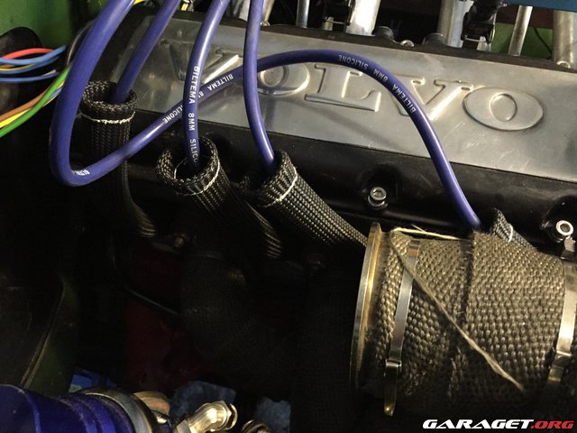

Tjena! Igår var det väldigt nära en uppstart fick i alla fall höra motorn hosta till några gånger tack vare mattias hjälp. Men sen då ville den inte mer. I slutet av  allt så börja det mesta rappla, ingen kontakt med boxen eller något..
Så igår natt så blev det att löda om kontakterna till boxen / bränslepumpsreläna samt plocka lös turbon för att kunna montera lös alla tändstift så lätt som möjligt. Funderar på sälja ajdén grenröret och svetsa ett eget som blir lite smidigare! Så om någon är intresserad är det bara dra i väg ett pm så får ni pris och info!
https://www1.garaget.org/gallery/images/170/169501/169501-3af94b7de66357d2924b0f4f44f89a6e.jpg
Blir även att starta utan turbo från början just för det är så lätt att byta tändstift såhär i början roll
