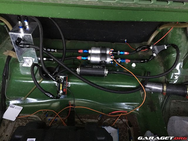

Såg nu att du hade seriekopplat strömmen till pumparn. Det är inte så bra eftersom varje pump då endast har  6volt. Starta pumparna och mät sedan på + och - minus på varje pump om du vill kontrollera.
412 Inlägg
20 augusti 2015
#557
Har han väll inte? smile För många kablar för det! För att det ska vara seriekopplat så måste han koppla + från pump 1 till - på pump 2. Sedan +12v till pump 2 och - till pump 1. Det är att seriekoppla. Dock svårt att se hur han har kopplat men håller med om att han kan prova mäta spänningen till varje pump smile

#559
https://www1.garaget.org/gallery/images/170/169501/169501-6d1510c60f7d8caf52b1ea62a4536333.jpg
Här var det seriekopplat det var bara för att testa pumparna. Nu har jag kopplat det på ett annat sätt till reläna kan lägga upp bild sen smile
Precis. Jag ska upp med en bild senare idag. I nu läget är det parallellkopplat smile
