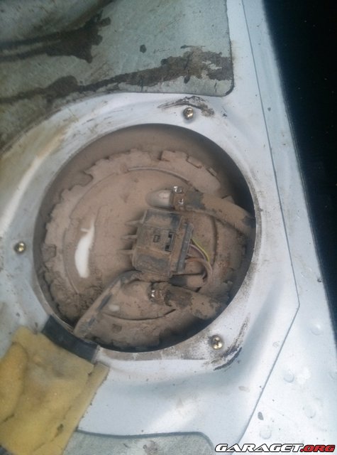

Hur får man ur soppapumpen på en passat V6 syncro? Har lossat den svarta plastmuttern och petat loss den som sitter under där men går ju in en "arm" åt vänster o hålet é ju inte direkt stort. HUR löser jag detta?
Såhär ser det ut

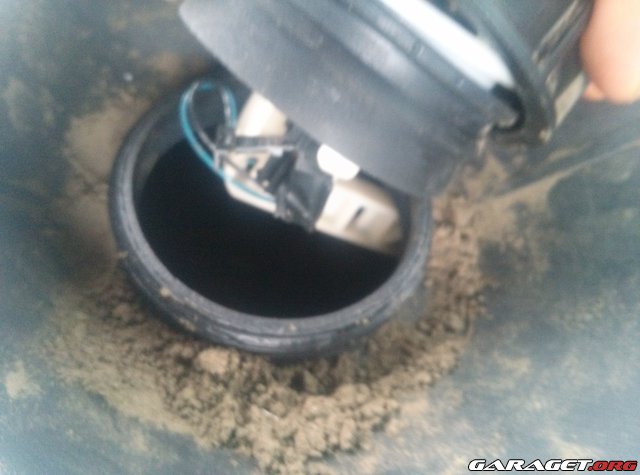

Vart ännu mer irriterad nu.. Skiten sitter under baksätet....
Bara hämta kompressor, blåsa rent o plocka ur.

Fast blir smått förvirrad nu. Finns ett lock på både höger och vänster sida under baksätet?
1 122 Inlägg
4 oktober 2014
Vänstra brukar oftast vara flottören. Och d ska gå å plocka ifrån ledningarna från högersidan dock trångt å jävligt

Vart aningen förvirrad IGEN. Plockade loss ledningarna från pumpen, satte i batteriet o vred på nyckeln o då spottar pumpfan ur sig soppa. Kopplar på ledningarna, på med startkablar o bilen hoppar igång....... *suck*
4 629 Inlägg
4 oktober 2014
dålig kontakt i kontaktstycket?,du ruckade på pumpen?,kan räcka för att den ska funka "en stund"
Självlärd
3 083 Inlägg
4 oktober 2014
Kan va så. Ja jag hade ju loss kontakten och ledningarna, lyfte ur den övre delen, kopplade på kontakten och malade lite o då spröt de soppa. Så jag kopplade på ledningarna igen o körde med startkablar så startade den. Så antingen är det kontakten som ballade ur eller så kan det vara reläet som knasar också tydligen. Kan gå från o funka till o inte funka till o funka igen.
